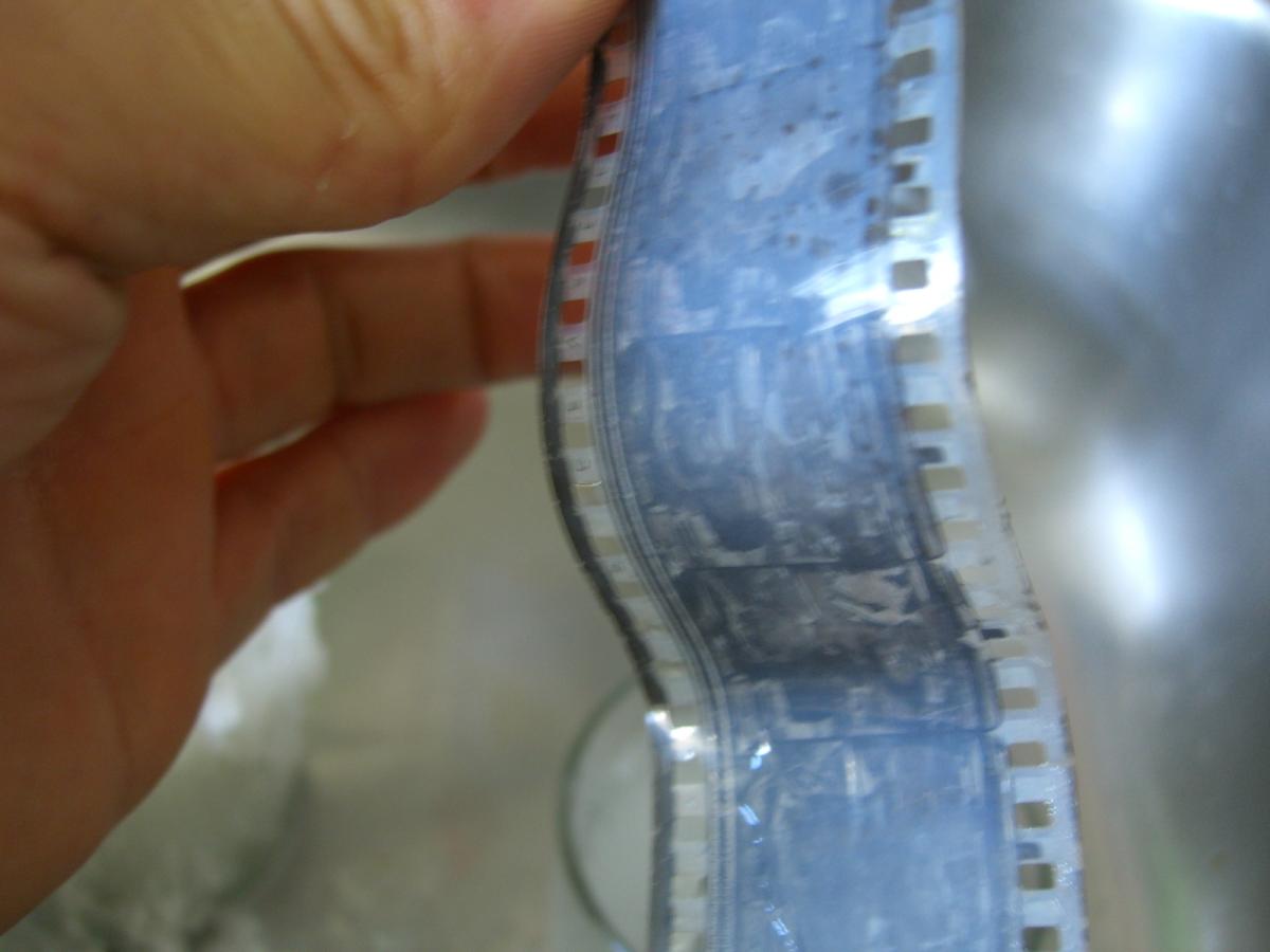

Ich habe mal etliche Bilder gemacht und Versuche.
Wie zuletzt berichtet wird Celluloseacetatfilm (im folgenden CA genannt) aus Triacetat hergestellt. Dabei wird Säure als Katalysator, also eine Art Beschleuniger, verwendet. Die Reaktion wird über Temperatur und Einwirkungszeit gesteuert und mit Neutralisatoren, die den Säuerekatalysator unwirksam machen, beendet. Später werden noch Weichmacher hinzugefügt.
Daraus muss man wohl eines ableiten: Essigsyndrom und der Verlust von Weichmachern sind eigentlich 2 verschiedene Sachen, wie in meinen vorherigen Versuchen gezeigt: Legt man einen mit Essigsyndrom behafteten spröden Film in Öl, Nelkenöl. oder ähnliches, gewinnt er enorm an Elastizität, teilweise geht auch die Schrumpfung etwas zurück. Der Essig bleibt nach wie vor. Sobald der Film getrocknet ist, riecht man ihn wieder. Es mag sein, dass er nciht mehr so stark riecht, aber es ist noch da. Ein bißchen davon mag sich verflüchtigt haben oder ausgewaschen worden sein. Aber es ist noch da, wie meine im folgenden beschriebenen Experimente zeigen werden.

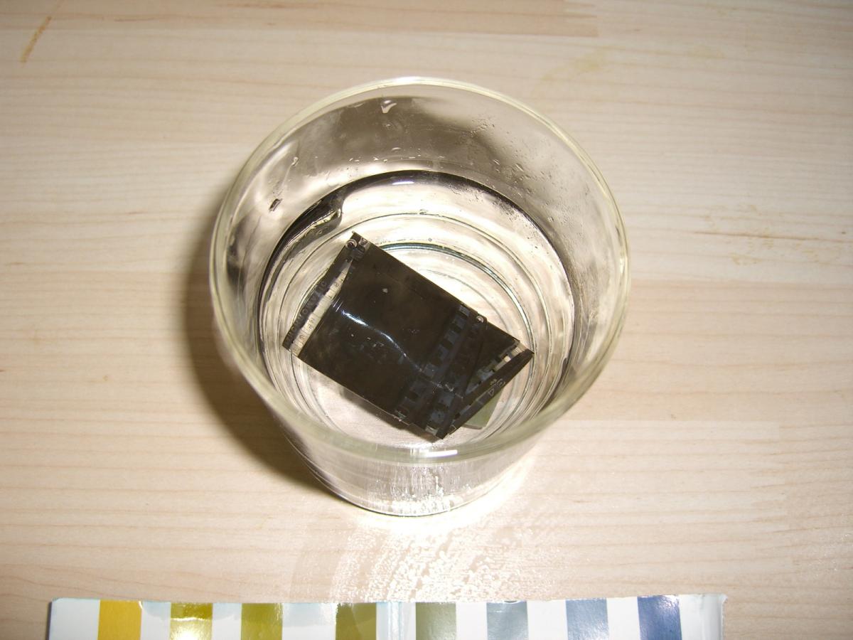

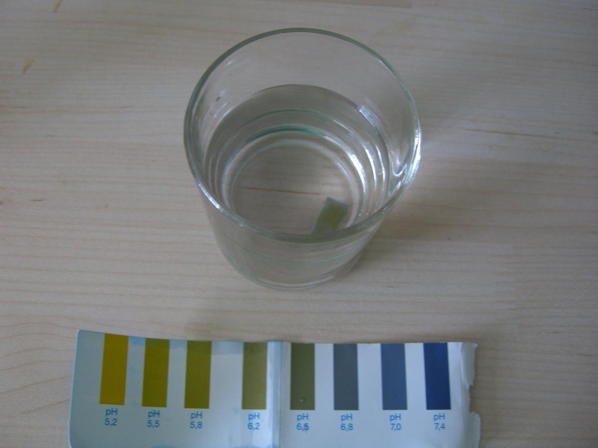

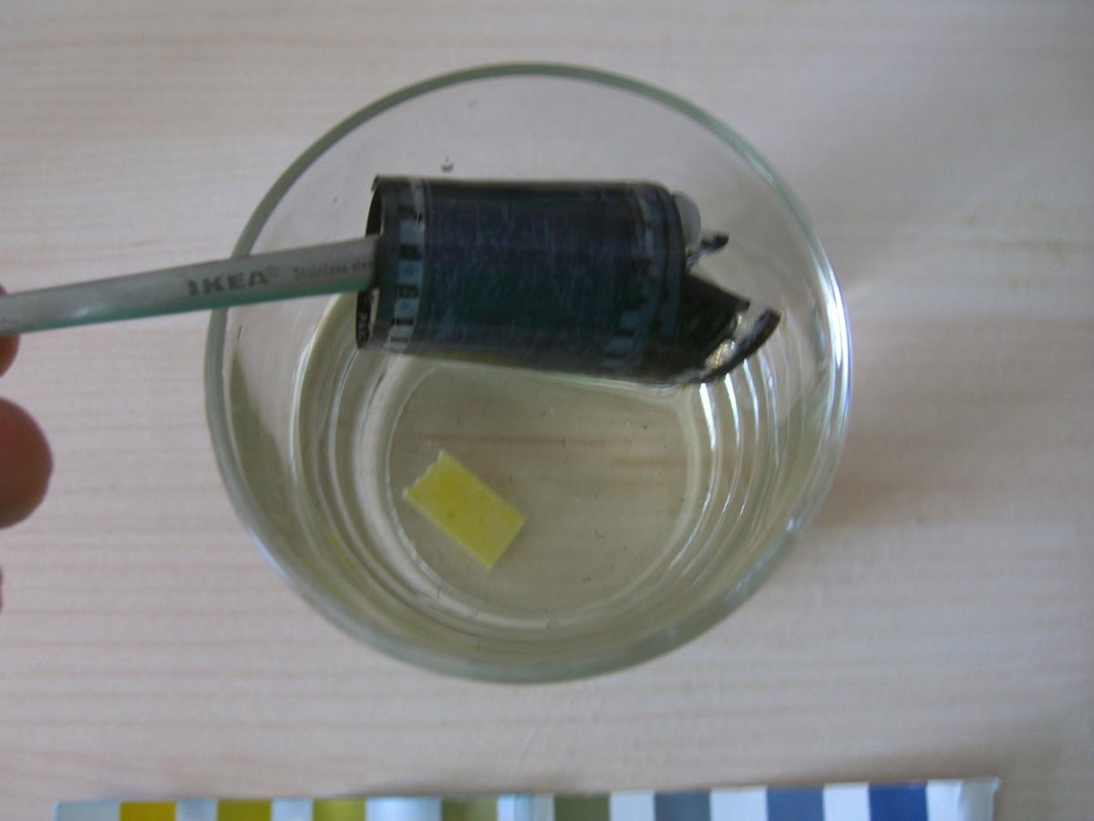

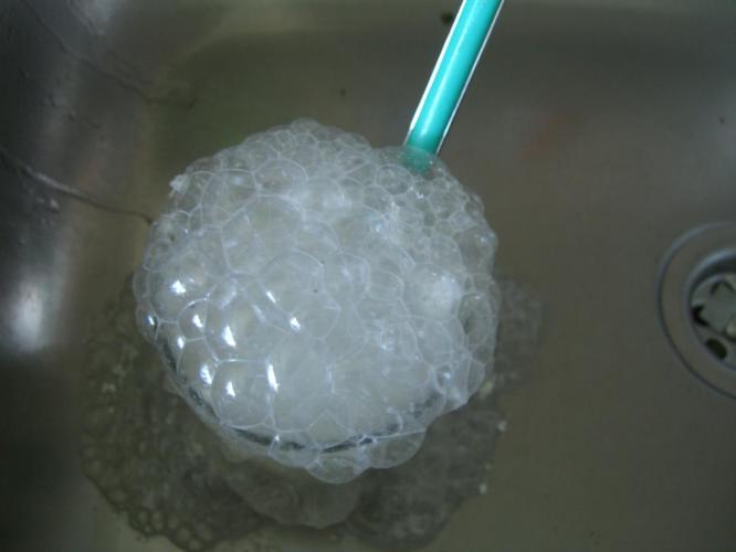

In Bild 1 sieht man ein ganz normales Wasserglas mit kaltem Leitungswasser und einem Indikatorpapier für den ph-Wert. Kurz zur Erinnerung: Um so niedriger der ph-Wert, desto sauerer die Lösung. Bei dem Wasser liegt der ph ungefähr bei 6,5 oder 6,8. Also fzeimlich an 7 dran, was einem ph-neutralem Medium entspricht., siehe Farbskala darunter.post-77227-0-45792500-1409915527_thumb.jpg

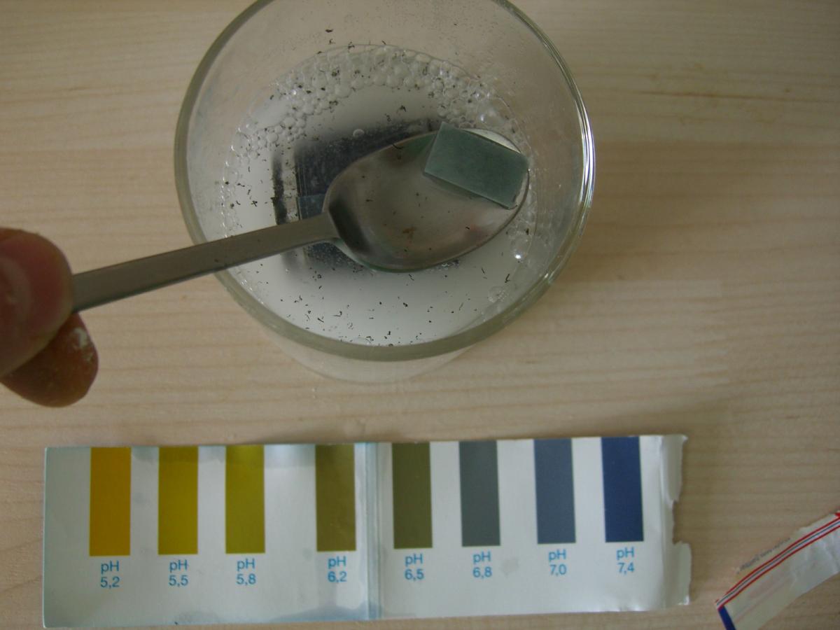

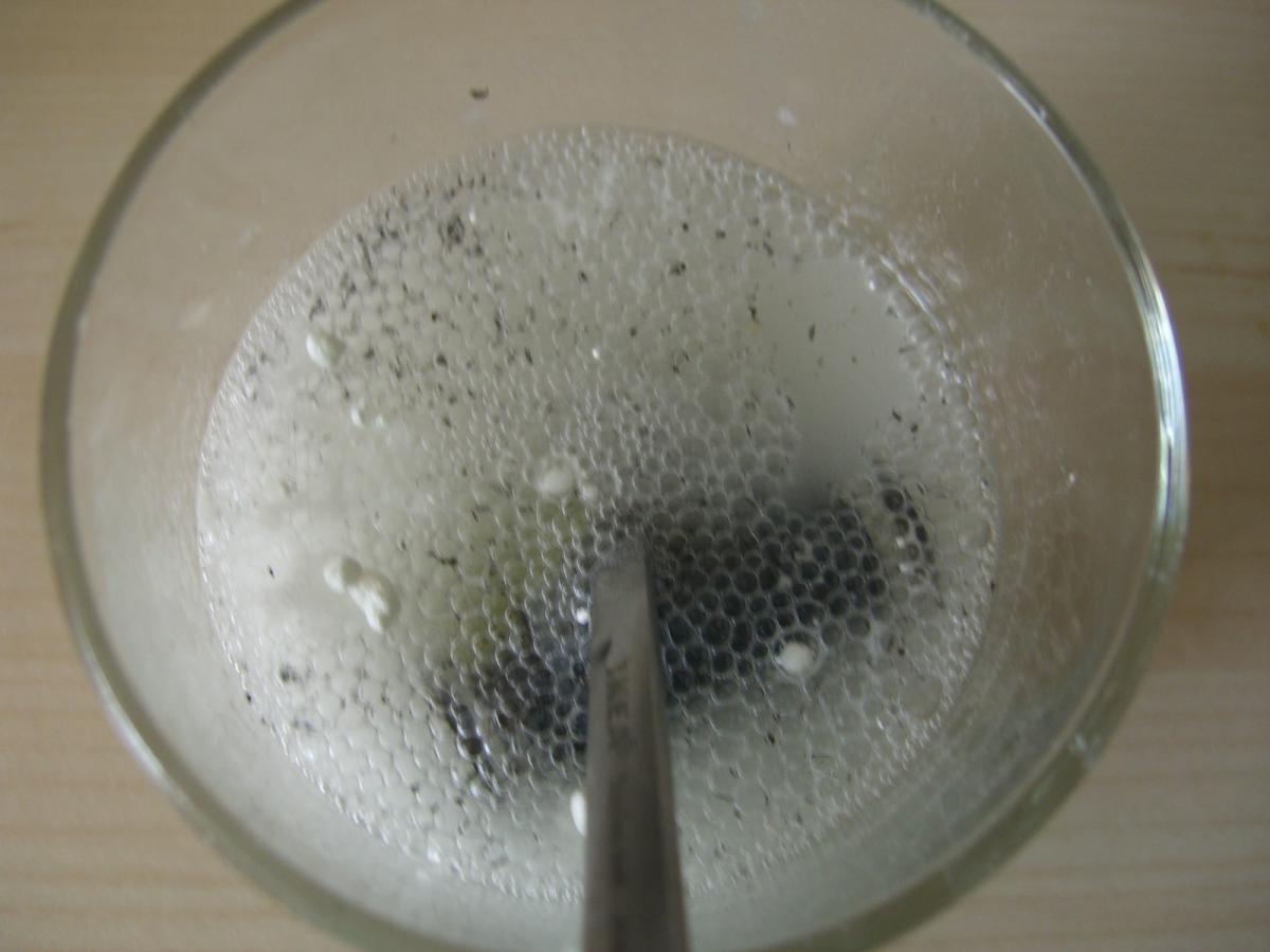

Im 2.Bild habe ich von em weiter oben beschriebenen Essig behafteten Film 5 Bilder abgeschnitten und 5 Minuten eingeweicht. post-77227-0-72514600-1409915539_thumb.jpgUnd wen verwunderts: Die Farbe des Indikatorpapiers schwenkt um nach hellgelb: PH von 5 oder weniger.post-77227-0-47261800-1409915554_thumb.jpg

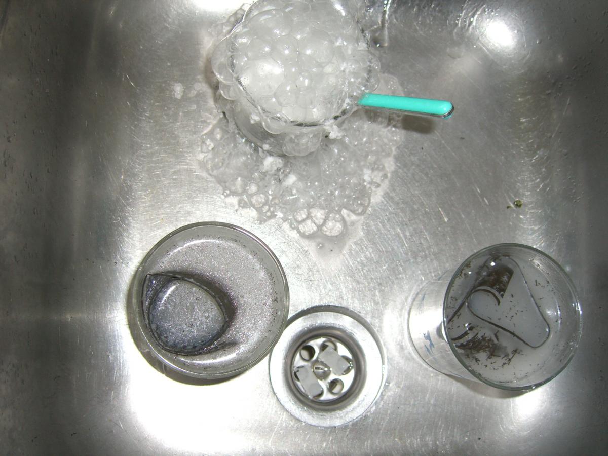

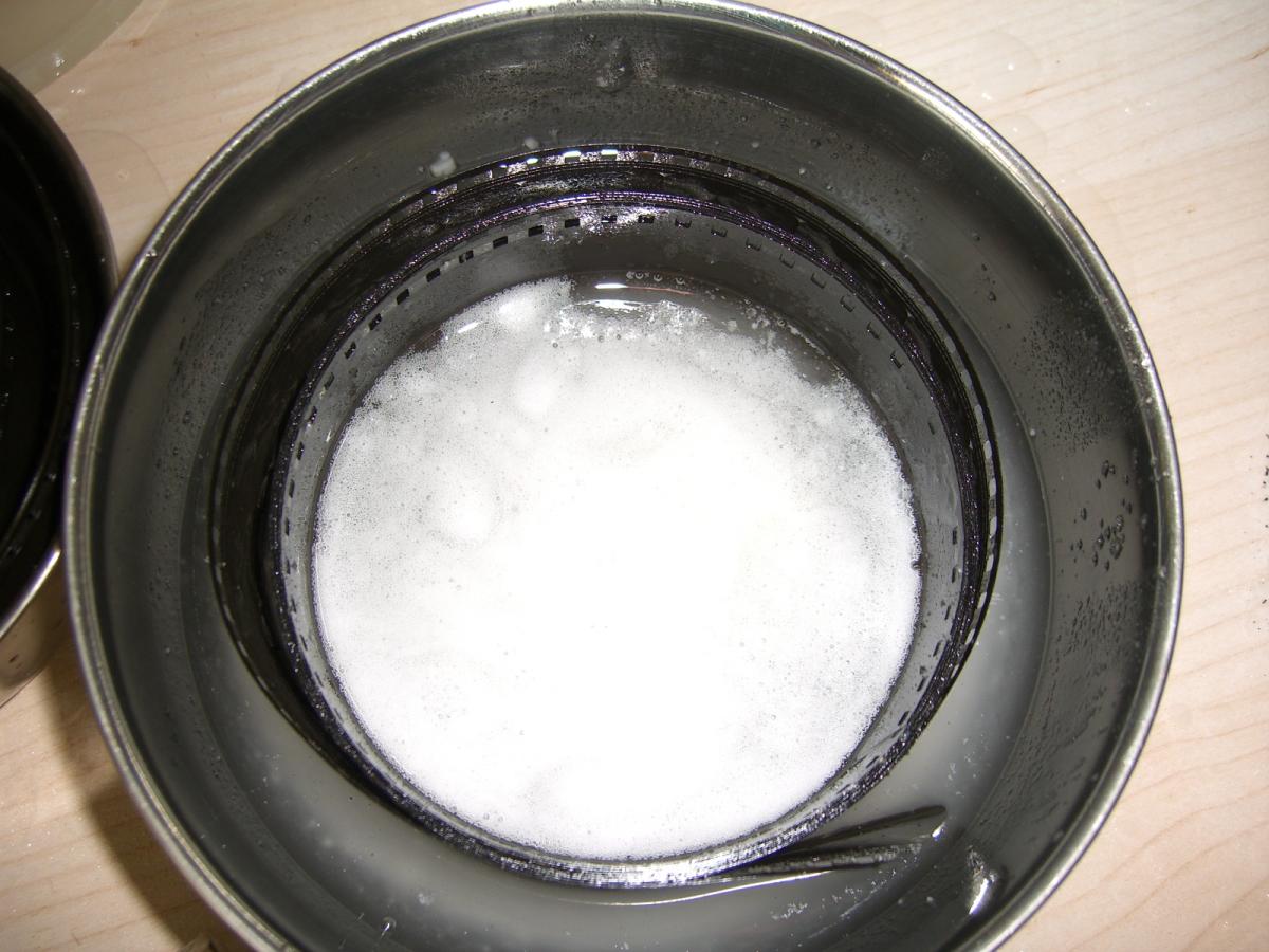

Gibt man nun Backpulver, also Natriumhydrogencarbonat dazu passiert folgendes: Die Säuere (H3O+) wird neutralisiert (im Prinzip). Es entsteht CO2 (also ein Gas) und H2O (Wasser) und Kalk. Solange bis entweder keine Essigsäuere oder kein Natriumhydrogencarbonat aus dem Backpulver vorhanden ist.post-77227-0-63886600-1409915580_thumb.jpg Ist ersteres der Fall (ich habe einen großen Überschuss an Backpulver hinzugegeben), dann ändert sich der ph und wird eher neutraler.post-77227-0-65810600-1409915591_thumb.jpg
Den Kalk sieht man übrigens dort, wo die Reaktion stattgefunden hat. Also im Wasser selbst, da Kalk unlöslich ist im Wasser, und tatsächlich im Filmträgermaterial, das dann so einen weißen Schimmer im Inneren hat, der sich auch nicht abwischen läßt. Der Schimmer ist übrigens vor allem auf der NICHT-Schichtseite zu sehen, wo das Backpulver auf besonders viel Essig zugreifen kann. post-77227-0-00963900-1409915610_thumb.jpg
Das heißt also, wir haben es offenbar genau mit dem beschriebenen Mechanismus der säuerekatalytischen Zersetzung des Filmträgers zu Essig zu tun, wie bereits angenommen. Beseitigt man also das AcOH, also die Essigsäuere kann daraus auch keine Säuere (H3O+) entstehen und damit auch keine Säuerekatalyse stattfinden. Ganz wird das sicher nicht möglich sein, aber vielleicht findet man einen Weg, zumindest ein bißchen in diese Richtung zu wirken.

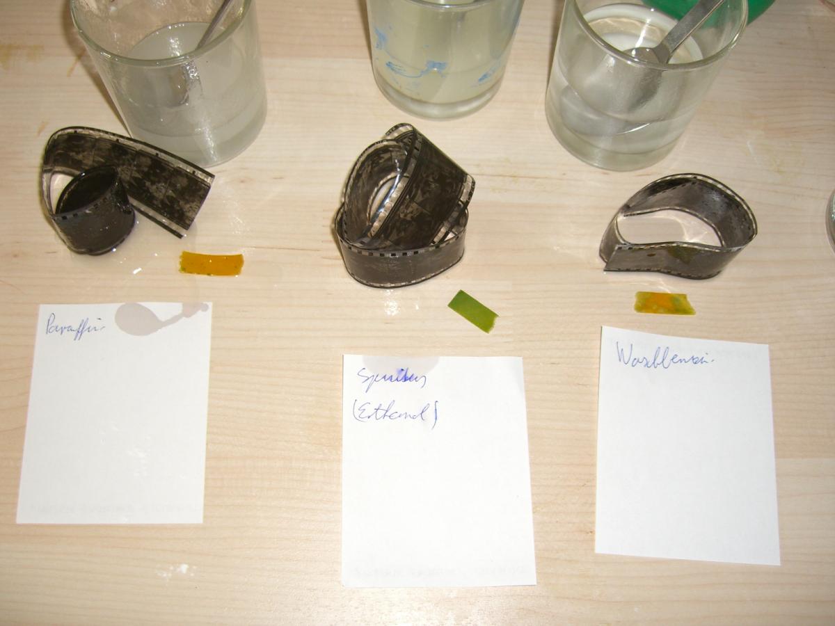

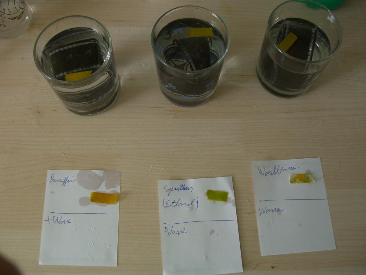

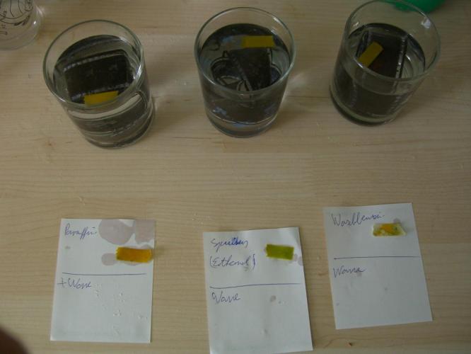

Nun noch für heute ein letzter Versuch:

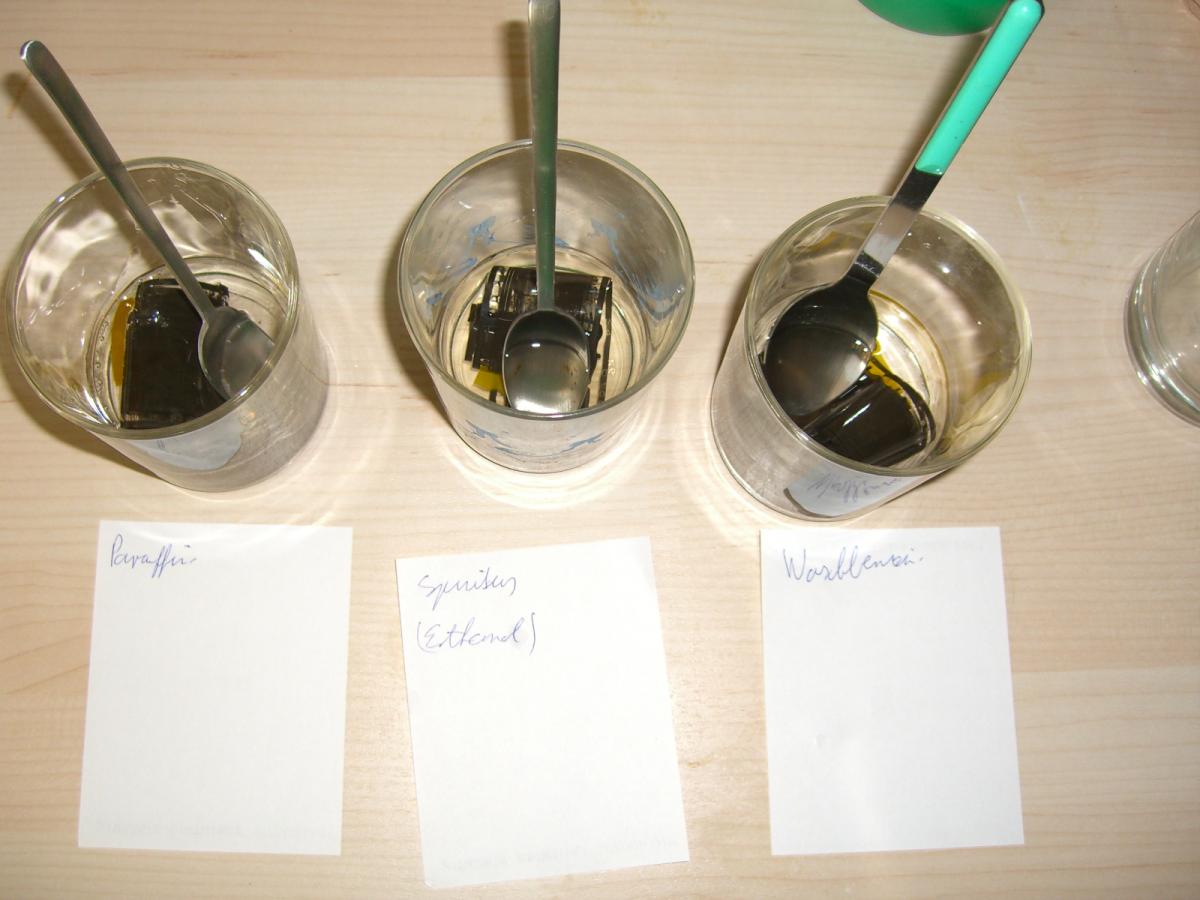

Wir weichen eine Probestück des besagten Filmes einmal in Paraffin (links), einmal in Spiritus (Mitte) und einmal in Waschbenzin (rechts) ein.
Der Indikator ist mehr des guten Glaubens wegen drin, denn hier wird sich nichts zeigen, siehe oben. Beim Spiritus dennoch ein kleines bißchen, da Alkohol nie in Reinstform vorliegt, weil er hygroskopisch ist und etwas Wasser anzieht.post-77227-0-94766400-1409917398_thumb.jpg
Anschließend wird die Flüssigkeit abgekippt und das Glas mit normalem kalten Wasser aufgefüllt.post-77227-0-33459300-1409917693_thumb.jpgpost-77227-0-36603000-1409917720_thumb.jpg

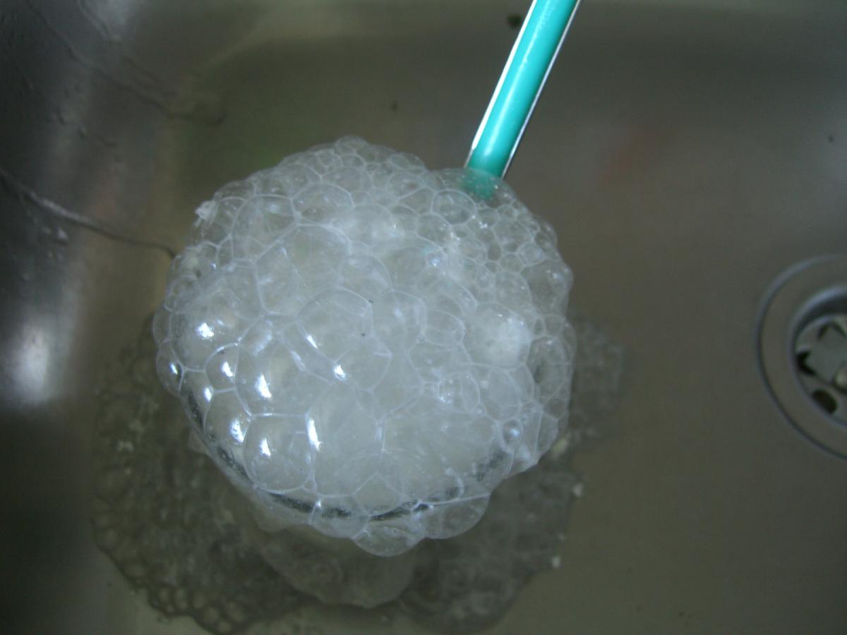

Dazu gibt man wieder Backpulver. Und nun beobachtet man etwas sehr interessantes: Während bei dem Film, der zuvor in Paraffin und Spiritus einige Minuten eingeweicht war, die Reaktion relativ langsam abläuft, beobachtet man bei der Waschbenzingeschichte eine sehr heftige Reaktion. Gibt man weitere 3 Tüten Backpulver in dieses Glas, geht die Reaktion weiter. post-77227-0-47755300-1409917749_thumb.jpgpost-77227-0-27209100-1409917761_thumb.jpg

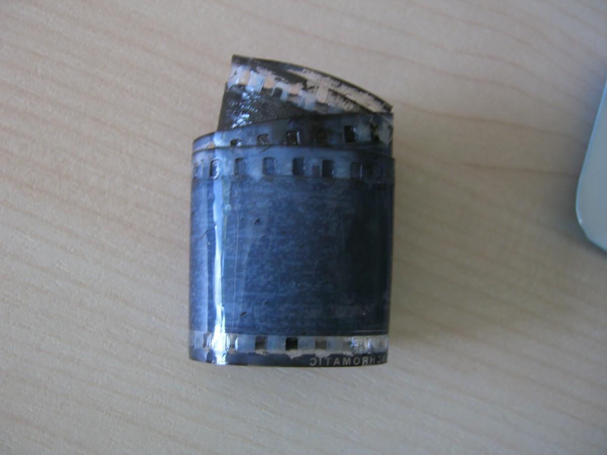

Betrachtet man hinterher dann den Film, so stellt man fest, dass dieser auch wesentlich stärker getrübt ist, als die beiden anderen, durch ausgefallenen Kalk, der unlöslich ist.
Erkläungsversuch: Durch das Waschbenzin ist die Oberflächenbeschichtung des Filmes abgelöst worden, sodass der Acetatträger freiliegt und das Hydrogencarbonat großflächig besser angreifen kann. Dadurch läuft die Reaktion heftiger ab. Oder: Der Acetatträger ist durch das Waschbenzin angelöst worden, Rest wie oben.post-77227-0-28067800-1409917773_thumb.jpg
Anmerkung zum letzten Post: Der Essiggeruch des Waschbenzinfilmes war auch nach Trocknung weg. Bei den anderen beiden nicht. Man bedenke aber die kurze Einwirkzeit von wenigen Minuten!
