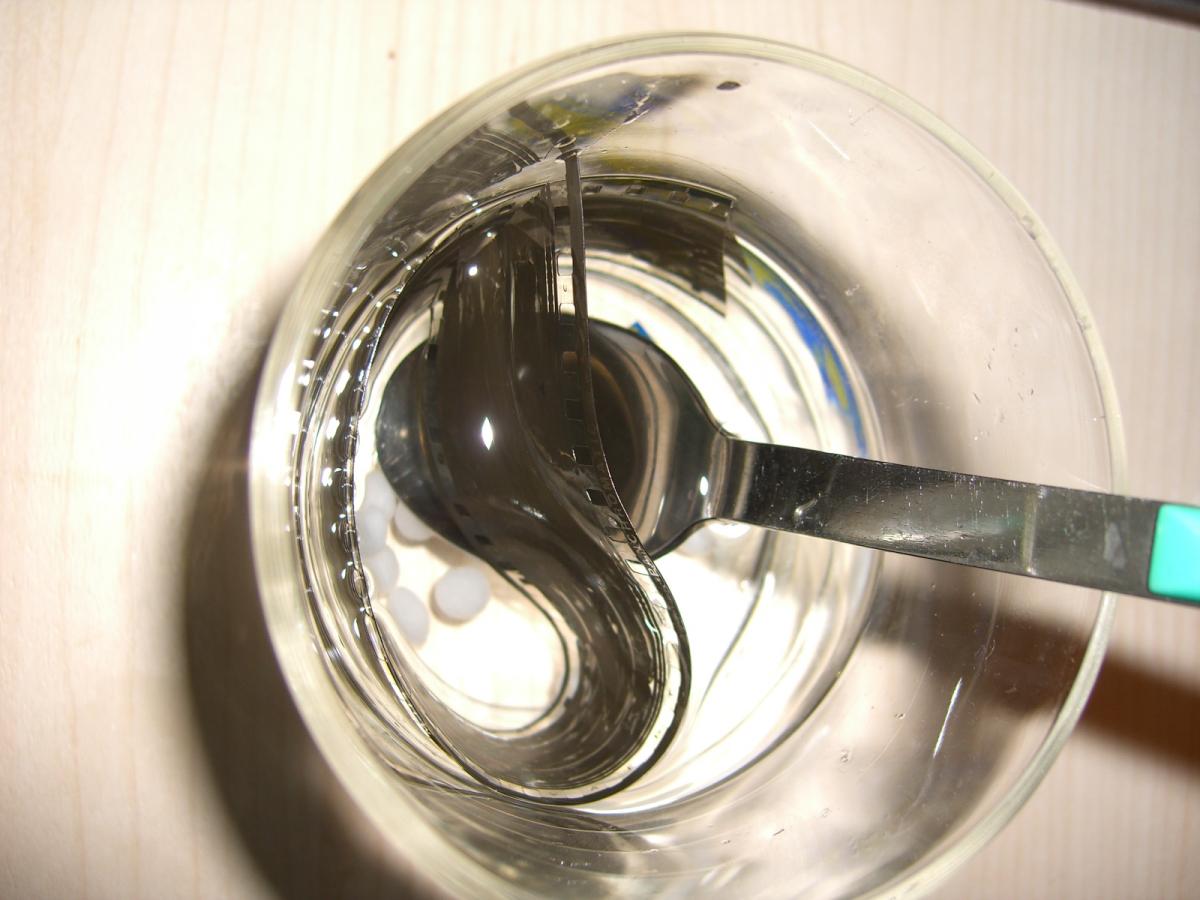

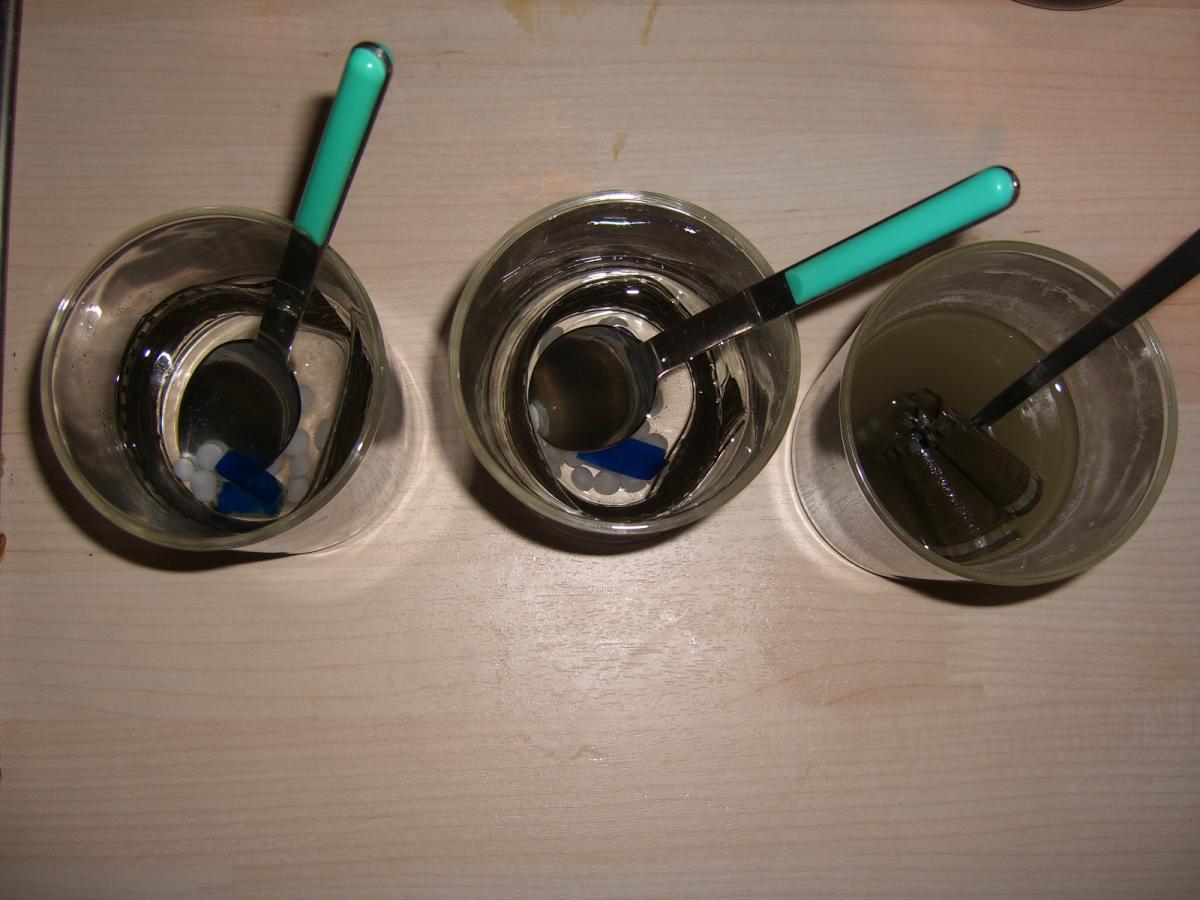

Also:

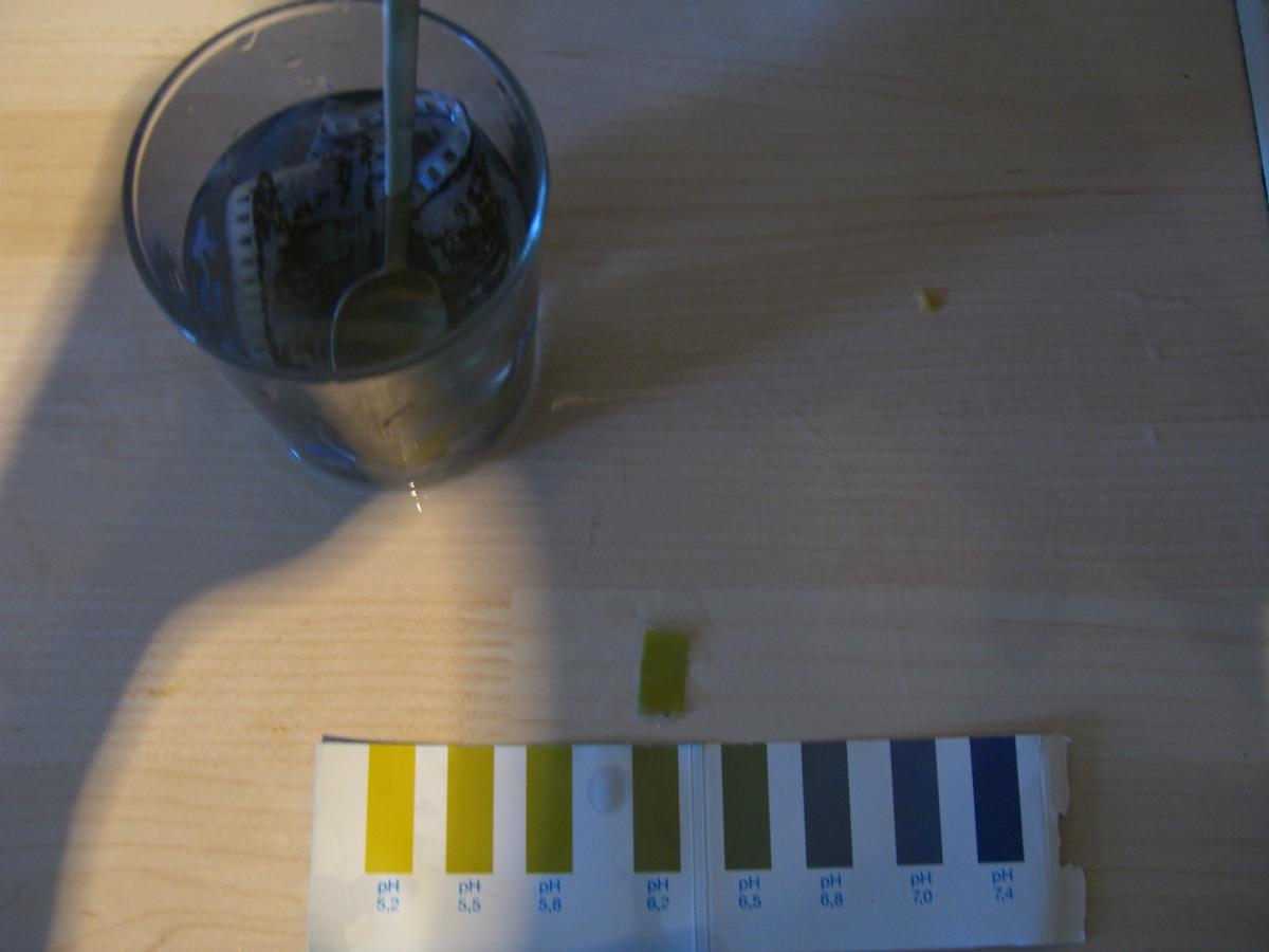

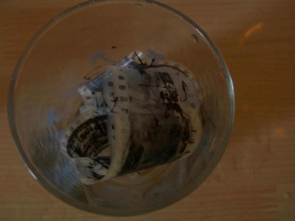

Ich habe 3 Gläser genommen. Das linke enthilt Waschbenzin, das mittlere Paraffin und das Rechte Etahnol. (Isopropanol und Isobutanol ist bestellt, aber leider immer noch nicht da) Dazu ein paar Plätzchen des Natron gegeben, ein Stück Essigfilm, einen Indikatrostreifen dazu und gewartet. @FP ganz bewusst nicht kurz eingetaucht und nach 2 Minuen abgelesen, sondern hinein und gewartet. Der Indikator war auf den Boden des Glases abgesunken und lag dicht bei den Natron-Plätzchen. Nach etwa 4-5 Minuten begann sich der Indikator im Alkohol blau zu verfärben. Der Indikator im Waschbenzin folgte nach etwa 30 Minuten und der im Paraffin zeigte so gut wie keine Reaktion.
Bild Nr.1 zeigt das Glas mit dem ALkohol: post-77227-0-83079400-1409986688_thumb.jpg
Nr. 2 zeigt das Paraffin: post-77227-0-24442800-1409986701_thumb.jpg
Und das letzte im Waschbenzin: post-77227-0-11936300-1409986710_thumb.jpg Leider ist der Indikator hier etwas verdeckt und man sieht nur eine winzige Ecke rechts oben.

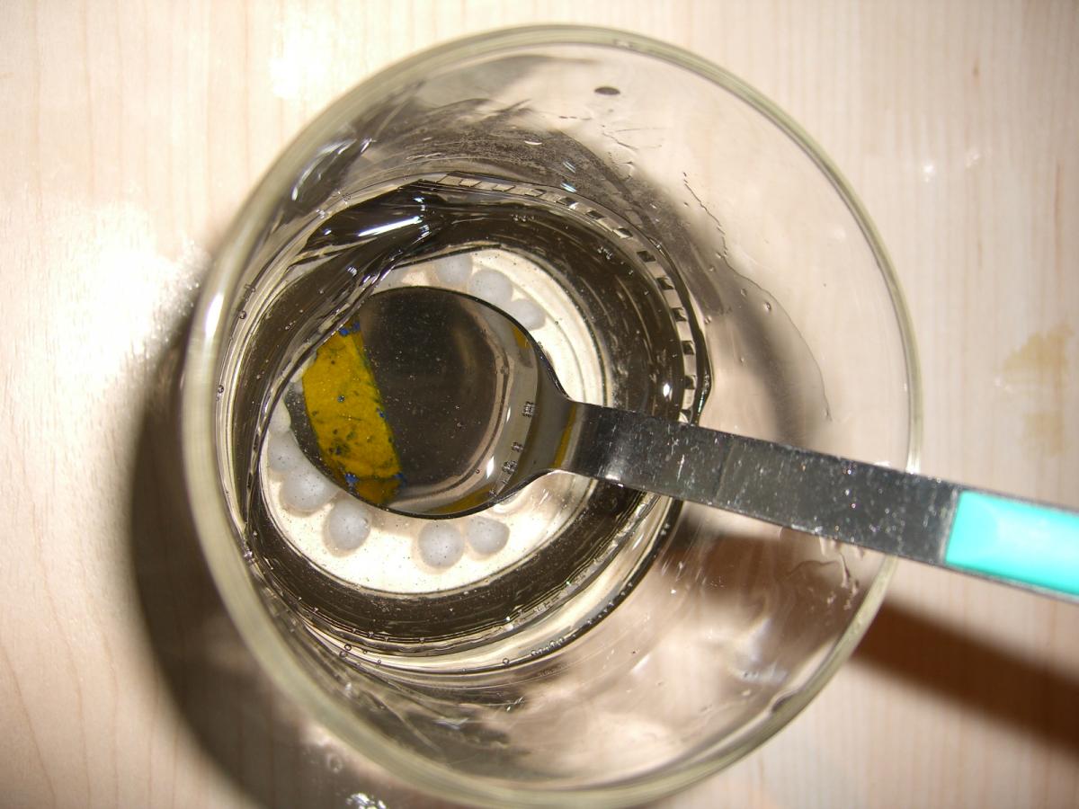

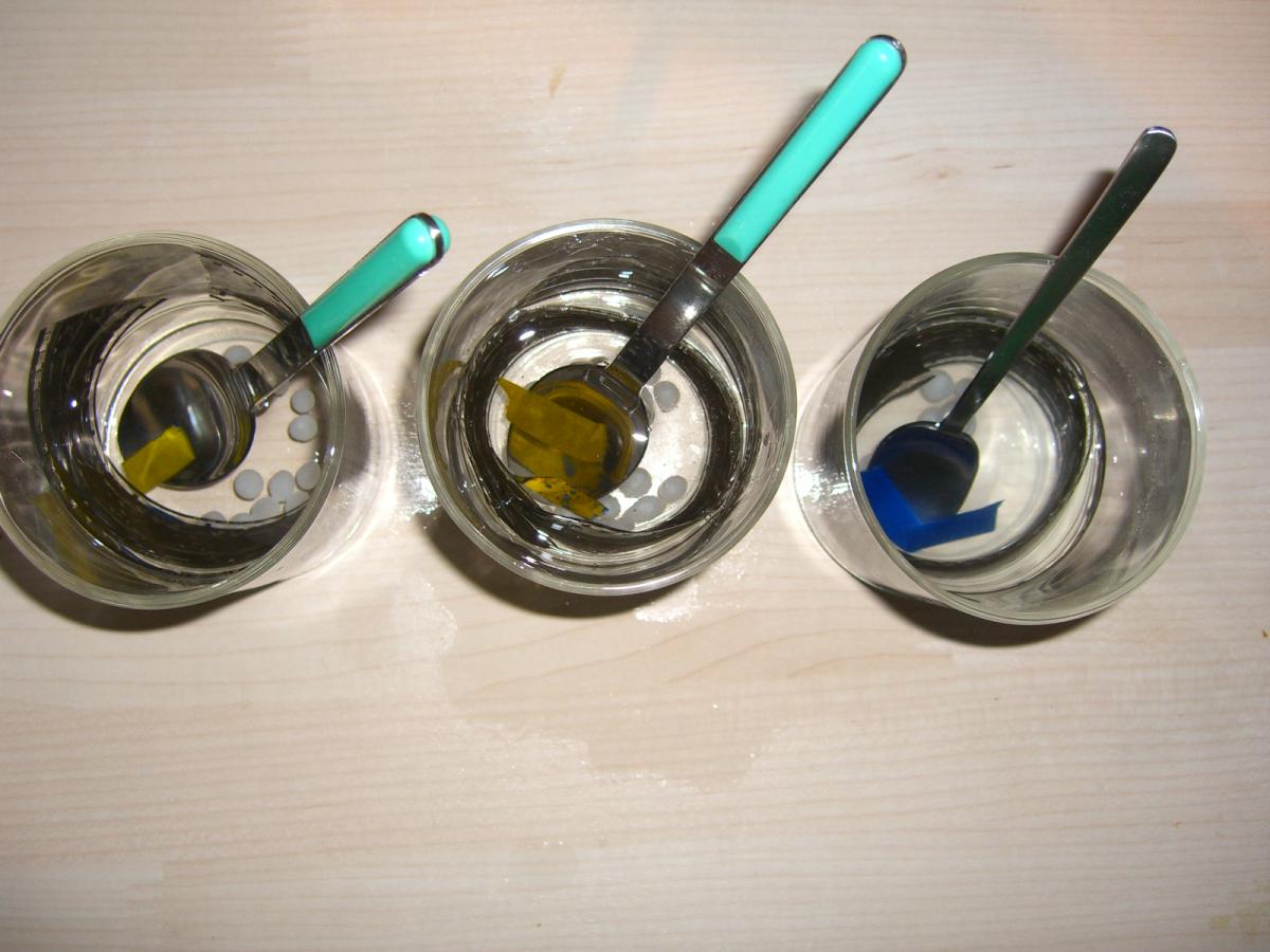

Nach etwa 2 Stunden sah das ganze dann so aus: Neues Indikatorpapier: Im Alkohol schlug es sofort beim hineinwerfen um, im Paraffin (Mitte) tat sich nix, das alte war immer noch gleb, und im Waschbenzin dauerte etwas länger, etwa so, wie zuvo das alte, nach ca. 30 Minutenpost-77227-0-00019900-1409986841_thumb.jpg

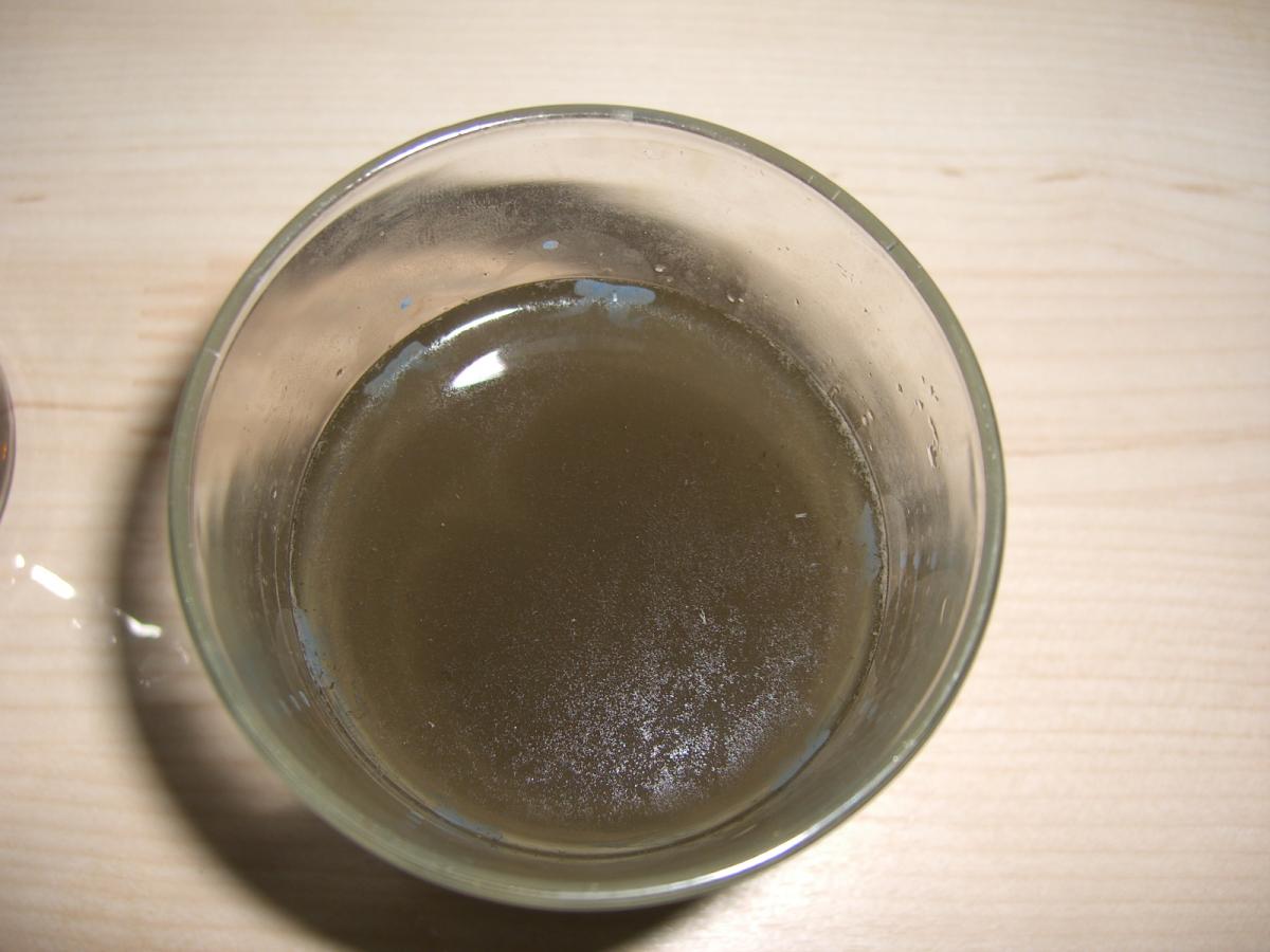

Heute morgen aber, sah das ganze dann schon anders aus, nach Einweichung ber Nacht. Im Alkohl zeigten sich Auflösungs / Verseifungserscheinungen:
post-77227-0-23900400-1409986995_thumb.jpg Der Film ist auch ähnlich trübe geworden, wie bei dem Versuch ihn in Natronlauge aufzulösen. Siehe einen Post zuvor. Das Bild hier zeigt den Film nachdem ich ihn aus der Natronlauge (nicht der Versuch, der in diesem Post hier beschrieben wird!!!) herausgenommen habe:post-77227-0-49240000-1409987069_thumb.jpg
Ähnlich sieht nun der Film aus, der in Alkohol mit den Natronplätzchen war.
Bei den anderen beiden Gefäßen zeigte sich nichts.
Ich habe beide Filme gut mit Wasser abgespült und getrocknet. Essiggeruch ist an dem, der aus dem Waschbenzin kommt, nicht mehr wahrnehmbar. Aus dem der aus dem Paraffin kommt, noch in ganz kleines bißchen, aber bei weitem nicht so stark, wie vor dem Versuch. Auch hier erinnere ich daran, dass der Film nur einige Stunden eingeweicht war.

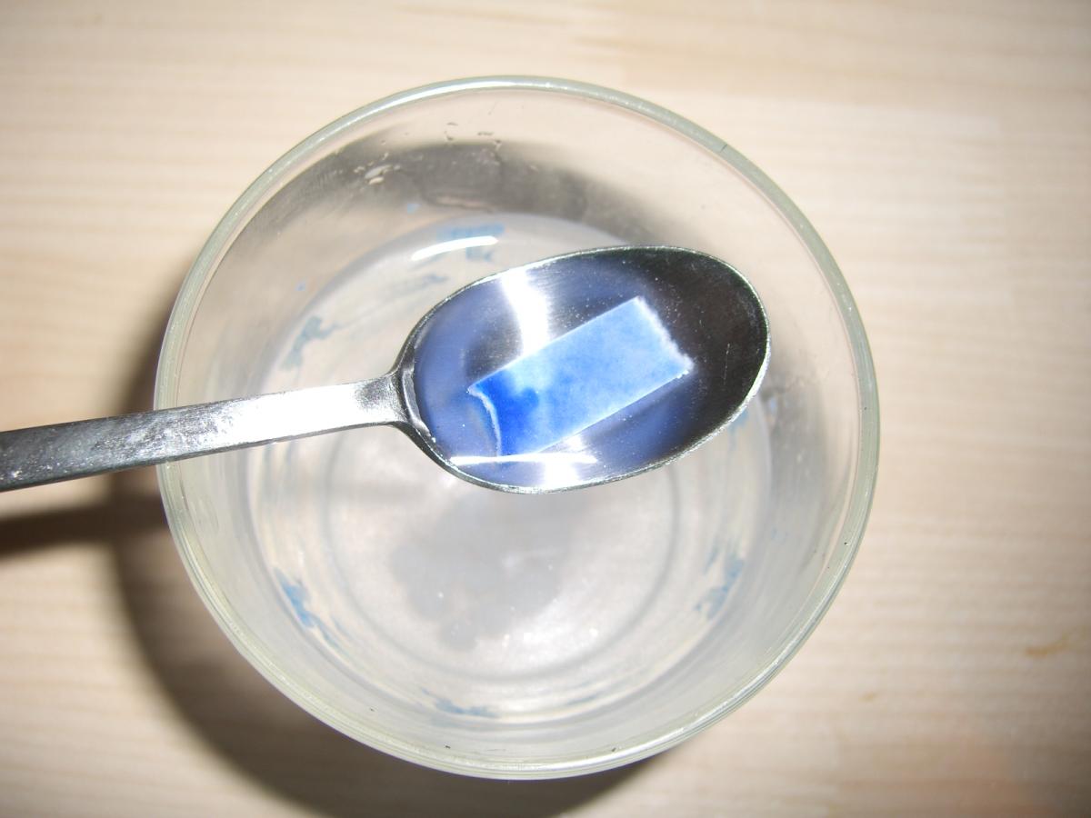

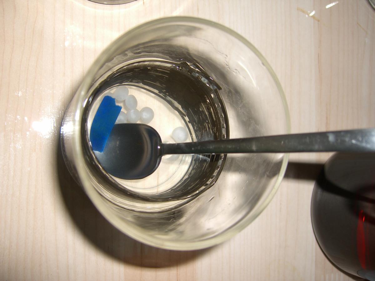

Einen kleinen Versuch habe ich noch.
Ich habe nun den Film aus dem Alkohol des vorherigenPosts genommen und einige Minuten, vielleicht 15-20, in kaltes Wasser eingelegt, wie bei den gestrigen Versuchen. In regelmäßigen Abständen mit Indikatorpapier kontrolliert. Diesmal tatsächlich so, wie es @FP vorgeschlagen hat. Kurz eintauchen und dann raus. Bei den Versuchen gestern mit frischem Essigfilm von der Aktrolle schlug der Indikator wieder nach gelb um.
Und bei diesem:
Er ist zwar nicht ganz ntral, aber immerhin bei etwa 6.
