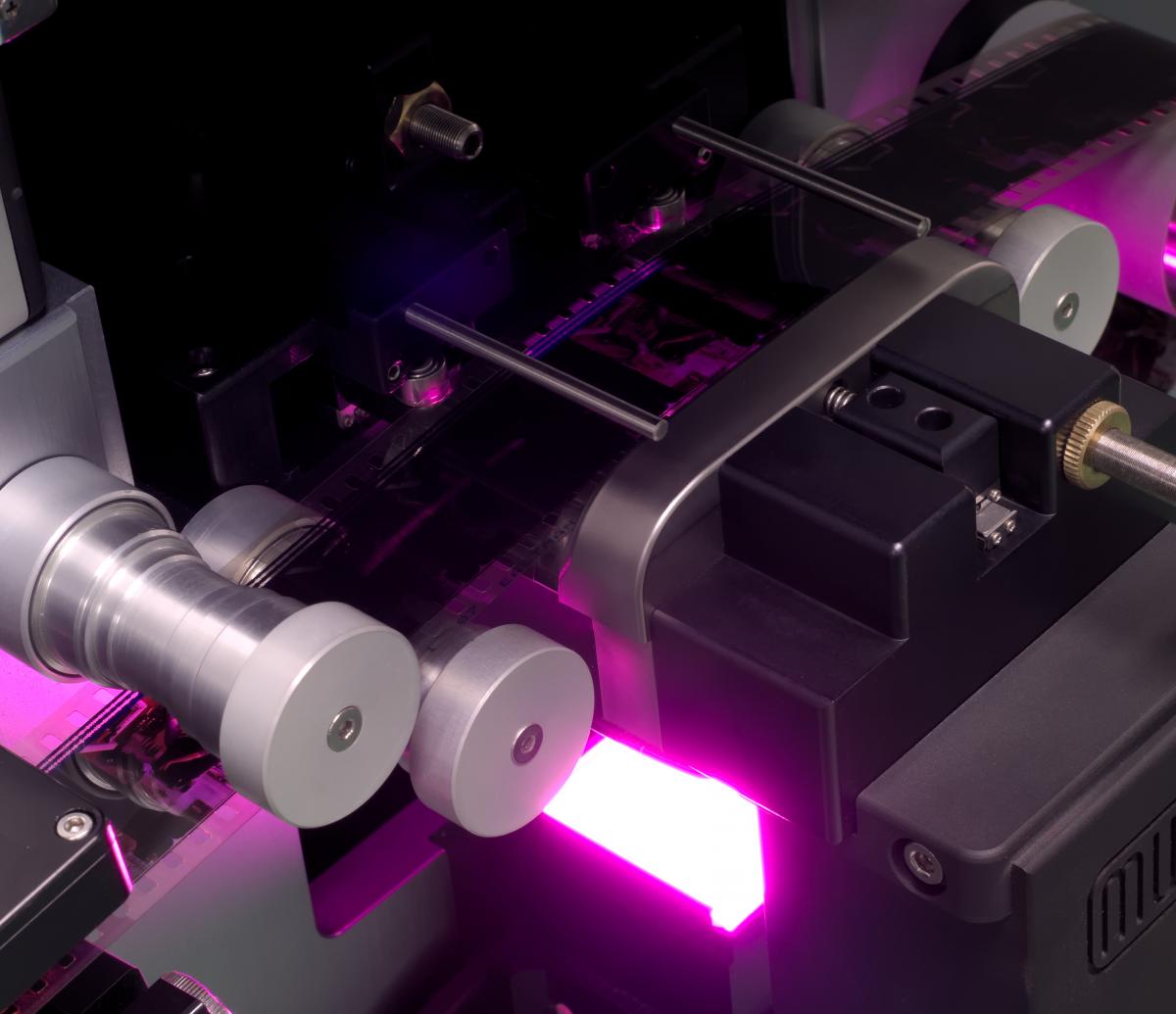

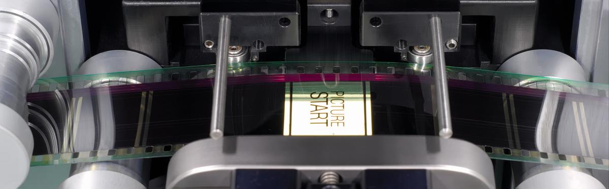

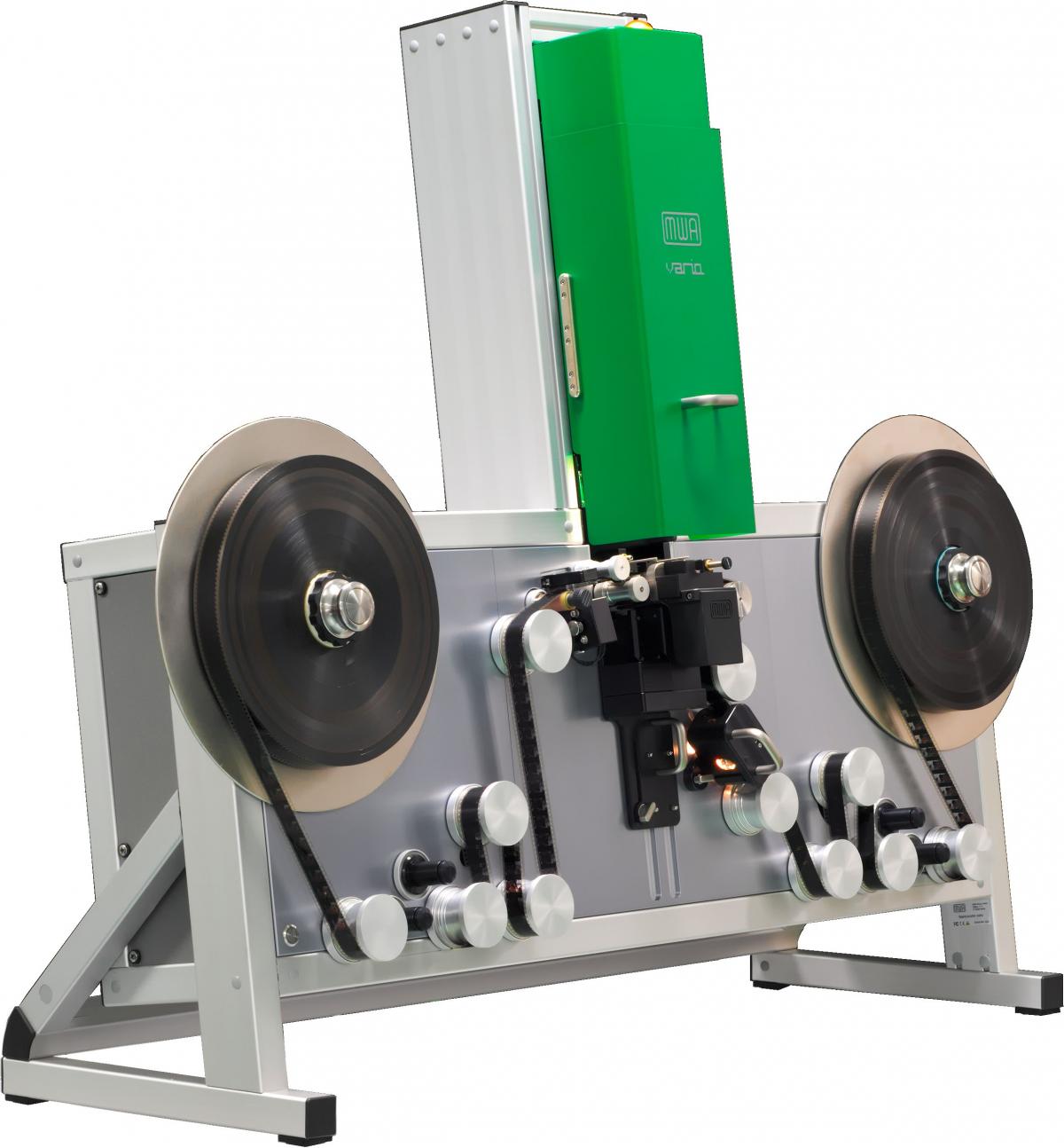

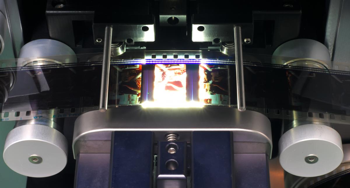

AKTION "FILM SCAN 35mm" 14.03.2016 - 31.03.2016
35mm Filmdigitalisierung bis 2K inkl. Ton für nur 5,00 € pro Minute und ohne Mindestberechnung.
www.taunusfilm.net
Wow, da bekommt man ja gleich Lust, mal auf 35mm zu drehen. Leider habe ich keine entsprechende Kamera. Aber ja, auch ich bin sehr mit TFCinenova zufrieden und kann sie sehr empfehlen. Vor allem die Nassreinigung ist etwas, was andere Abtastdienstleister nicht anbieten.

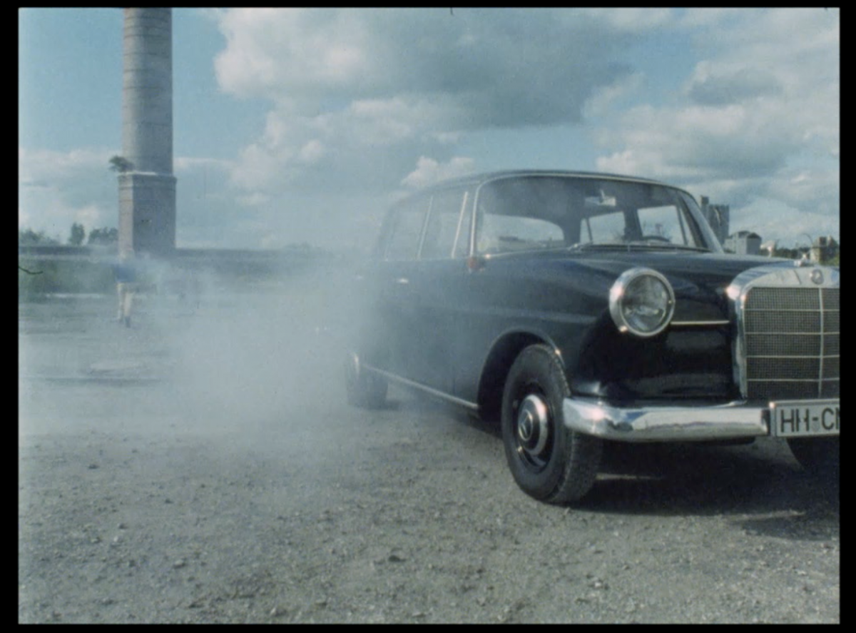

Ich bin immer skeptisch, wenn ich schier gar kein Filmkorn mehr erahnen kann (bzgl. evtl. Filter). Klar, die Qualität ist augenscheinlich top. Doch je höher die Auflösung der Abtastung, desto angenehmer und echter sollte sich (auch feines) Korn darstellen lassen - für mich gehört das zum Filmlook dazu (gerade für Super 8). Ich hab' jetzt gerade kein Beispiel parat, aber aus persönlicher Erfahrung empfinde ich screenshots 2K-Abtastung ziemlich perfekt: Sehr scharfes Bild und einer Abtastung entsprechend authentischer, analoger Filmlook.
Das Argument mit dem fehlenden Korn kommt ja immer wieder. Man muss allerdings dazu wissen, dass Ochoypico beides anbietet: mit und ohne Kornreduzierung. Da es ein Democlip ist und viele Kunden da kein Korn sehen wollen, ist es etwas reduziert. Die machen das meiner Meinung nach sehr gut. Hinzu kommt noch, dass Vimeo nicht mit Korn umgehen kann und deshalb eine leichte Reduzierung bei Webinhalten besser aussieht. Bei meinen Filmen will ich allerdings auch das volle Korn, auch wenn es dann im Internet bei weitem nicht so gut aussieht wie in der Projektion oder von dem großen Originalfile. Ich finde es großartig, dass die Spanier jetzt auch höhere Auflösungen können, denn bislang gab es nur 2K interlaced, was bei der Nachbearbeitung nicht immer optimal war bzw. gerade so gereicht hat.
