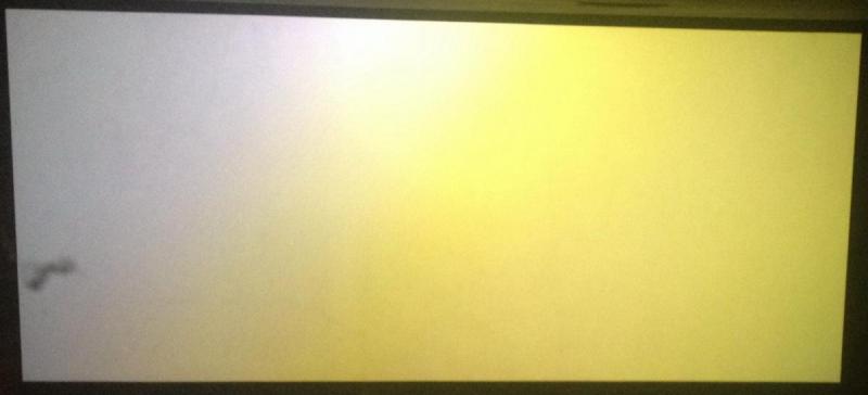

Wir hatten letzte Woche ein ähnliches Problem, siehe Bild. Bei uns war es aber ziemlich sicher Kühlwasser, ein- und ausschalten
hat daran nichts geändert, ein reinleuchten ins Prisma hat Flecken gezeigt. Nach etwa 2-3 Tagen ist es schwächer geworden jetzt
ist es wieder ganz verschwunden und seitdem ist es nicht mehr vorgekommen, bei uns handelt es sich um eine 4k Engine, was für
eine ist bei euch verbaut?

Ok, das war bei uns nicht so, lass mal das ICP Board kontrollieren und steck es mal neu rein, dazu wäre es super, wenn du beim Auftreten des Fehlers die Communicator Software anwerfen könntest und die Fehlermeldung kopierst.
Gelb weist auf einen Fehler im blauen Modul hin. Das Bild oben hat also Ausfälle auf dem Chip, der Blau macht.
oweit meine Erkenntnis aus den Sonys. Bekomme ich auch hin, wenn ich die Spiegel im Strahlenteiler justiere.
