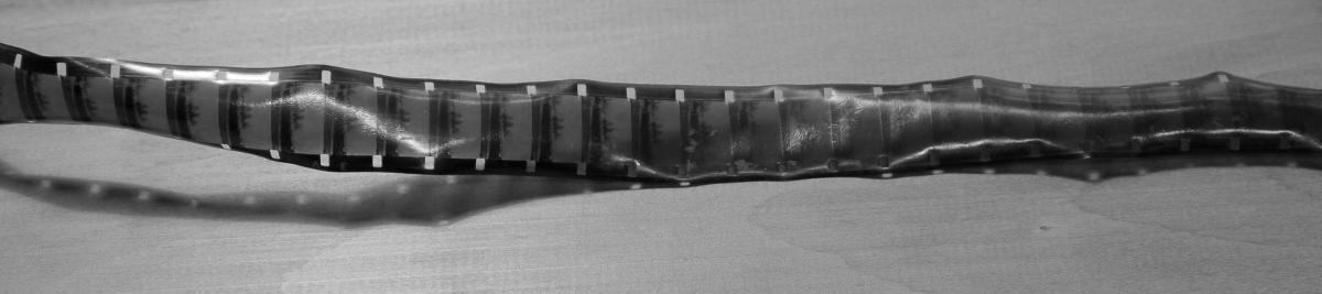

Eine Kopie, es sieht zwar auf den ersten Blick wie ein Umkehroriginal aus, ist jedoch ein Kontaktpositiv ab Reduktions-Zwischennegativ, etwa Mitte der 1930er Jahre, Bilder aus Ägypten. Etwa 35 Promille Längenschrumpfung
Heute aufgenommen. Man sieht auch, wie die Bildgelatine, genau gesagt, die dünne Deckschicht aus leerer Gelatine, retikuliert ist, eben verschrumpelt. Das darf man nur noch trocken angehen, Handreinigung mit weichem Samt. Was man zum Duplizieren für einen Aufwand betreiben muß, will ich hier nicht beschreiben. Die Bilder müssen den Aufwand wirklich lohnen, sonst bleibt man besser bei einer Abtastung. Diese stumme Kopie kann ruhig sterben, ich meine zerfallen, der Inhalt ist eigentlich wertlos. Solche Streifen gab es früher für Vorträge oder für die private Sammlung. Ein paar Kupfer treibende Handwerker werden gezeigt, Kamele, Kairo von weitem und in den Gassen, ein Boot, zum Schluß eine Möwe.
Übungsmaterial für mich, ich bin am Suchen nach der besten Methode, kurzfristig einen einigermaßen ebenen Abschnitt (ohne Schneiden) herzurichten. Wärme, Dampf, Begasen, Druck, der Ansätze sind nicht wenige. Zugspannung ist unzulässig, auch wenn man beim Anziehen von Hand eine eigenartige Elastizität bemerkt, die frischer Film nicht hat. Die Gefahr des Zerreißens ist zu groß, auch und gerade bei Spleißen. Eine winzige Randverletzung genügt, um ein Durchreißen zu ermöglichen, und das wollen wir nicht.
Es gibt noch viel zu tun. Wenn jemand wirklich eine Naßreinigung durchführen (lassen) will, dann muß das von Hand und ganz sorgfältig gemacht werden. Sobald sich Ablösung der Beschichtung zeigt, muß man abbrechen. Also Stundenansatz mal Zeit, Proben, . . .
