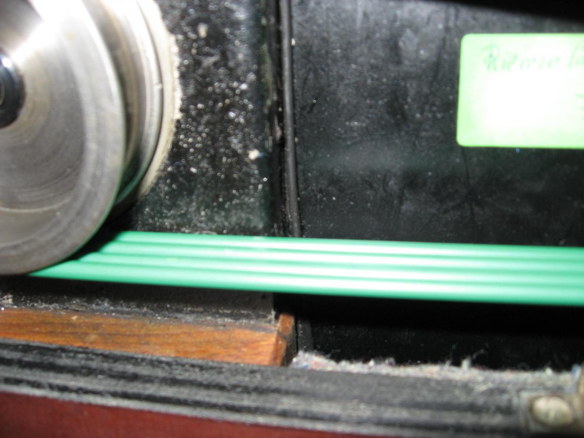

Hallo!
Ich benutze gar keinen Flachriemen mehr sondern 4 Stück Rundriemen Dm 4mm von Optibelt.
Diese kann man selbst zusammenschweißen. Läuft nun schon 10 Jahre ohne Probleme und läuft sehr leise.
Thomas

Hallo filmempire!
Dieses Riemen Material gibt es auf Rolle und man schweißt es selbst nach Bedarf zusammen.
Es ist reiner Zufall das da genau 4 Stück nebeneinander auf die Riemenscheibe passen.
Ich glaube das gibt es mittlerweile auch bei Ebay.
