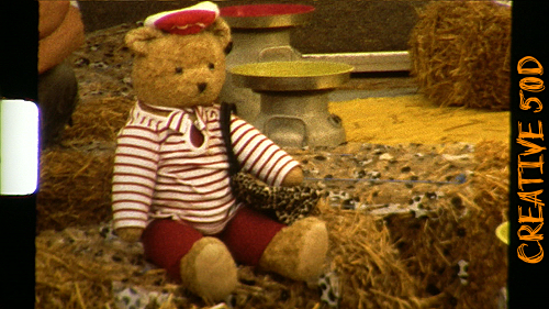

Ich habe so eine Kassette "Creative 50D" aus Frankreich jetzt mal bestellt und gestern erhalten. Mal gucken, ob ich am Wochenende zum Testen komme.
Erster Eindruck: Verpackung in hübsch bunt-silberner Tüte, leider aber nicht luftdicht -- daher nichts zum einlagern. Das Filmstück im Filmfenster zeigt einen fetten FIngerabdruck... ob es der von Herrn Kahl ist, weiss ich leider nicht. :)
Gespannt bin ich auf Perfo-Maß und Kantenqualität; und dann, ob ich rausfinde, welches Material das ist.

Welches Material war das ? Velvia ?

Ja, durchaus. Auf meine Anfrage bzgl des zu kurzen Filmes kam dies zurück:
Friedemann Wachsmuth,
You filmed again while your camera indicates that the film is finished (read your camera’s instruction manual)
500 sold films, no one reported us this issue but you have not been developed and scanned your film at SUPER8FRANCE.
Best regards
Fréddy
