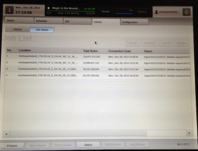

Die HDD von Hobbit 3 ist schon wieder nervig gewesen, mehr als 60MB/s waren beim kopieren nicht möglich :mad:
Zumindest gab es beim Ingest keinerlei Fehler :bounce:
Nett ist auf die Credit Offset Time und den damit verbundenen 13 minütigen Abspann :roll:
Die 60MB/s sind doch nicht schlecht, welcher Server schafft denn substantiell mehr? Allerdings wird die Lauflänge und daraus resultierend die Größe für die lange Ingestzeit sorgen.
Das soll hier definitiv keine Werbung sein, aber bei allen Festplatten von Arri werden immer zwischen 85-90MB/s erreicht.
Vom TMS zum Doremi wird das GBit Netzwerk dann voll ausgenutzt und ein Durchschnittswert von 105MB/s netto ist auch möglich.
So lässt sich selbst der Hobbit in etwa 70min kopieren, das anschließende Hashing und Indexing kann danach in Ruhe vor sich hinlaufen, wenn alles andere wieder abgeschalten ist.
