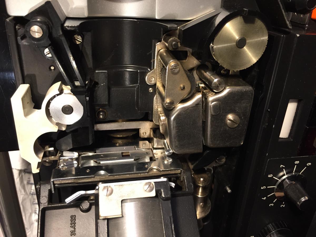

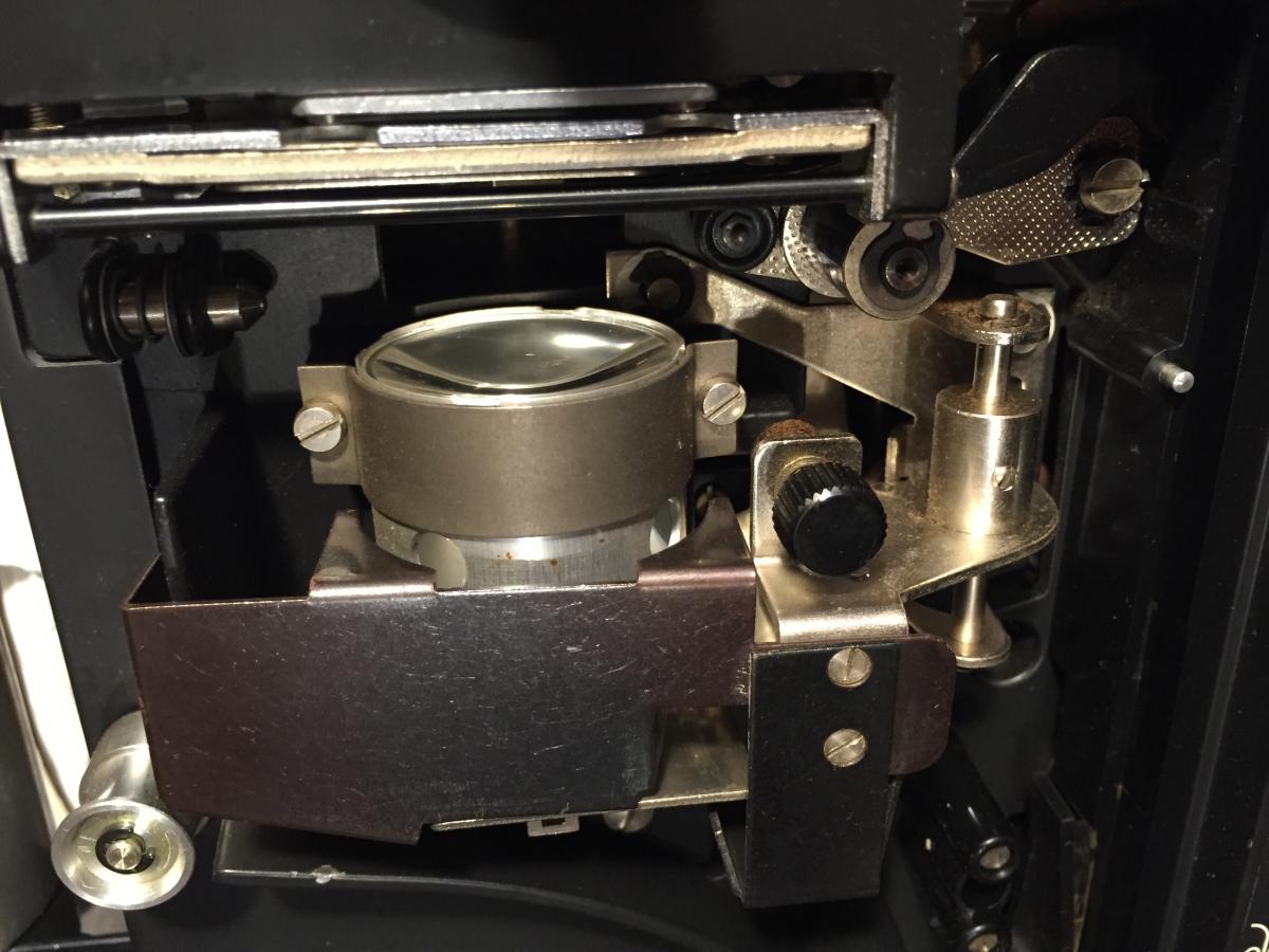

Was ich mag, ist innen:
Vorwickelrolle und Nachwickelrolle, beide aus Metall. Eine ANdruckstück von Lampenseite aus, so dass es keine Schärfesprünge an Klebsetellen und bei Materialwechsel gibt (hat sonst nur Noris, glaube ich). Ein Tonkopf, der nur aufliegt, wenn er muss (ander als bei der Bauer Studioserie, wo er IMMER mitläuft!) Alles sehr gut zugänglich, sehr gut zu reinigen, man schwenkt einfach das Objektiv zur Seite. Die maßgeblichen Teile sind alle sehr präzis und solide gearbeitet.
Praktische Schraube zur Justierung der Mittigkeit der Lampe. Kondensor zum bündeln des 150W Lichts. Dauerhafter Spiegel hinter der Stiftsockellampe. Der Lampenwechsel ist ebenfalls nur ein Schwenk und KOntaktschweirigkeiten gibt es hier auch nicht.

Der Bolex ist auch schon nett. Was mich stört ist dass er saugt, nicht pustet -- so zieht er Staub aus dem ganzen Gehäuse an und wirbelt ihn umher, statt ihn von Lampe und Filmfenster wegzublasen. Das finde ich nicht naheliegend konstruiert.
(Die Bilder bitte gedanklich drehen. Da stimmt was nicht.)
die gleichen Merkmale haben auch die Projektoren der Braun Visacustic Serie.

Die Einfädelungsautomatik funzt beim Sonector S nicht gut. Ist auch mit dem Hauptschalter gekoppelt…In Anlehnung an 16mm und manche N8 Ausführungen wird der 18 Bilder Tonvorlauf vor das Filmfenster in Richtung Objektiv gezogen. Das kann bei der Umlenkung des Films nach vorn in den Tonspalt zum Filmstau führen, da anscheinend diese nicht ausreichend ist und die Reibung im Tonkanal dazu kommt bis der Film wieder von der Nachwickeltrommel erfasst werden kann.

Vorwickelrolle und Nachwickelrolle, beide aus Metall. Ein Tonkopf, der nur aufliegt, wenn er muss (ander als bei der Bauer Studioserie, wo er IMMER mitläuft!) Alles sehr gut zugänglich, sehr gut zu reinigen, man schwenkt einfach das Objektiv zur Seite. Die maßgeblichen Teile sind alle sehr präzis und solide gearbeitet.
Oben genanntes trifft auf den SM8 von Bolex zu, aber nicht, dass er saugt!
Vielleicht hast Du ein "Montagsmodell"??
Bei mir geht das Pusten schon los, wenn der Stecker drin ist!
