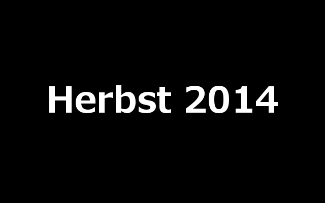

Nun habe ich den Salat: nun kann ich schon den 10. Film nicht zu Ende schneiden, da mir Titel und Ende fehlen. Und das trotz zugekaufter "Fertigtitel". Und bei der Seltenheit und den Preisen für Farbumkehrmaterial bringe ich es nicht übers Herz, eine ganze Spule, bzw. Kassette dafür zu opfern. Da SW-Titel vor einem Farbfilm etwas merkwürdig aussehen könnten, habe ich mir folgendes überlegt: Ich nutze einfach nur schwarze Schrift auf weißem Papier und filme das mit einem SW-Negativfilm ab, so daß dann in der Projektion weiße Schrift auf schwarzem Grund entsteht.

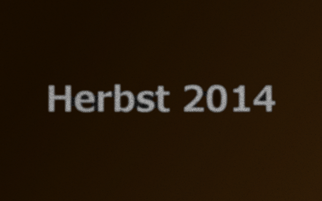

Ich habe mich mal mit einem Bekannten unterhalten. Er meinte, daß ich statt der gewünschten Version
auch bei S/W-Negativ bei einer normalen Entwicklung vermutlich eher nur so etwas bekommen würde (wobei der Braunstich vermutlich etwas übertrieben ist):
Wenn dem so wäre, werde ich die Titel wohl doch "weiß auf schwarz" am PC erstellen und eine Rolle Fomapan R100 aufbrauchen...

ich wüsste nicht, wo her ein Braunstich kommen sollte.
Der untere Titel würde mir aber besser als der obere gefallen.

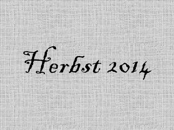

Hab’ da was gemacht, um zu zeigen, was ich meine.
Ich gebe zu, kein Berufsgrafiker zu sein.
Rechner: Laptop-PC, DOS
Betriebssystem: MS Windows
Programm: Word
Schrifttype: Blackadder ITC, plus 1 Punkt in der Laufweite,
Hintergrund „Leinen“, zugeschnitten aufs Format 3:4
