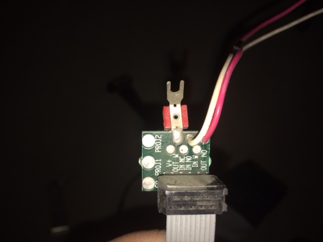

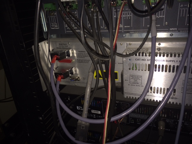

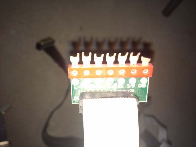

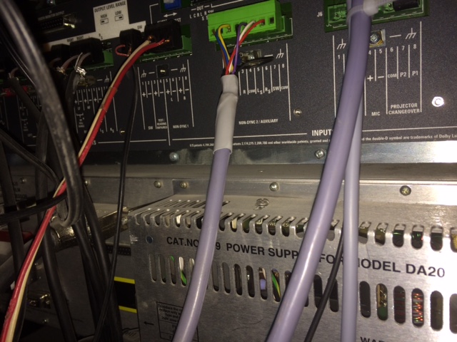

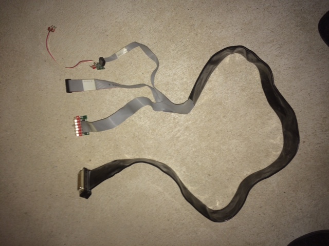

Anbei die Bilder von der Verkabelung (DA20->CP45) sowie die Kabel für den DTS6 Decoder. Es ist ein DTS6 Decoder.
Die Fallback Verkabelung für DTS ist mir erstmal nebensächlich. Mir würde schon helfen wenn ich wüsste, was ich wohin mit welchem Kabel verkabeln muss und ob ich überhaupt alles beisammen habe. Auf dem Etikett auf der Rückseite des DTS Prozessors ist CP65 angekreuzt.

Ja, das ist das übliche Breakout-Kabel zum 'alten' DTS-6. Wie oben schon beschrieben, Du kannst den DTS-6 'klassisch' verdrahten, also zwischen DA20 und CP45, oder wie den neueren DTS-6D, dann kommt er HINTER den DA20. Wenn Du auf dem obersten Bild mal auf die Kabel schaust, die rot markiert sind - unter dem oberen Stecker ist eine Buchse am DA20 mit einer ebenfalls roten Kappe abgedeckt - dort ist ein externer Audioeingang für den DA20, der automatisch zum CP45 durchgeschaltet wird, wenn der DA20 z.B. stromlos ist oder eine spezielle Signalisierung an den Automationsanschlüssen stattfindet.
So wie die Kabel jetzt sind, kannst Du in der Tat erstmal wenig damit anfangen, am einen oder anderen Ende müsste was umgelötet werden.

Auch wenn ich mich jetzt hier zum HONK mache: Wenn ich den DA20 durch den DTS6 schleifen möchte... wie geht das? Am DTS6 habe ich nur drei Ports. Einen Eingang für den Reader, ein 6-Kanal Ausgang und ein ominöser "Stereo" Port. Wo soll da der DA20 rein gehen?
Dafür hast Du doch das Break-Out-Kabel, das auf drei Steckverbinder geht - der mit den Lötfahnen auf dem Foto geht/ging zum Prozessor, ist der 6ch Ausgang des DTS-6, der JM21. Der schmale ist der BS22 für die Automationssignale. Der dritte ohne gegenwärtig aufgesteckte Platine ist der JM11, das ist der Eingang. Du brauchst einen Adapter für diesen Pfostenstecker auf DB25, der auf den Ausgang des DA20 passt. Nur musst Du dann eben auch den Ausgang des DTS-6, wieder vom Pfostenstecker, auf den 6ch Eingang am CP45 adaptieren.

Bei der JM21 Platine kann ich doch einfach an die Lötfahnen Kabel mit Phönixsteckern anlöten, dann habe ich wenigstens schonmal Kontakt zum CP45. Und für den Stecker auf DB25 baue ich mit ein Kabel, das auf der einen Seite das Gegenstück ist und auf der anderen Seite wird ein Stecker angelötet, der dann wiederum in den DA20 passt. Habe ich das so richtig verstanden?
