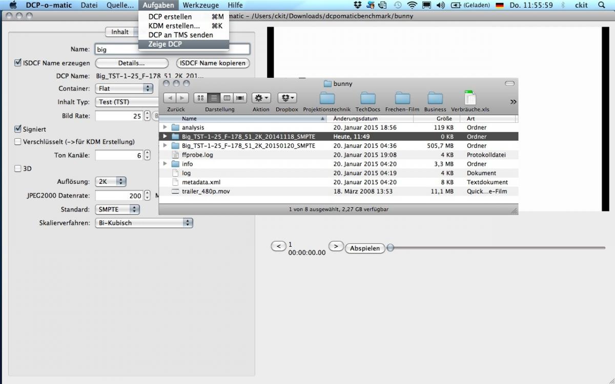

Alles, was für das Kopieren auf den Server benötigt wird, liegt in dem Verzeichnis innerhalb des Projektoordners, der den selbst gewählten Namen des DCPs trägt. Der ganze Kram aussenrum - log, analysis, info, video, etc. wird nicht benötigt und kann nach dem Kopieren des DCPs gelöscht werden.
Wenn Du oben im Menü nach dem Erstellen des DCPs auf 'Show DCP' bzw. 'Zeige DCP' gehst, öffnet das Programm den Projekt-Ordner und selektiert den DCP Ordner darin - das hatte ich mal explizit bei Carl angeregt, damit die Leute nicht nur den ganzen Projektordner sehen, sondern auch einen deutlichen Hinweis auf den Unterordner erhalten, in dem das eigentliche DCP liegt. Die Frage, wo das eigentliche DCP liegt und was zu kopieren ist kommt nämlich sehr häufig.
Bei mehreren Durchgängen mit Veränderungen liegen dort ggfs. auch mehrere DCPs, je nach Umgang mit dem Programm vollständig oder unvollständig. Da ist im Zweifelsfall eben die letzte erzeugte Version die gültige. 'Show DCP' zeigt immer die zuletzt erzeugte Version an. Wenn man die Option 'ISDCF Name erzeugen' im Programm gewählt hat, sieht man das eh deutlich, weil dann ein typischer 'Digital Cinema Naming Convention' Ordner angelegt wird, der das DCP enthält. Siehe angehängtes Bild.

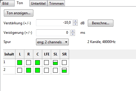

Bin grade wieder mit DCP erstellen beschäftigt und mit der neuen Version kann man auch Surround Kanäle auswählen (z.B. -6dB)
Frage, kann das wie auf dem Screenshot funktionieren, mit dem Center und den Surrounds?
Oder kommt nur Müll dabei raus, wenn ich 2 Tondateien über alle Lautsprecher abspielen möchte?
Besten Dank!
Alex
Dürfte einen interessanten psychedelischen Effekt ergeben ;-)
Im Ernst, ich halte das für (wie du schriebst) Müll.
Mach ein 2.0 DCP und probier's in der Wiedergabe mit nem Matrixdecoder.

Servus Showmanship und danke für die flotte Antwort ;-)
Hab jetzt wo was von clipping gelesen wenn man 2 Tondateien ohne abschwächung auf den Center legt.
Werd ein 2.0 machen ... aber testen werd ich es trotzdem mal mit Surround
Alex
Kannst Du gerne mal probieren, aber wird heftige Laufzeitsauereien geben, und -6 ist auch immer noch viel zu laut für die Surrounds.
Wenn Du Clipping beim Zusammenmischen zweier Kanäle auf Center vermeiden willst, musst Du eben jeweils -6dB absenken, genau wie Du es bei den Surrounds oben machst.
Lass es lieber bei L/L+R/R, oder eben nur L+R, je nach Material.
