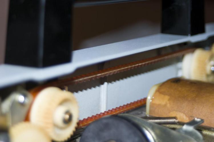

Leider ist mir der Riemen von meinen Elmo ST 1200 (altes Modell - nur ein Motorriemen) gerissen. Auf dem Gerät steht vorne: "ELMO SOUND ST-1200 Magnetton".
Meine Freundin hat den alten Riemen dummerweise entsorgt:-(
Wollte mir jetzt zum Testen gerne mal PU Riemen als Meterware bestellen. Leider weiss ich durch die Entsorgungsaktion nicht mehr, welche Länge bzw. welchen Durchmesser der Riemen hatte.
Vielleicht hat einer von euch noch einen Ersatzriemen rumliegen, um mir die ungefähren Maße (Durchmesser bzw. Stärke und Länge) zu nennen.
Wichtig wäre mir auf jeden Fall die Stärke (3mm, 4mm, o.ä.?), die Länge könnte ich zur Not auch durch Testen rausgekommen. Das wäre wirklich Super.
p.s kann euch gerne (bei Interesse und Erfolg!) , detaillierte Informationen über meine Riemenverschweißung mitteilen.
Viele Grüsse Thomas
Hallo Thomas!
Die PU Riemenschnur um die Rollen legen, 2-5mm zugeben und zusammenschweißen.
Wenn zu locker, an gleicher Stelle nochmal durchschneiden und neu verschweißen.
Ist kein Hexenwerk.
Gruß Thomas

Falls es evt. noch andere Interessiert:
Die original Riemenlänge ist ca. 28,5cm. Beim Selbstverschweißen muss man wie "Thomas007" schon betonte, einige Millimeter zugeben!
Habe gute Erfahrungen mit 28,9cm beim Verschweißen mit den Lötkolben gemacht, da der Wulst schon einige mm schluckt:-(
Bei Erstanwendung bzw. ohne praktische Erfahrung sollte man noch ein paar Millimeter drauflegen!
