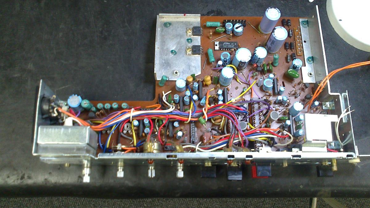

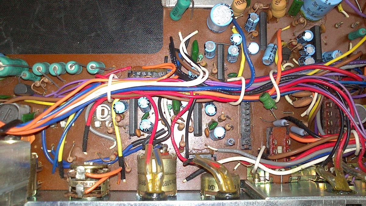

Also, der Projektor laeuft wieder! :mrgreen:
Hatte ja seinerzeit zunaechst die Elektronikplatine ausgebaut - ist mit einiger Schrauberei verbunden - und habe diese meinem Elektronikkollegen vorgelegt. Ohne Schaltplan ist eine Diagnose ja nicht so einfach, aber er ging - wie sich herausstellte zu recht - davon aus, dass es eines der IC'c im Verstaerkerbereich erwischt haben koennte. Nun waren diese IC's nicht so ohne weiteres zu bekommen. Die "normalen" Elektronikfritzen - RS Comp, communica,.,....- mussten alle passen. Aber er hatte da einen Kontakt zu einer Elektronikfirma in Hong Kong, welche erfreulicherweise die Bauteile liefern konnte. Allerdings galt es nun Geduld zu haben. Es dauerte ueber 2 Monate, eh die IC's hier ankamen. Gut Ding will Weile haben...
Dann gings allerdings fix zur Sache. Mein Kollege tauschte die IC's und eines - das letzte - war dann tatsaechlich defekt gewesen.
Ich baute dann zum testen die Platine provisorisch wieder ein und siehe da, der Magnetsound war liess sich wieder vernehmen! Klasse! Jetzt ist der Projektor wieder zusammengebaut und ich freue mich auf ein nettes Filmwochenende!
Da kann man mal wieder sehen, es immer gut "Leute" zu kennen. Ohne das Know How meines Kollegen waere es kaum moeglich gewesen, den Projektor wieder flott zu bekommen.
