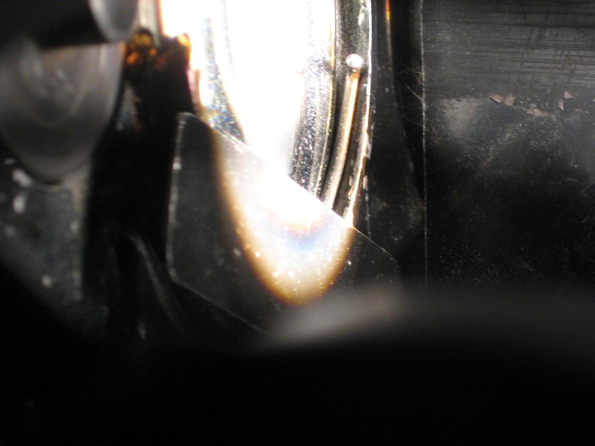

Bei der Bauer Sonolux ist das auch ein großes Problem,
da ja hier mit Kondensorsystem gearbeitet wird und die Linse im Blendenschutz recht groß ist.
Ich hab mir mit zwei Abschatterblechen oben und unten geholfen die im Winkel der schließenden und
öffnenden Blende angebracht sind. funktioniert prima.
Thomas
