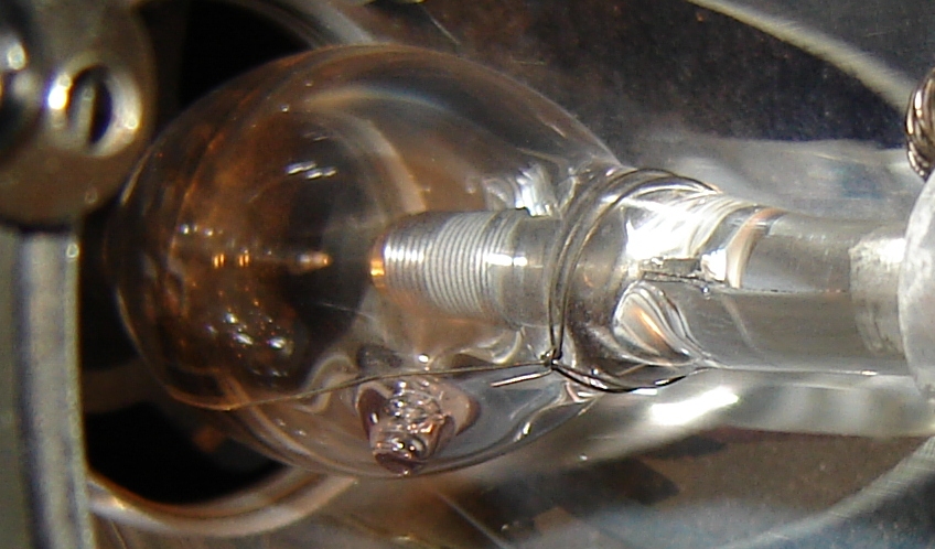

Hallo zusammen,
mein ELMO 16CL Xenon fiel mir schon längere Zeit durch leichtes, zeitweises Bildflackern auf. Ich meine nicht das Großflächenflimmern heller Bildbestandteile. Heute konnte ich nun mit bloßem Auge beobachten, das die Xenonlampe selbst wahrnehmbar pulsiert, so mit ca 10-20 Hz. Mittlerweile mache ich mir doch ein paar Sorgen. Die Xenonlampe hat zwar nur 250W. Platzen wird sie wohl nicht. Aber die Lampe zu ersetzen ist sehr teuer.
Ist das Pulsieren nun eher vom Leuchtmittel oder vom Netzteil verursacht? Hat da jemand Erfahrungen?

Kontrolliere sie mal, wenn die Elektroden abgenutzt sind, dann ist sie fertig. Jörg verkauft gerade eine. Eventuell passen auch welche von Osram, mußt du mal die Maße prüfen.

Nutzt win Schaltnetzteil MIT einem seit Jahren nicht mehr produzierten IC. IdR ist die Lampe am Ende. Nein, Osram hatte nie eine, die passte. Nur Toshiba. M.W. gibt es die nicht mehr neu. Der Projector ist ja auch >35 Jahre alt.

Hallo zusammen,
ich habs befürchtet, das wohl die Lampe am Ende ist. Mir fiel schon kurz nach dem Kauf (so um 2006?) auf, das die Xenonlampe (ohne Optik im Projektor) ein sehr unruhiges Licht abgab. Dieses leichte Pulsieren fiel mir in der Endzeit von 35mm auch in einigen kommerziellen Kinos auf, z.B. größter Saal, Cinemaxx Hamburg Dammtor. Dann war wohl auch da die Lampe am Ende und man wollte nichts mehr investieren.
Die Originallampe des ELMO 16 CL Xenon kommt von Toshiba. Eine Nachfertigung, welche Wittner im Sortiment hat, kostet knapp 500 EUR. Falls jemand noch eine Toshiba-Lampe hat wäre das interessant für mich.
Im Anhang ein Bild vom Xenonkolben. Auf die Schnelle gings nicht besser. Das ganze ist stark vergrößert. Der Kolben hat nur einen Durchmesser von 1,5cm.
