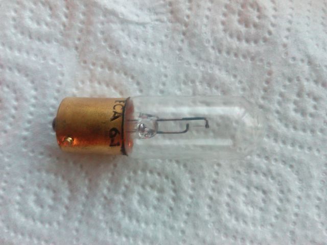

Ja ist für die Marin Mp30..leider ist die Tonlampe nirgends zu finden..Die eingebaute glüht nur noch leicht und bringt 10% Pegel...Die Projektionslampe konnte ich ausfindig machen..
Der Sockel dürfte BA15s sein.
Eine Lampe wird aber nicht hochohmig und dadurch kurz vor Lebensende dunkler.
(höchstens durch schwarzen Belag innen...)
Die brennt einfach durch...
Kann es sein, dass dort eine 4V Tonlampe hineingehört?
Das würde auch das Glimmen erklären.
Oder es gehören wirklich 6V hinein und diese kommen nicht mehr an der Tonlampe an.
Kannst du mal die Spannung messen?

Laut Schaltplan ist 6 volt 1A richtig.
Spannung kann ich leider nicht messen.
Ich hab die Lampe an einem normalen 6 Volt Trafo gestest, glimmt nur leicht..

Glimmt nur, heisst, da sind Übergangswiderstände. Ggf. tatsächlich mal mit einer neuen probieren.

Nein die Lampe glüht nur ganz leicht, als Vergleich hab ich die gleiche Lampe mit anderem Sockel in der Portacine...Neu kann die Lampe auch nicht sein..mit der Lupe sieht man am Wendel und am Rest der Drähte Schwärzungen..Der Pegel ist so gering das der Solar kaum Aus schlägt und der Endverstärker voll aufgedreht werden muss...das ist nicht Konstruktionsbedingt..ich mache Foto
Chris bei Hansrudi war der Pegel bei 3 Watt LED nur 25% höher, wie erkärst Du dir das ?
leider sieht die Wendel auf dem Bild doppelt so hell aus, wie in Wirklichkeit,,
Der Spalt auf der Lichttonspur ist kaum zu erkennen.

Ich nehme mal an dass du darauf geachtet hast, dass der Trafo bei 6V auch 1A liefern kann. Ansonsten wäre das Glimmen recht leicht zu erklären.
So würde ICH vorgehen:
-Tonoptik reinigen
-Netzgerät Tonlampe prüfen (Strom/Spannung/Restwelligkeit)
-überprüfen, ob Ton-Ausgangsspannung des Projektors (Vorverstärker) und Eingansspannung vom Solar zusammen passen.
Thomas die Tonlampe ist einfach nicht hell genug, wahrscheinlich weil Sie oxidiert ist..
Ich habe die Lampe mit einem 6volt Netzteil getestet, gleiches Ergebnis wie im Projektor.
In einem anderen Projektor habe ich eine identische Tonlampe ( gleicher wendel und werte, anderer Sockel ) und die ist mehr als doppelt so hell.
daher es kann nur an der Tonlampe liegen...
da keine Neue Tonlampe aufzutreiben ist, würde ich es gerne mal damit testen... http://www.ebay.de/itm/2x-6V-30-Chip-LED-SMD-Licht-XENON-Weis-CAN-Bus-P21W-Ba15s-4-2W-wie-21W-Lampe-/261247322949?pt=LH_DefaultDomain_77&hash=item3cd38dcb45

Das wäre schon ein sehr großer Zufall wenn eine der vielen LEDs tatsächlich in die richtige Richtung strahlt und sich dann auch noch an der richtigen Stelle befindet.

Ich teste es erstmal mit dem LED Teil...Der Sockel ist Justierbar und eine Glühlampe strahlt auch nicht nur in eine Richtung...ist halt die Frage ob genug licht auf der anderen Seite der Spaltoptik ankommt, aber das werd ich sehen...
