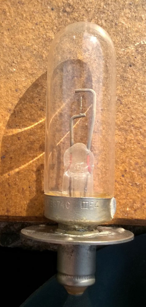

Ingo, Du suchst eine Tonlampe. Vielleicht meldet sich ja noch jemand.
Oder, des Pegels wegen, bau den Laser ein und dann geh mit der Zelle direkt in den Solar, dann passt das, aber der Interne Verstärker packt den Pegel dann nicht mehr.
Dieses Problem hatte ich mit dem Umbau der Marin, ich habe sie ja wieder wie damals besprochen rückgebaut und die (vermeintlich) neue Tonlampe eingesetzt.
Was mich wurmt ist die Tatsache, dass der Karton mit den Projektions und Tonlampen u.a. für die Marin in Hörstel zwischen "Kauf" und transport verschwunden ist.
Aber das ist ne andere Geschichte, die kennst Du ja auch, es hatte ja auch bis heute niemand den Arsch in der Hose, zuzugeben, wer meine bezahlten Kopien und zwei Kameras mitgenommen hat...
Die ganzen Lampen sind bis jetzt noch nicht aufgetaucht..die sind ja sehr teuer und gefragt, daher wunderd mich das sie noch nicht bei Ebay aufgetaucht sind...
Ich hab mir eine Lampe aus England bestellt 20 Euro..und das war günstig...andere wollen 50-80 Euro
Laser will ich nicht, denn der interne Verstärker soll funktionieren..im Falle das ich die Marin verkaufe...denn einen Projektor der nicht 100% funktioniert verkaufe ich nicht.
bestellt ist ein LED Teil aus dem KFZ Berreich..und eine Tonlampe für den bauer P5 16mm 6 volt 5A, ich teste weiter
Nein, meine 3 Ex Wassmanns hatten andere Lampen..
Die Lampe der marin sehe ich zum ersten mal..
Ach ja, die Wassmann im Original hatte die gleichen Lampen verbaut. Evtl. Hat ja da noch jemand was.
Bearbeitet von Kossmo (Änderungen anzeigen)

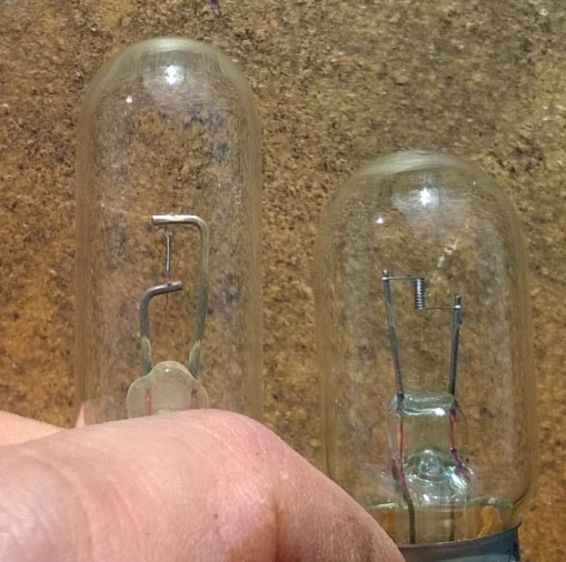

Meine Cinemeccanica Portacine hat die gleiche Lampe mit p30s Sockel ( Marin hat Ba15s Sockel )
, aber gleiche Daten und Wendelposition.. Die Wassmann Tonlampe hatte nen großen Kolben.
Übrigens Chris ist Dir aufgefallen das das Licht der Projektionslampe extrem in Tonlampengehäuse streut..
aber das macht nur wenig aus ( aber immerhin) ,ich habs zum testen mit einem Stück Pappe abgedeckt...da muss ich wohl ein Alublech einkleben.
ja, das ist mir aufgefallen. Dieses Tongerät ist auch recht, sagen wir mal, "einfach" gebaut. Lampe rein, Klappe zu und gut. Und die Entlüftungslöcher des Gehäuses sind heller als der Spalt auf dem Film, das ist mir auch schon aufgefallen. Die Tonoptik ist übrigens auch ein riesiger Lichtschlucker

Wenn du eine mit langem Wendel findest. Meist haben die 10W Halogen kurze Querwendel. Bitte, Kossmo, auf die Konstruktion achten. Die Wendellänge wird fast komplett im Spalt abgebildet, wenn die Lampe im korrekten Abstand montiert wird. Einfach eine Lampe rein wird schief gehen. Zwar kommt Ton raus, jedoch komprimiert bei höherer Aussteuerung.
Klar, nur quer, und die Dinger haben eine Serienstreuung betreffs der Wendellage, das ist gruselig. Dann eher H1 oder H7 nehmen, die sind präzise gefertigt.
Ich muß noch mal auf die Philips Lampen eingehen. NEIN, die passen nicht. Nie und nimmer! Warum solche Aussagen?
Hält man eine Lampe für Marin MP 1 (30 W 6V 5A) neben eine Phillipslampe, und sorgt dafür, dass der Glassockel auf einer Höhe beginnt, sieht man sofort, dass die Philips eine ganz andere Wendellage und Geometrie hat.
Ferner ist die Philipslampe sehr viel höher, und hat einen deutlich schlankeren Sockel, ca 9 mm. Passt nie und nimmer in die Marin.
Leider habe ich keine 6 Watt Lampe mehr gefunden, aber aus den kaufbaren BSW mit P30s kann durch Ablörten des Sockels und Anlöten von Drahtstückchen eine passende Lampe erzielt werden.
