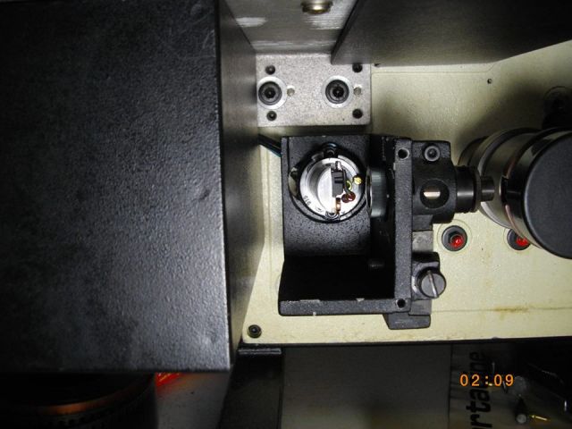

ich habe die Spaltoptik ausgebaut. Die Linsen haben Flecken ( Pilz ? ) auch der Spalt ist extrem eng und ungleichmäßig..Es sieht aus als wenn das Metall oxidiert ist..nur wenn ich die Optik direkt auf die relativ starke Handy Led setze, ist der Spalt hell genug....Daher die Frage Wer hat für mich eine Spaltoptik úbrig..2cm durchmesser 4,5cm lang..
Ja das klappt..ich hab die Optik zerlegt gereinigt und mit einer feinen Nadel den Spalt vorsichtig sauber gekratzt..test folgt...
mit dem IR Filter ist der Pegel jedoch nicht ausreichend der schluckt doch viel licht...
wenn ich den Spalt vergrößern würde ( Monzelle ist groß genug ), müßte doch der Pegel noch steigen ?
Ja, gleichzeitig sinkt aber die Höhenwiedergabe. Deshalb ja der Vorschlag auf 3W LED umbauen. Das ist der nach meinem Ermessen beste Kompromiß. Legt man die Stromregelung der Led mit auf den Halter, dann kannst du problemlos tauschen von LED auf Lampe, wenn es denn mal einen Film gibt, der besser mit der Lampe klingt.
Das Problem ist Jens, ich kann mir keinen Halter bauen, bei der Portacine hat mir Jemand anhand der Tonlampe einen Adaper gebaut, den ich nur gegen die Tonlampe tauschen mußte.
Leider hat er keinen Zugung mehr zu einer Drehbank..
Na ja, so schwierig ist das nicht. Eher etwas zeitaufwändig. Hab ich nicht fertig hier liegen, sonst hättest du einen. Leds hab ich noch.
hast Du evtl. eine fertige Platine mit LED für 6 Volt ? einen halter zu bauen der außerhalb der Lampenfassung befestigt wird, bekomme ich noch hin..
