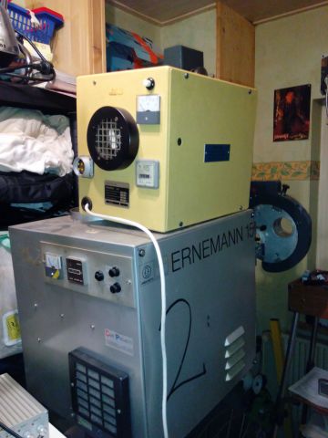

Rene das ist das Lampenhaus der Wassmann Multikino aus den Jahr 2000...die hatte ich mal...
Der Lüfter ist ok..die Radiallüfter sind einfach laut..
bei dem Wassmann Lampenhaus war der Lüfter so laut das man kaum noch den Projektor gehört hat deshalb hab ich den Projektor verkauft obwohl fast Neu--
