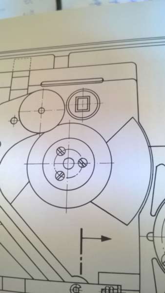

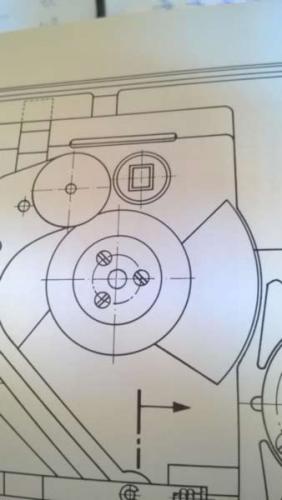

ich habe hier ein Fragment einer Selecton IIo (unvollständiger, beschädigter Kopf).
Da habe ich mir mal die Blende etwas genauer angesehen, und festgestellt dass die Blende irgendeine Spezialkonstruktion zu sein scheint. Jedenfalls sieht sie sehr viel anders aus als in den üblichen Anleitungen:
es ist eine 2-Flügel-Blende, bei der die Blendenflügel im Stillstand Richtung Drehachse geklappt sind (durch Federzug), d.h. im Stillstand decken die Blendenflügel den Lichtstrahl am Bildfenster NICHT ab!
Es scheint so dass die Blendenflügel im Betrieb (durch Fliehkraft) dann nach aussen gedrückt werden, so dass sich die übliche 2-Flügel-Blenden-Abdeckung ergibt.
Welchen Sinn soll das haben? Das einzige was mir einfiel wäre ggf eine Sonderausführung für extreme Zeitlupenprojektion (vermutich dann kombiniert mit Wärmeschutzfilter o.ä.)? Aber ich hab von so einer Sonderausführung noch nie gehört bisher?

Dachte ich auch erst! Aber bei Schiesskino muss doch der Mechanismus sowieso in Ruhestellung (Bild stehend im Bildfenster) gestoppt werden. Es ist also ohnehin eine mechanische Sperre, die an passender Stelle einrastet, nötig. Da macht es dann doch keinen Sinn dass die Blendenflügel komplett verschwinden, denn die mechanische Sperre erledigt das doch mit dass die Blende offen ist?
Bearbeitet von dbx1000 (Änderungen anzeigen)
SIIo Schiesskino hatte eine ganz normale 2 Flügelblende im Kopf, der war sogar identisch mit der Theaterversion.
Übereinen elektr. Aufnehmer wurde der Kopf mit Bremse so gestoppt, dass die Blende im "Frei" Zustand stand. Gleichzeitig schwenkt ein Gazemetallfilter in den Strahlengang.
