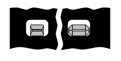

Ich kann das auch noch nicht nachvollziehen, wobei ich da noch keine praktische Erfahrung habe, da ich (noch) breite Zähne draufhabe, da bisher noch kein Dolby MPU 1 zuhause eingetrudelt ist und ich somit meine beiden Magnetton Kurzfilme nicht spielen kann.
In der Fachliteratur kann man allerding nachlesen (Enz), daß die Perforationsbeschädigungen trotz geringerer Auflagefläche und somit höherer Flächenpressung auf den Perforationskanten, auch bei korrekt mittig eingreifenden Zähnen mit schmalen Zähnen in breiten Löchern geringer sind als mit breiten Zähnen in breiten Löchern.
Hab im Urlaub den Enz grad nicht vorliegen, könnte vermutlich mit der Krafteinwirkung näher an der abgerundeten Lochecke zu tun haben.

Auf Dein Gedächtnis ist Verlaß: Kurt Enz schreibt in FILMPROJEKTOREN - FILMPROJEKTOREN (Leipzig 1965) auf Seite 74:
Nach Angaben von Goldowski [13] sind bei verschiedenen Filmlaufversuchen Ergebnisse erzielt worden, die zu dem Schluß führen,
daß bei schmaleren Zähnen bis zur halben Breite der Eingriff nicht nur günstiger ist, sondern auch die Belastung der Ecken der Perforationslöcher kleiner wird
. Aus diesem Grunde kann ohne weiteres mit einer Zahnrolle für Kleinperforation ein Film mit der normalüblichen Perforation vorgeführt werden.
Die angeführte Quelle ist E. M. Goldowski, TECHNIK DER KINOPROJEKTION, Fachbuchverlag Leipzig 1958 - liegt mir leider nicht vor. Zu ähnlichen Schlußfolgerungen bezüglich der Haltbarkeit kamen aber auch die Amerikaner, wie es in SMPTE-Journalen ab 1953 nachzulesen ist.
