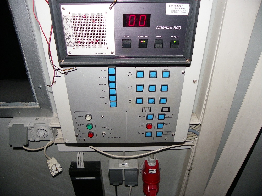

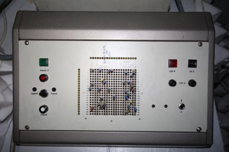

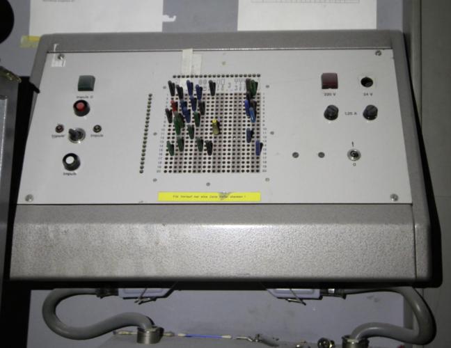

Was mir aus dieser Zeit fehlt, ist ein brauchbares Foto der externen Matrix-Automaten (Kinoton etc.).
Ich habe noch ein Handbuch aus dieser Zeit, meine Formulare (zum Programmieren), aber fotografiert habe ich die Dinger leider nie.
Gibt es hier jemand, der solch eine Kiste für mich fotografieren könnte?
Danke & Grüße ... Gerd
Genau sowas suche ich. An dem Kinoton-Teil (oben) habe ich selber jahrelang programmiert, das untere Exemplar kenne ich nicht.
Wenn ihr nichts dagegen habt, stelle ich die Bilder in meinem Kinoblog ein.
Danke euch.

Martin - von wann sind diese Geräte etwa?
Kann ich Dir genau sagen:
Siemens Euromat, vorgestellt auf der Photokina 1958
Und Siemens Euromat K (vermutl. Abkürzung für "klein"), vorgestellt auf der Photokina 1960
und der Prototyp der Weiterentwicklung vom großen Euromat, Lochkartensystem, ebenfalls 1960.
Nachzulesen in Bauer Filmpost 27 / 1960
Martin
