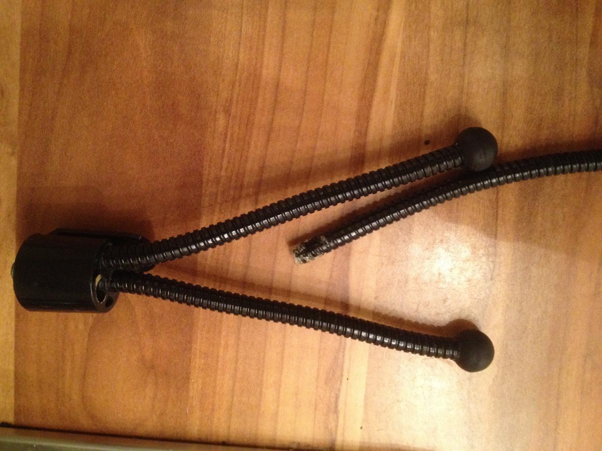

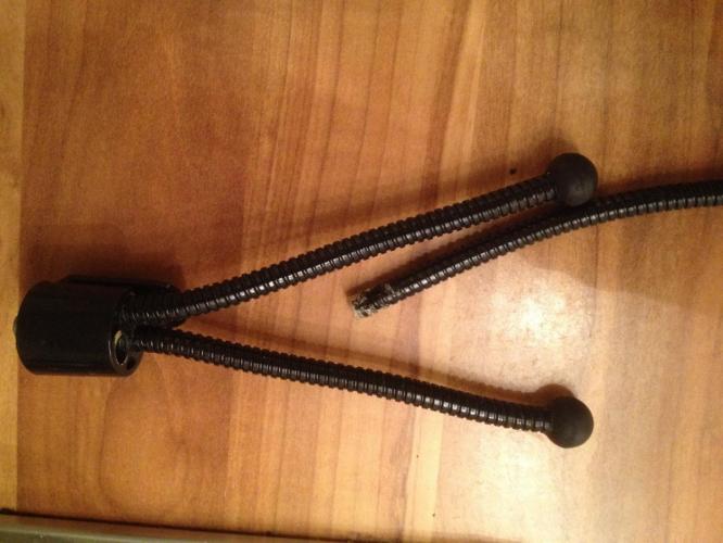

Zweikomponentenkleber. Schraubensicherungsprodukte brauchen meiner Erfahrung nach den Druck der Flanke.
Zusätzlich würde ich (in allen dreien) einen Stift verbauen. Löcher gebohrt und einen Nagel mit verkleben. 2mm sollten reichen
Danke. Ich probiere es dann mal mit dem 2K-Kleber. Der ist bereits vorhanden, so daß er schneller und billiger als das eBay-Angebot ist. ;-) Trotzdem werde ich vielleicht schon mal einen Ersatz auf iBäh bestellen - wobei ich da fast eher zu http://www.ebay.de/itm/371174275382?_trksid=p2055119.m1438.l2649&ssPageName=STRK%3AMEBIDX%3AIT tendiere. Das Stativ scheint stabiler zu sein und funktioniert dann vielleicht auch an Kameras, die schwerer als 'ne Canon 310xl sind. (Bei der Nizo 4056, Fujica ZC1000, ... verbog sich das nun defekte Dreibein immer durch das Gewicht der Kamera - selbst wenn man die Kamera mit einer Hand sicherte.)
