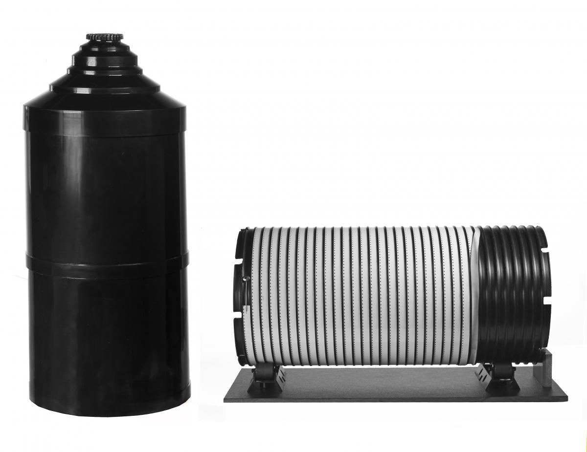

vor einer Stunde schrieb renehaeberlein:
Das sieht aber aus wie die 16mm Spule und nicht wie die S8mm Spule.
Stimmt - Rillen sind breiter und nur 18 - aber finde im Internet nichts darüber
Auf dem Bild im Beitrag von k.schreier ist nicht etwa frisch entwickeltes 16-mm-Material zu sehen, sondern alte Ware. Das erkenne ich nicht bloß an der grauen Vorführspule, die es seit Jahrzehnten nicht mehr gibt, sondern am schrägen Spleiß in dem Filmabschnitt, der vor der Trommel liegt. Das ist eine Bell-&-Howell-Klebestelle, die es seit den 1940er Jahren nicht mehr gibt. Auch beidseitig perforiertes Schwarzweißmaterial ist eher selten geworden. Wie schlaff ist das!
Ich denke, das ist eine typische Werbeaufnahme. Da kommt es auf einen Hingucker und den symbolischen Wert an. Nach einer tatsächlichen Entwicklung wird man kaum ein so sauberes Demofoto hinbekommen. Bei Jobo braucht man wohl kaum zu beweisen, dass die Sachen was taugen.
