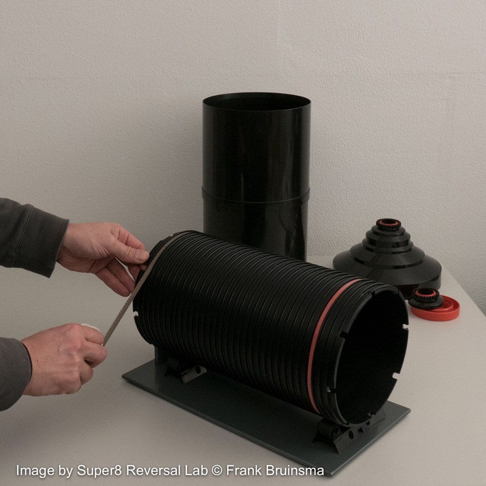

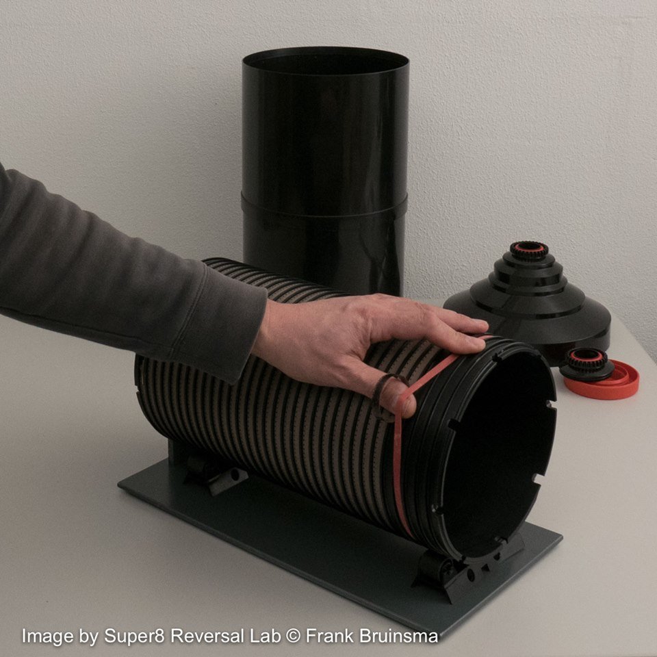

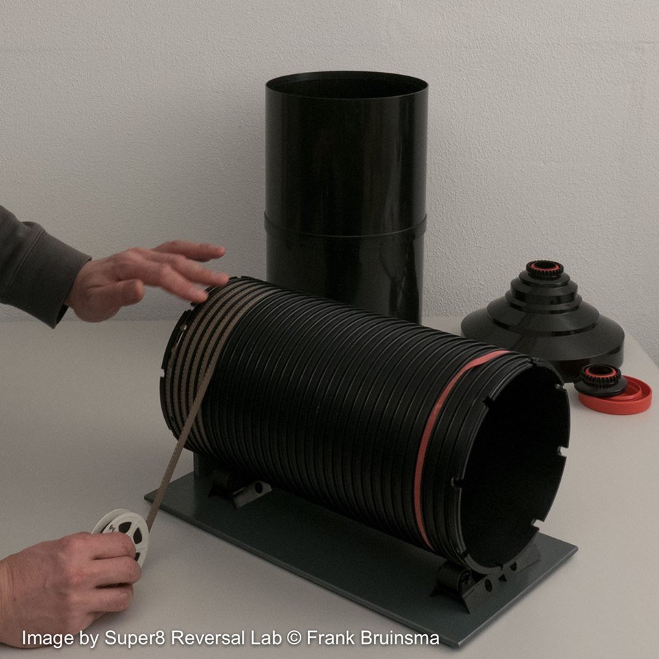

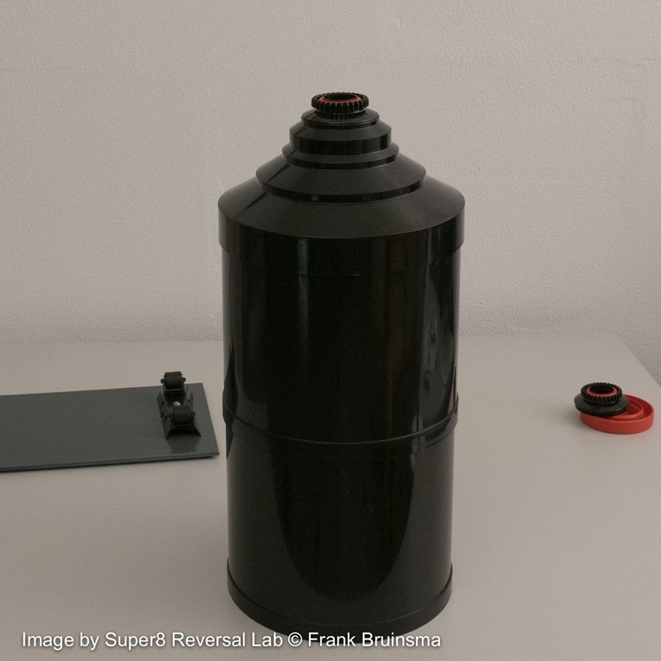

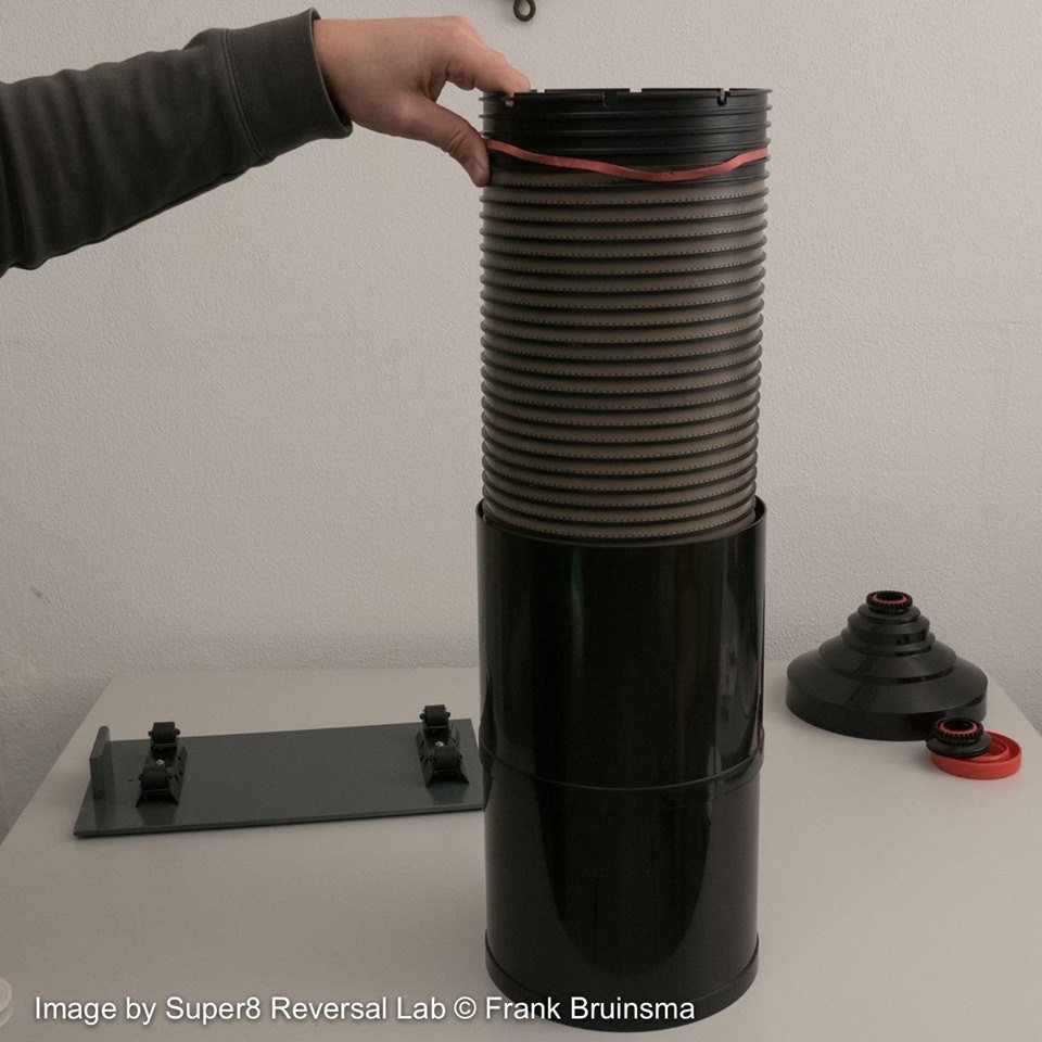

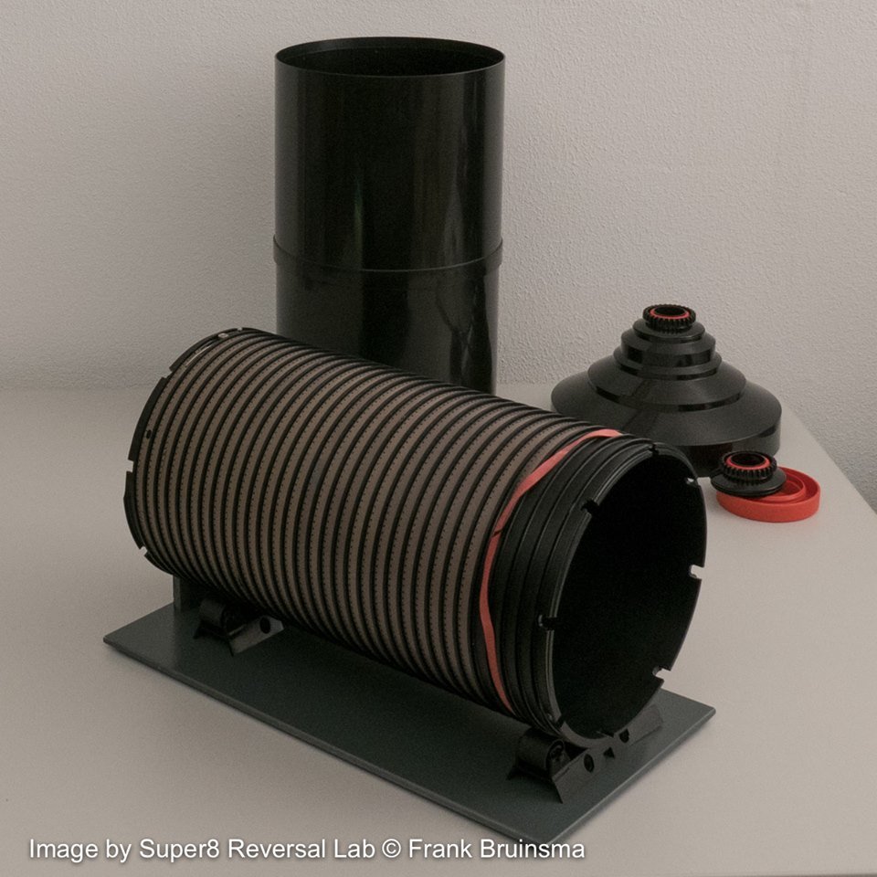

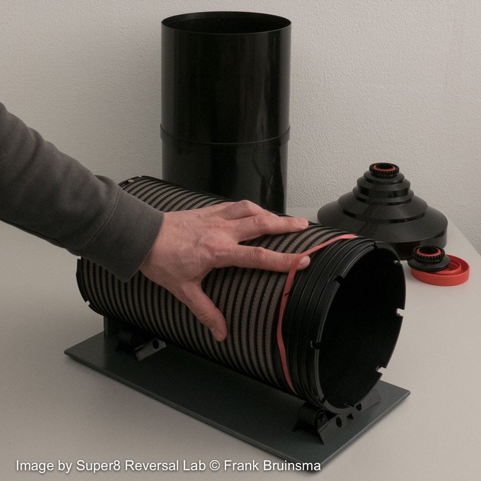

Frank  Bruinsma ist jetzt scheinbar von Lomo-Tank auf Jobo Drum umgestiegen.
Vielleicht aufgrund gesteigerter E6-Nachfrage durch den neuen E100D ?
54434509_2120717641316751_4871746936740249600_n.thumb.jpg.a1eed1af8b1a25a54daeea34014ff435.jpg53827124_2120717661316749_1293748577390034944_n.thumb.jpg.728d08de133967cdeef243e1019b691d.jpg53410231_2120717737983408_8791019935686983680_n.thumb.jpg.beda662c2c516ecae4f0cd7a5fdaf054.jpg53902773_2120717731316742_2085206420344537088_n.thumb.jpg.669ba646d7314ed395c5b1ddac647139.jpg53681382_2120717751316740_6203313676129140736_n.thumb.jpg.0296ce73d06cf206fea0f6bddd26c999.jpg53733280_2120717821316733_7456157045121613824_n.thumb.jpg.07241f7e1cda021f2948347677a4e18d.jpg54258064_2120717841316731_1066923885540147200_n.thumb.jpg.3cff9bb9a0ebf1c16519512c9fdf1a93.jpg
Auf den Bildern werden einem erst so richtig die Riesen-Abmessungen dieses Dings bewusst !
Am 16.3.2019 um 11:09 schrieb F. Wachsmuth:
Er ist noch keineswegs umgestiegen.
Er testet und stellt vor.
Vermutlich ein Deal, der ihm das teure Stück ins Haus gebracht hat. ?
Es ist für Evaluierung.
Könnte auch richtig funktionieren mit einem ATL Automat und zwei Stück von diese 3016. Händen frei und die ATL macht dumme Arbeit. Am Lomo drehen ist kein verkaufbare Arbeit und bringt wirklich nichts Extra.
Einzige ist, dass eine Lomo zwei Spiralen nimmt und im Speziale Hochtank noch mehr haben kann.
Wir erfahren mit was da von kommt...
