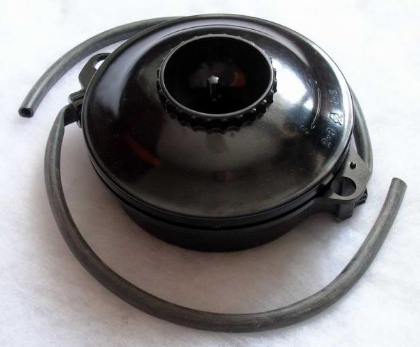

Ich mache 3 Liter, weil mein großer Lomotank (für 2x30m) genau 3l benötigt. Zudem verschleppt sich das Bad (es sieht ja immer trockenen Film) und es hält sehr lange.
