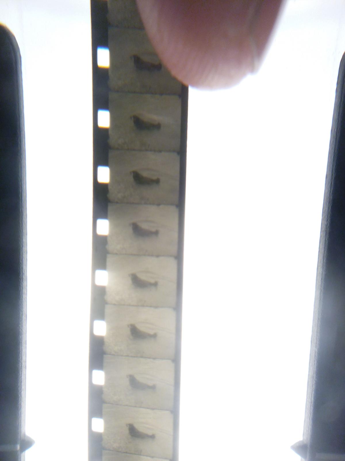

Ich hatte keine Schichtablösung. Aber musste 90 min. Bleichen da das bleichbad aus dem letzten Loch pfeift.
Als beim nächsten mal einfach in die Kamera stecken den Filter ausschwenken und die Gegenlichttaste beim Filmen drücken:

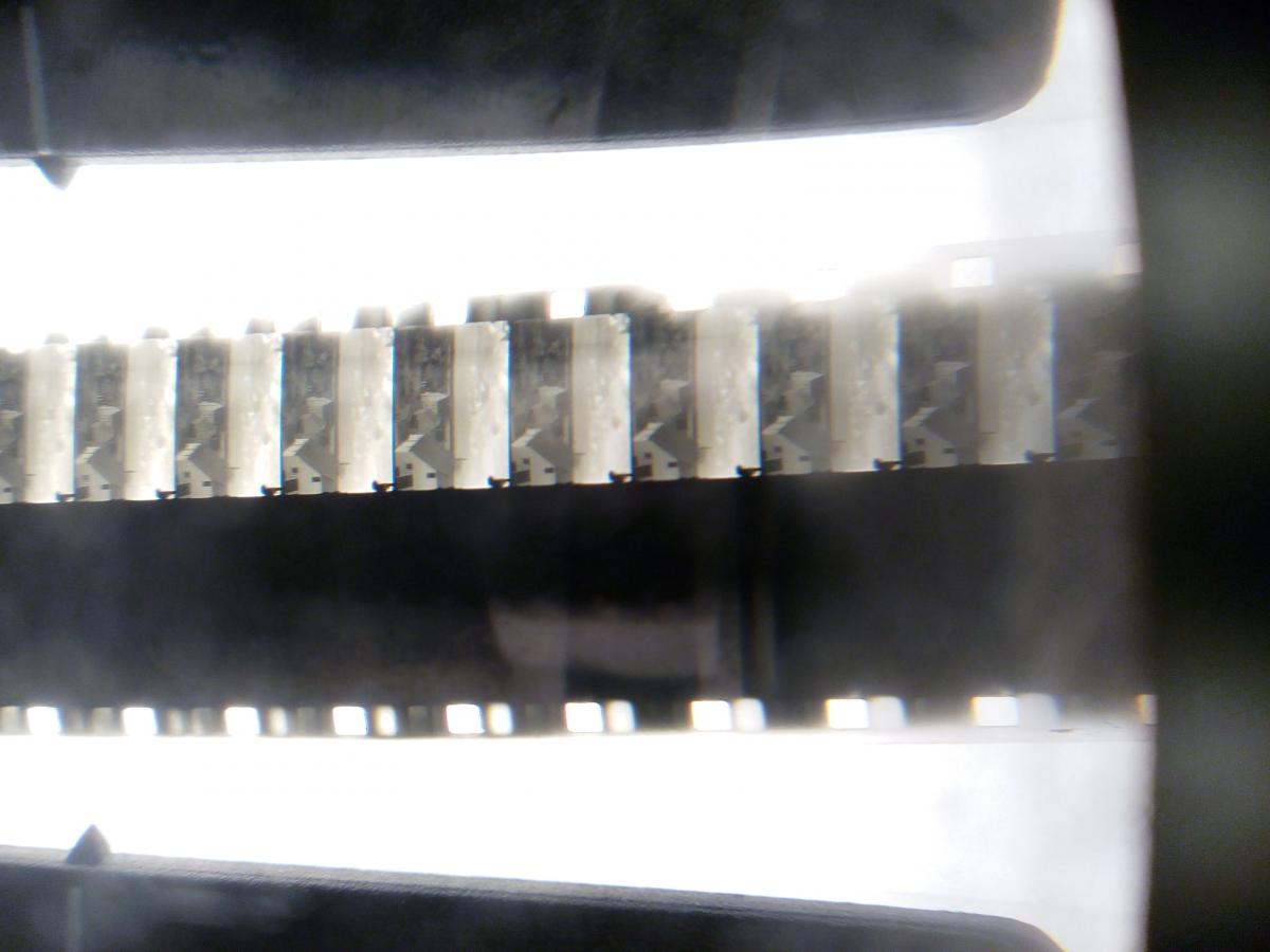

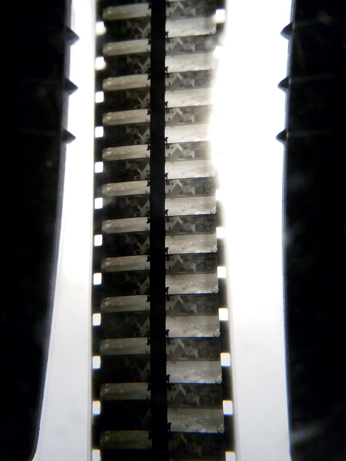

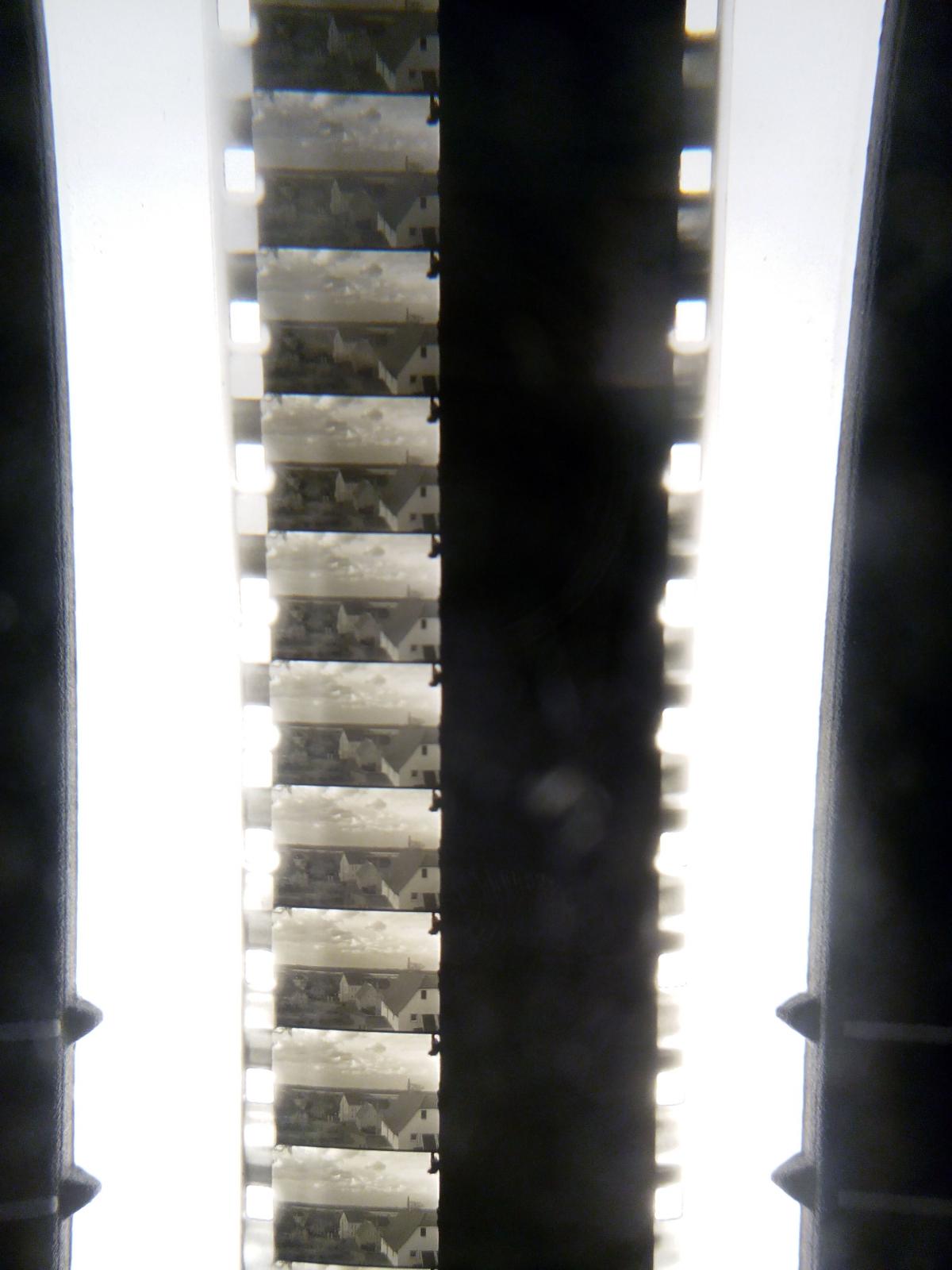

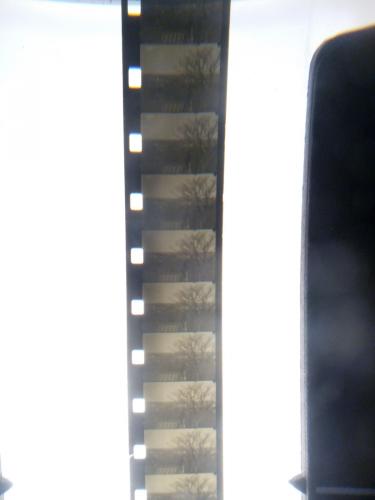

So lampe ist da. Er wurde Projeziert. Die Farben äh... S/W Bilder haben einen Gelbbraunen Stich. Seht in etwa aus wie Speia Getont. Toller Retrolook... bekommt man den irgentwie weg? Also Er war von 2004, wurde in die Kamera gesteckt und Mit gerückter Gegenlichttaste verfilmt. Entwickelt in dem Kodak K 40 S/W REV Rezept von Friedemann.
So jetzt geht s an das Eintesten von Kodachrome 25. Also sobalt ich neues Bleichbad habe...
Bilder Folgen... Eventuell
Das war aber 2011. Da war der Film noch jünger und er war zumindest zeitweise tiefgekühlt aufbewahrt (http://www.niklas-ruehl.de/blog/kodachrome-40-selbst-entwickeln#more-1031). Ich denke das ist das Ergebnis, wenn man nicht die Zusätze von Friedemann dazu gibt. Der Film sieht ähnlich aus, wie meine Versuche einen Kodachrome mit Aufnahmen vom Anfang der 80er, der noch in einer Kamera vom Flohmarkt lag, umkehrzuentwickeln. Meine Versuche gingen zwar Richtung Nennempfindlichkeit, aber leider weder reproduzierbar noch durchführbar für Stücke länger als wenige Zentimeter.
Oh, das das 2011 war habe ich übersehen... meiner ist an ein par stellen unterbelichtet. Vermutlich ´habe ich vergessen die gegenlichttaste zu drücken. habe bei mir noch 5 oder so von 1993 rumliegen. die tuh ich 3 Blenden überbelichten u. im Rezept von Friedemann baden,.

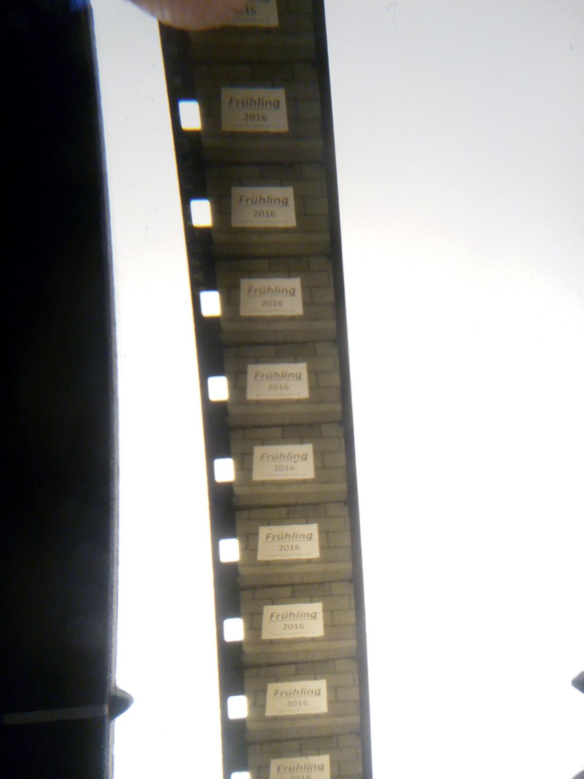

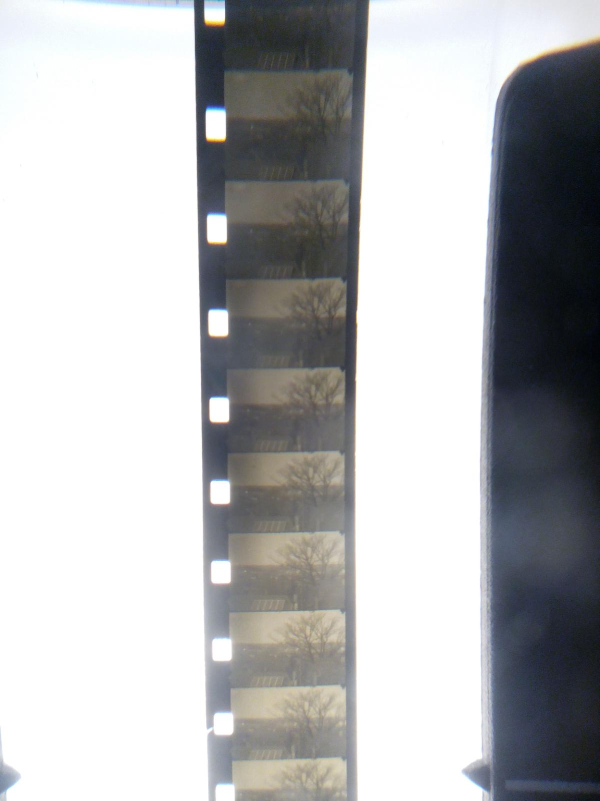

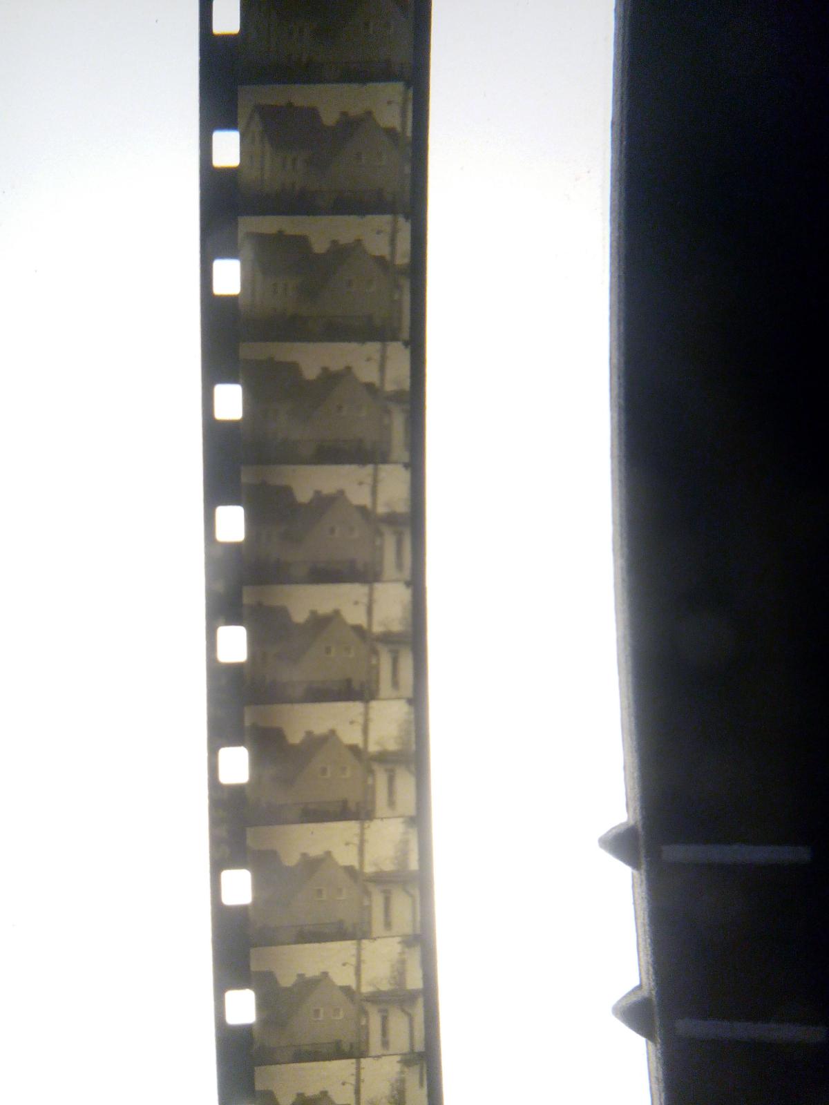

Bilder:
Der Film hat einen ganz leichten Gelb-Orange Stich.
