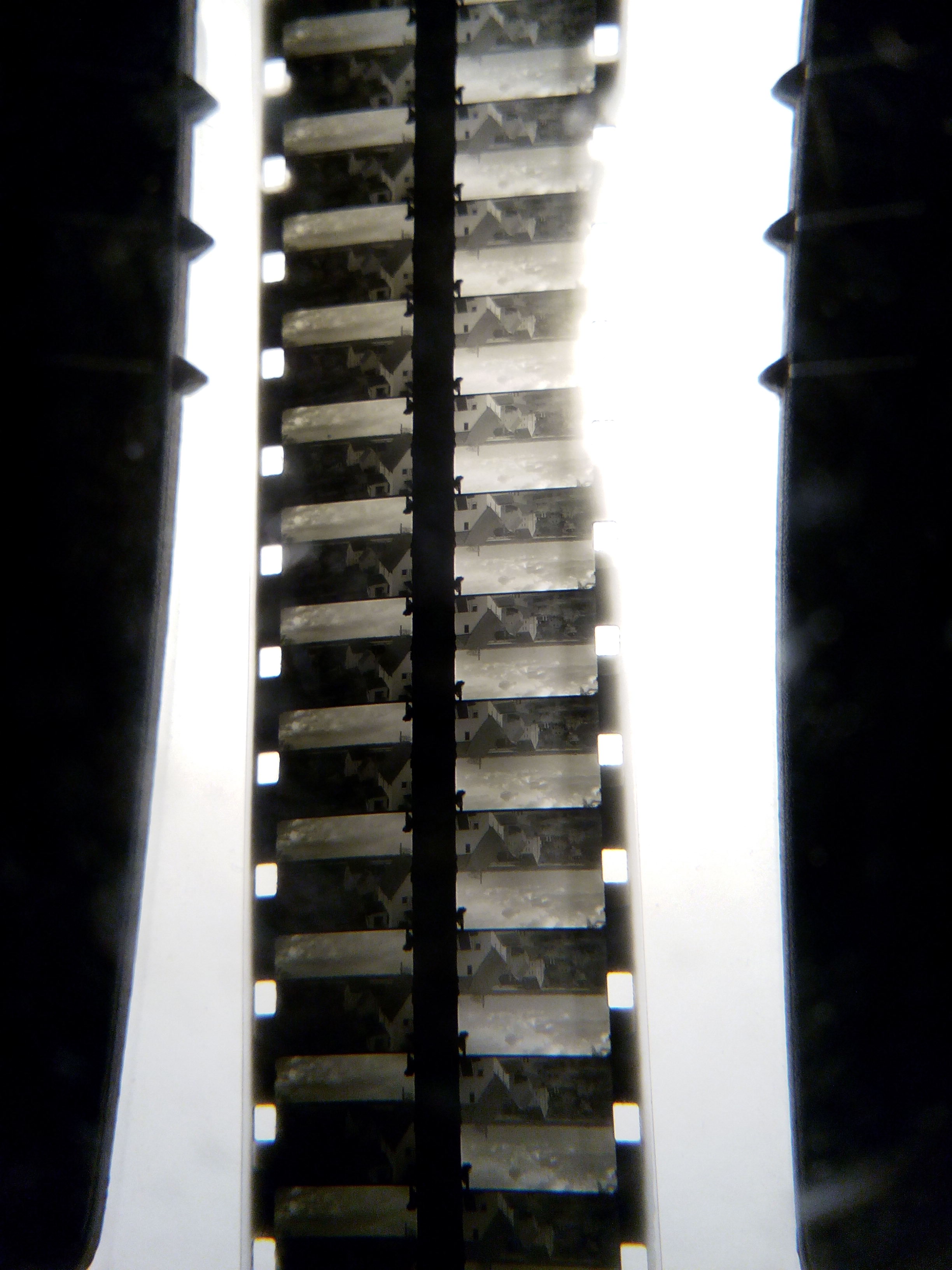

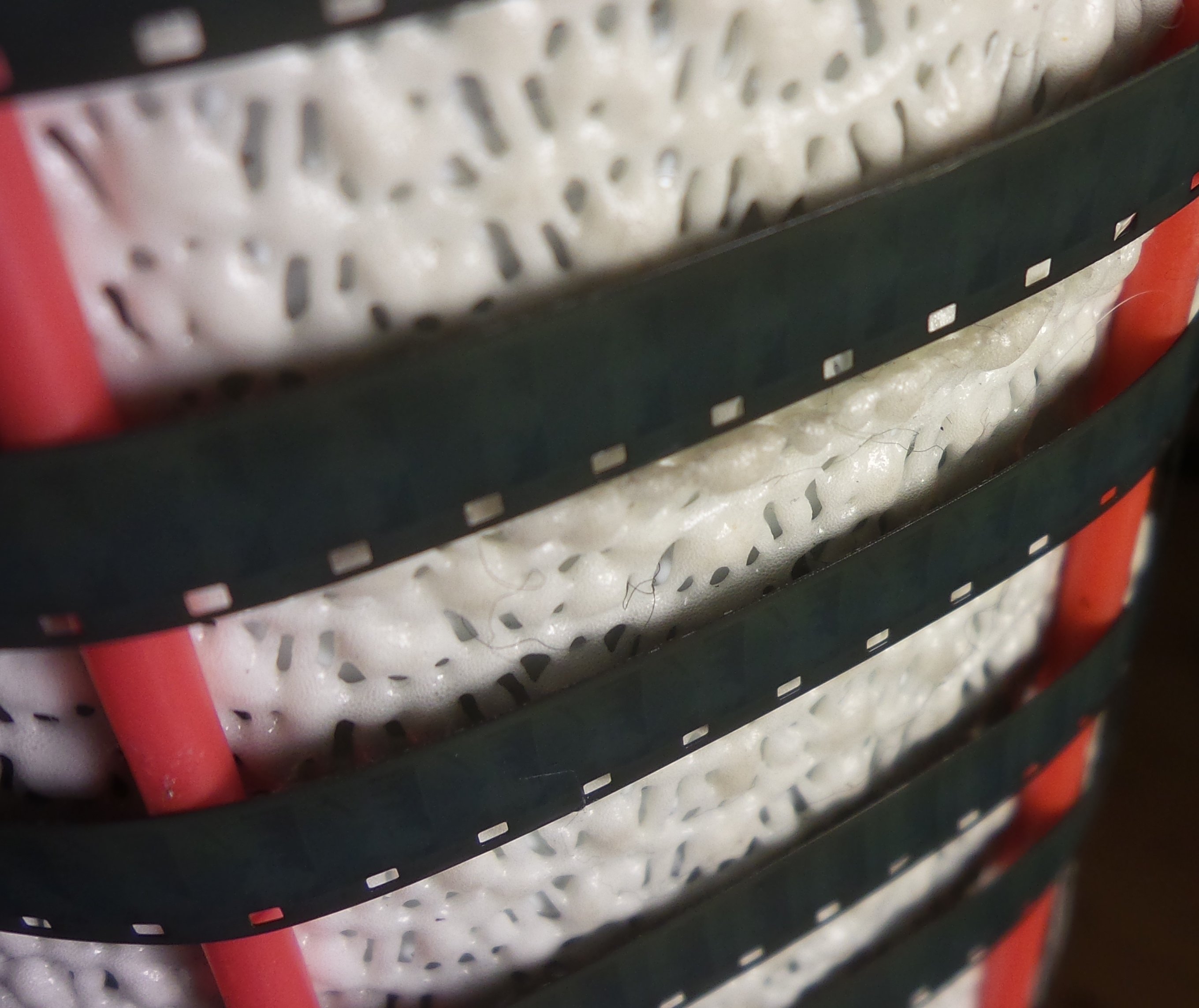

Gestern abend das erste mal mit Caffenol und der H2O2-Zitronensäure-Bleiche gearbeitet.
Ein K40, abgelaufen 8/94, 2 Blenden überbelichtet sollte damit umkehrentwickelt werden, um diesen tollen Gold-Look wie in Dagies Film "Bin ich reich" (siehe erster Beitrag des Threads) zu erhalten.
Bei der Zweitbelichtung sah der Filmstreifen eigentlich noch ganz gut aus.
Leider ist aber irgendetwas schief gelaufen.
Der Film ist fast ganz schwarz. Im Streiflicht sind nur ganz leicht Bilder zu erahnen (und die scheinen mir negativ zu sein....)
Hat jemand eine Ahnung was ich falsch gemacht haben könnte ?
Werde den Film heute abend mal durch den Projektor ansehen, ob irgendwas zu erkennen ist und dann evtl. mein Glück mit Farmerschen Abschwächer probieren....aber "Gold-Schwarz" wird daraus leider wohl nicht mehr.

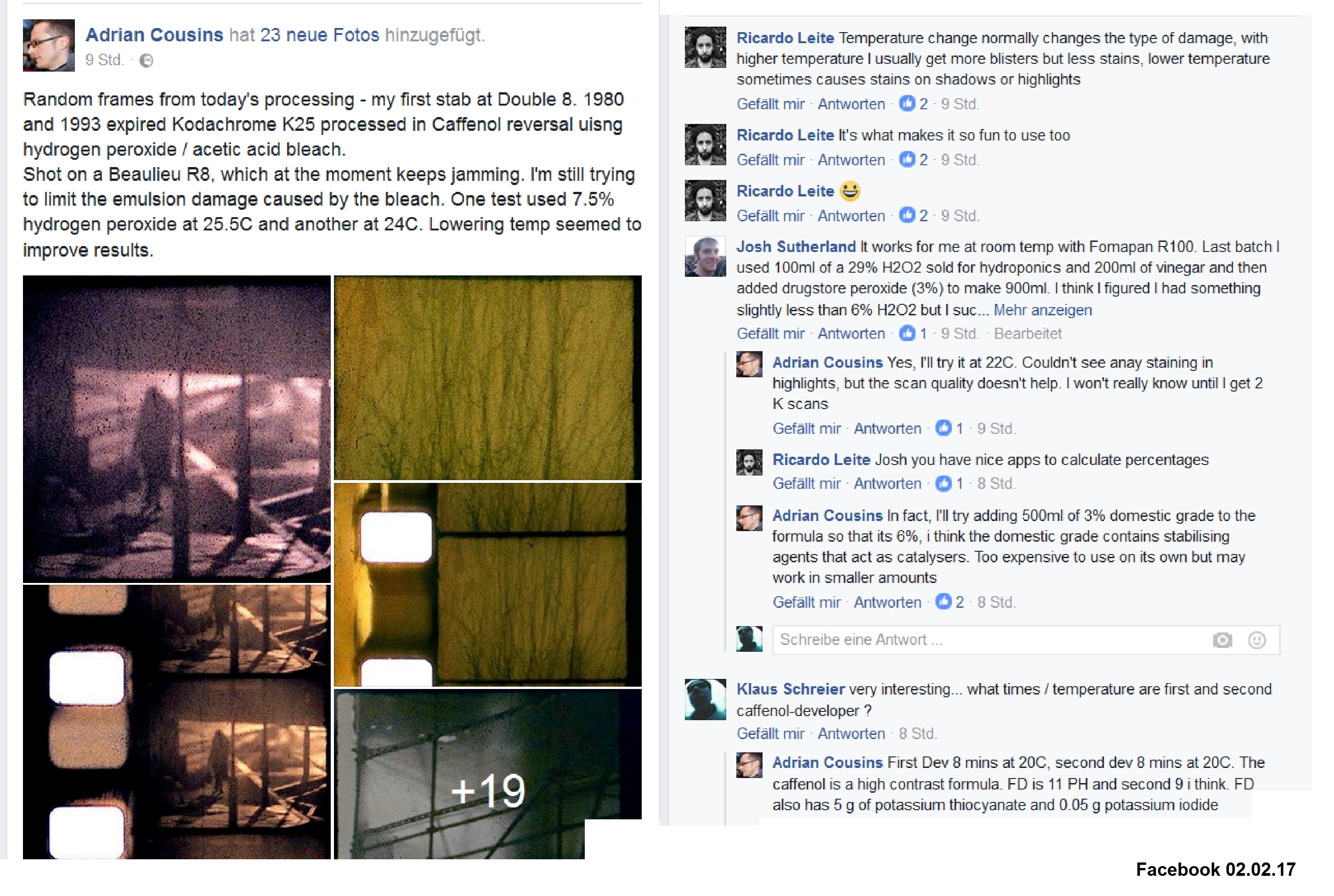

Die 8 Minuten aus dem Facebook-Thread erschienen mir nämlich auch irgendwie zu kurz.
Habe aber zusätzlich auch wie Adrian Cousins Kaliumthiocynat und Kaliumjodid zugegeben zur Kontrassteigerung.

Bei meiner Bleiche handelt es sich um die sogenannte "Ricardo"-Bleiche, die ein Portugiese mit eben diesem Vornamen vor ein paar Jahren für die Umkehrentwicklung von Fomapan ersonnen hat.
Kann man googeln.

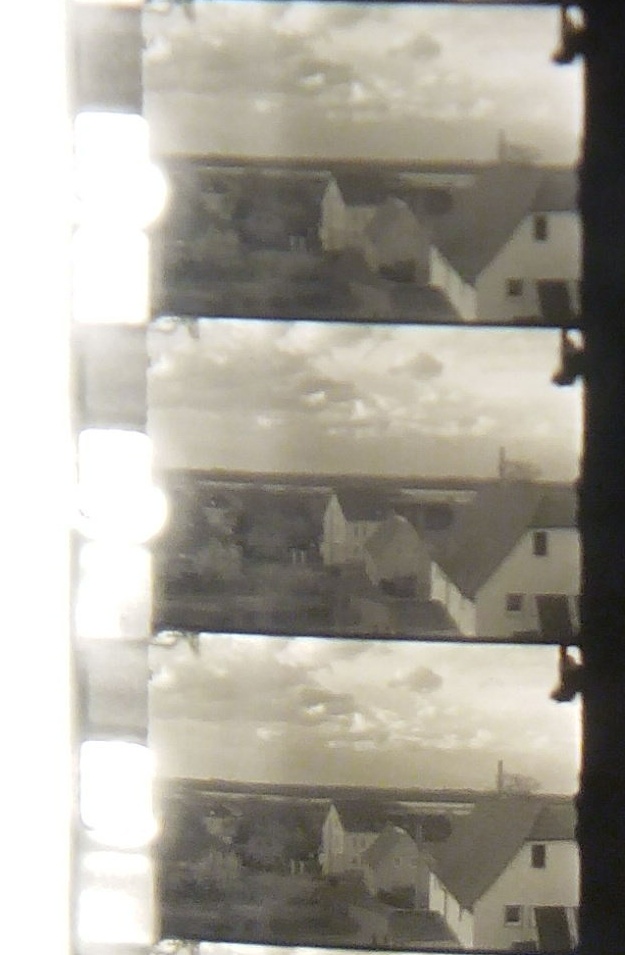

Ziel war eben eben dieser Gold-Look wie in Dagies Film - das scheint sie wohl speziell mit dieser Bio-Chemie so hingekriegt zu haben.
vor 1 Minute schrieb k.schreier:
Ich muss ja zugeben, bei dem kribbelt es mir auch in den Fingern :14_relaxed:
vor 27 Minuten schrieb Theseus:
Ja! Ein goldiger Glücksfall! :1_grinning:
Ich tippe übrigens auch auf zu alte Bleiche ..... Ich hatte meine damals angesetzt und direkt benutzt. Hat schön gesprudelt .....
vor einer Stunde schrieb Dagie:
