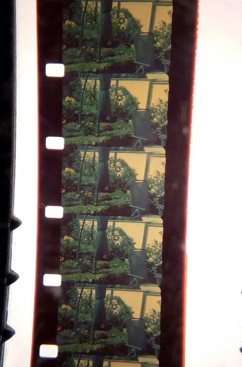

Ich suche ein bis zwei Kodak V3 200T. Einen zum Crossen in E6 und den anderen wie normal. Zudem suche ich noch Kodak EXR 50D, weil ich für den ein neues Umkehrrezept habe. Das war der Film den ich mal als "Christmas Edition" anbieten wollte.
So sieht der EXR dann bei richtiger Belichtung und Entwicklung aus:

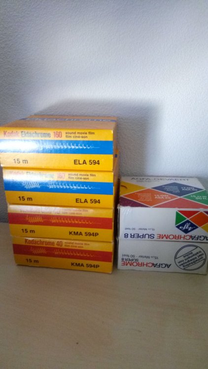

Ich habe abzugeben:
-2x Ektachrome 160T Tonfilm abgelaufen 06/1990
-2x Kodachrome K40 Tonfilm 10/1986 (eine Kassette ohne Folie aber im Karton)
-2x Agfa Chrome Super 8 abgelaufen 01/1982
Ich brauche Platz für neues deshalb Trenne ich mich davon. IMG_20180606_141712.thumb.jpg.f5a8d91ef55de72fcecac47f4659a341.jpg
Eine Kamera habe ich auch noch abzugeben. Eine Zenit Quarz 1x8S-3.
Sind Batterien drin und der Belichtungsmesser sollte funktionieren.
1528288515936542750932.thumb.jpg.65b5db05207db7718d7f7ab7a7d8272c.jpg1528288537855-860994281.thumb.jpg.e7ef2a561aa187856a6d2eec1efd53a2.jpg
Preis pro Tonfilm: 6,00€ + 2,60€ Versand
Preis pro Stummfilm: 4,50€ + 2,60€ Versand
Preis Kamera 18€ + 4,50€ Versand
