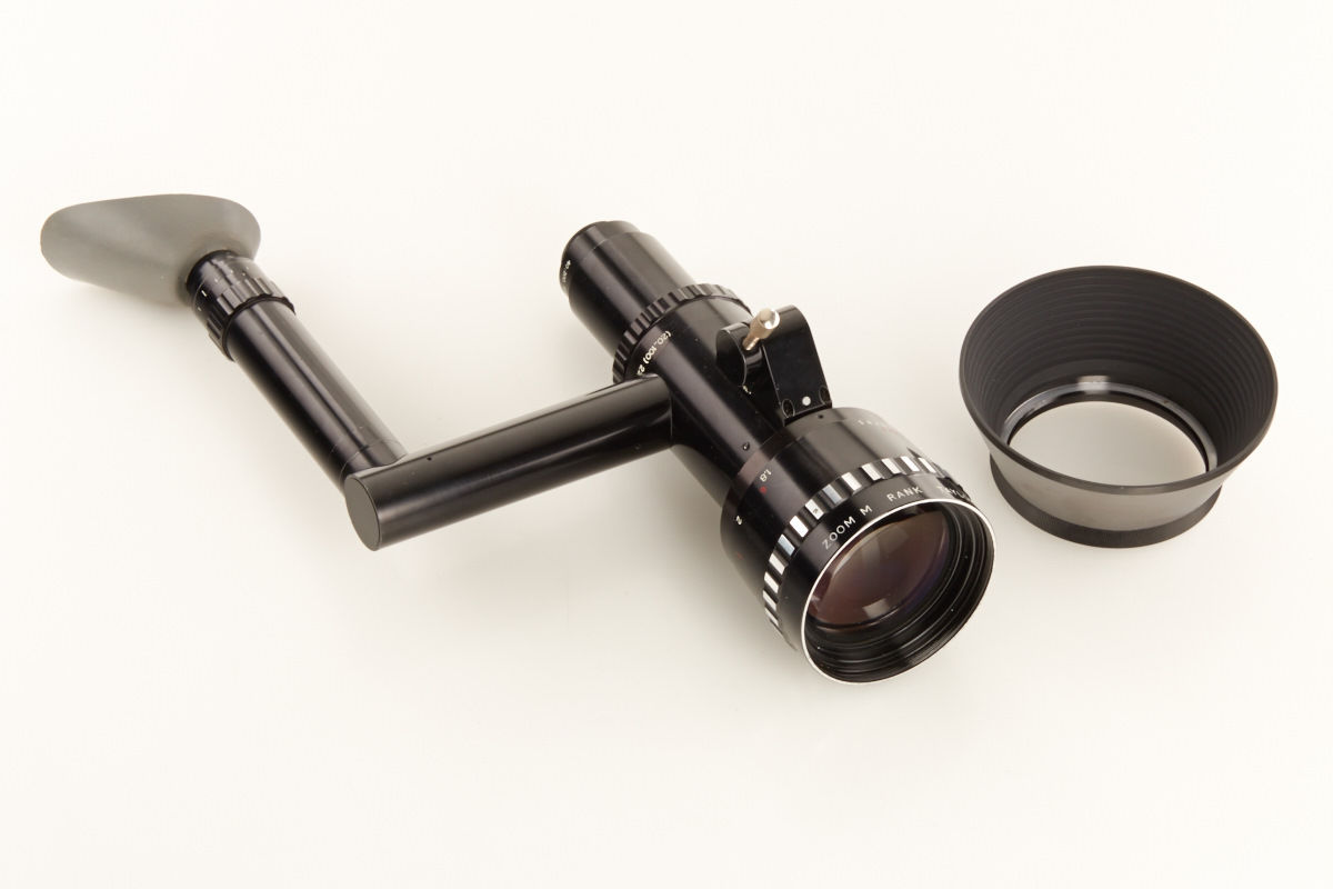

Motivsucher mit C-Fassung gibt es nicht, die hat man um den Hals hängen.
Der Seitensucher zur Paillard-Bolex-H ist knapp brauchbar. Du müsstest den Deckel einer älteren Kamera verwenden.
Ich rate zum Pan-Cinor 85. Das ist auch nicht so ein schweres Trumm.

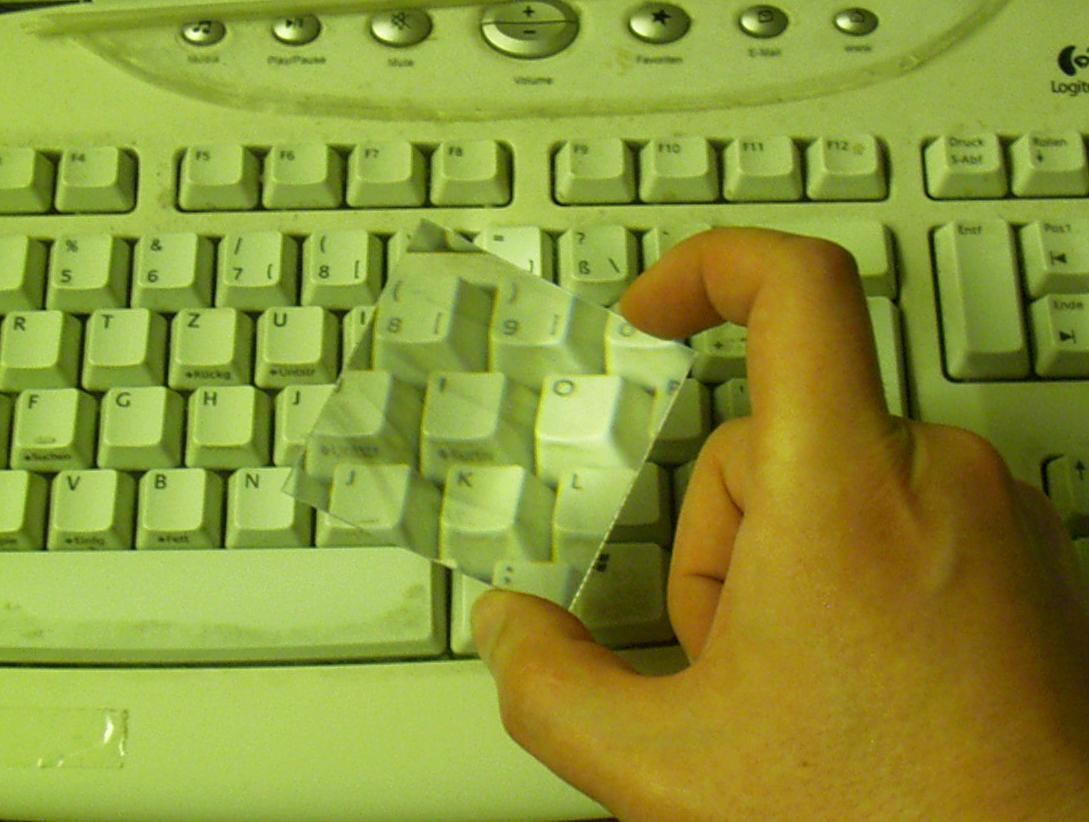

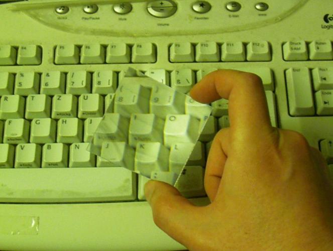

Das ist eine Fresnel-Linse, gab`s früher öfters als Werbegeschenk, weil sie als sehr flache und biegbare Taschenlupe herhalten kann:

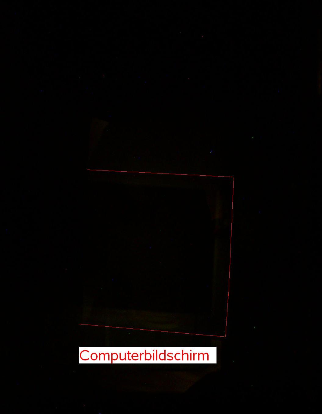

Das ist zwar sehr dunkel, aber ich kriege es nicht besser hin. Ich habe hier die Mattscheibe einer alten Plattenkamera abfotografiert, mit welcher ich auf meinen (abgeschalteten) Computerbildschirm scharfgestellt habe:

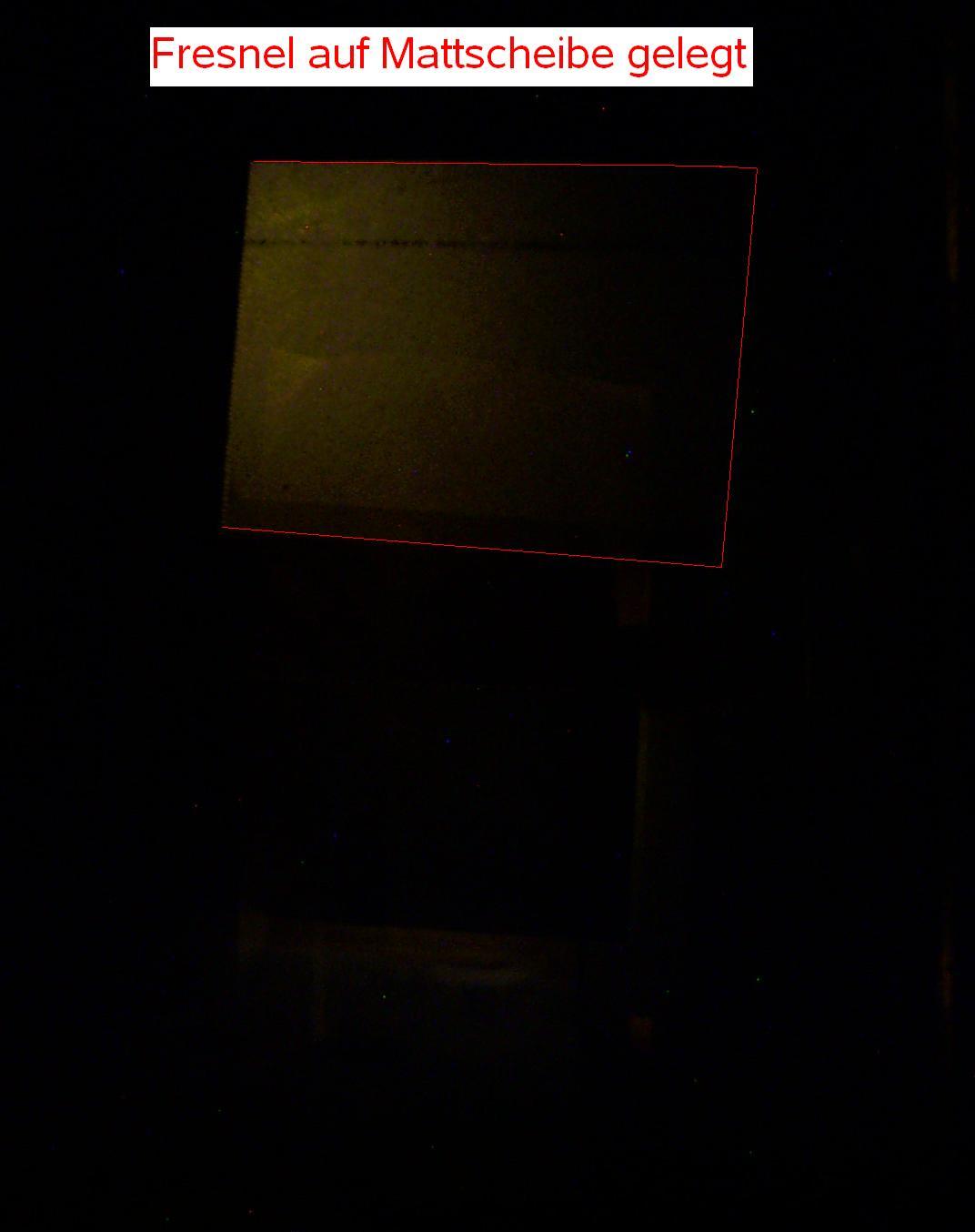

Hier nochmal das gleiche, diesmal aber ist die Fresnel-Linse auf die Mattscheibe gelegt - und man sieht dass der Bereich der Fresnel-Linse heller ist als die restliche Mattscheibe ohne Fresnel (weil der Blickwinkel in dem der Fresnel heller macht relativ klein ist, war es gar nicht so einfach das mit dem Fotoapparat zu erwischen):
Also Demonstration sind die Bilder zwar extrem schlecht, aber besser gings nicht - und ich denke man kann erkennen was eine Fresnel-Linse bewirken kann.
