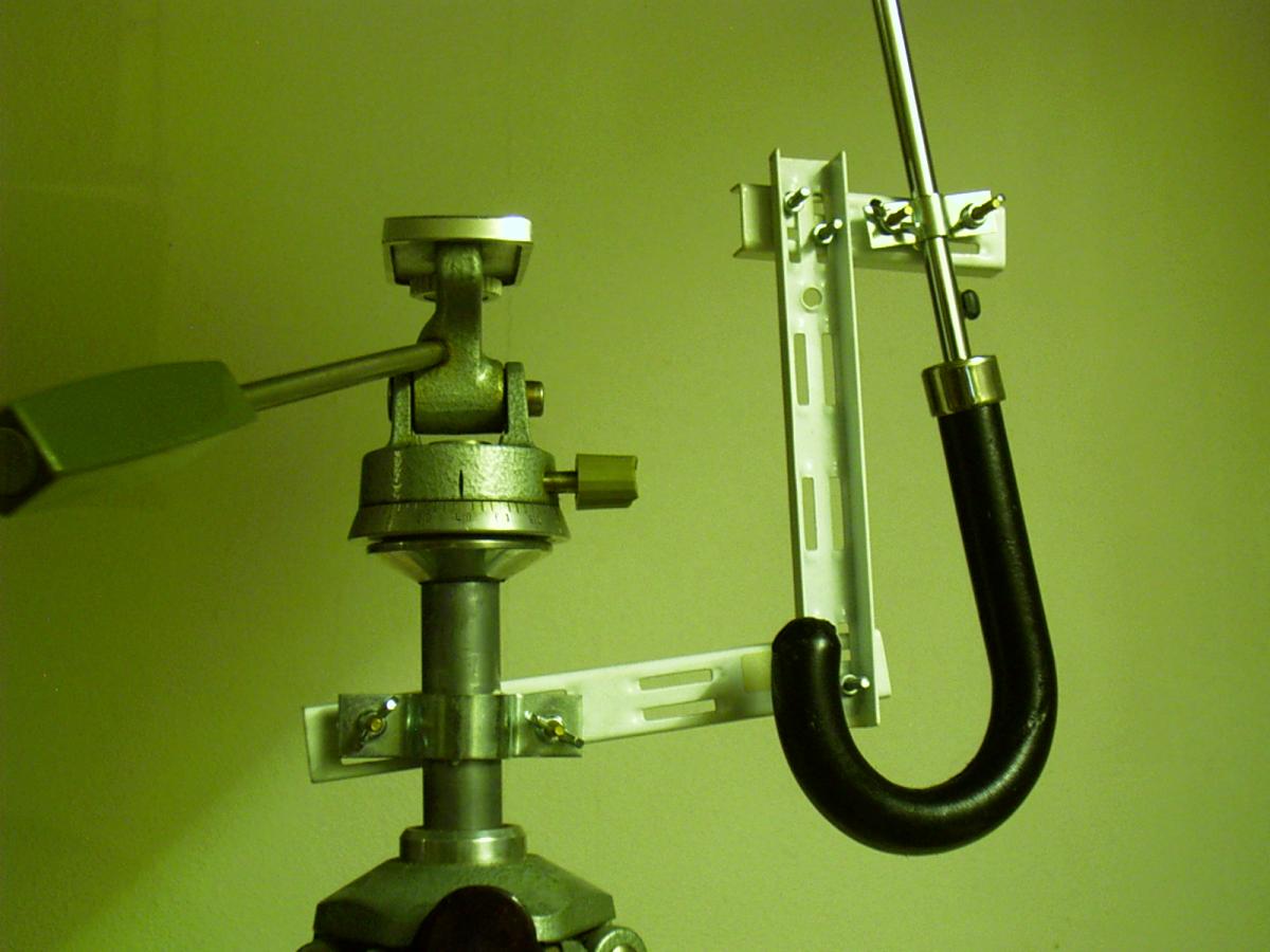

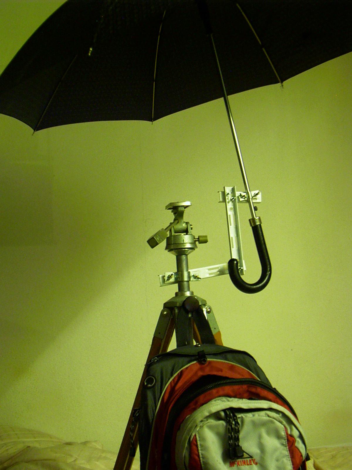

Ok, das hier habe ich für Mittelformatfotografie mit Fachkamera gebastelt. Da das Aufbauen, Einstellen, Belichten und Abbauen mit einer Fachkamera kann schonmal ´ne Stunde dauern sind die ein, zwei Minuten extra nicht schlimm; vor allem dann nicht wenn man dafür bei Regen/Schnee fotografieren kann.
Für´s schnelle Filmen "aus der Hüfte" ist es wohl nix. Macht also nur Sinn wenn man sowieso mit Stativ unterwegs ist.
Das schöne an der Geschichte ist dass man zuerst die Kameratasche ans Stativ hängt, das gibt meißtens einen besseren Stand des Stativs, dann den Regenschirm dranbastelt - und wenn der drann ist holt man die Kamera in aller Ruhe und "Trockenheit" raus und schustert sie auf´s Stativ.
Klar, der Regen darf nicht von der Seite kommen, ein Sturm wäre auch ungünstig wegen dem Regenschirm, aber ich habe so schon bequem bei Schneefall "geknipst". Ok, Holzstativ mit Fachkamera hat auch mehr Gewicht als ne S8 auf Alu-Stativ, aber vielleicht kann ich auch einen Denk- Bastelanstoß für Fotografen liefern.

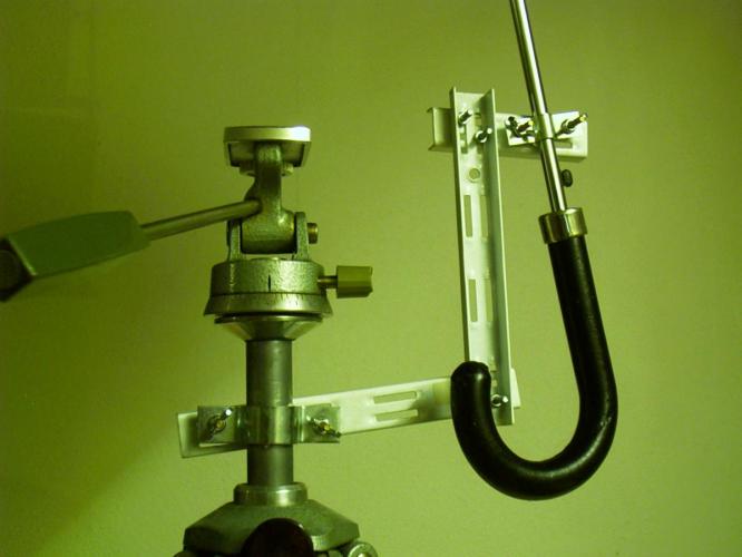

Gemacht ist das aus Baumarkt-Sachen, zusammen höchstens 10€. Das weiße Metallstück ist eine zersägte Regalhalterung, die senkrecht an die Wand geschraubt wird. Da kommen dann normalerweise Regalbodenhalter im rechten Winkel dran.
Der Vorteil dieser "Regalschiene" ist dass schon "Bohrungen" drin sind, längliche Schlitze durch die man gut passende Schrauben durchbringt - und da ihre Kanten jeweils um 90° gebogen sind ist sie sehr stabil. Die "silbernen" Klemmen sind mit Flügelschrauben befestigt, dann kann man sie gut auf- und zuschrauben. In den Biegungen der Klemmen, bzw. an der weißen Regalschiene sind noch Filzstücke angeklebt, damit die Metallhalterung nicht die "Stativstange" oder den Stab vom Regenschirm verkratzen.
Der Regenschirm ist deswegen so weit nach rechts versetzt, damit die Fachkamera noch Platz hat.
Wie gesagt, eher was für die Fotografie, aber wer weiß... vielleicht kann´s ja einer brauchen.

... vor allem ist es wichtig in die Biegung der kleinen Klemme für den Regenschirm diese Filmzstücke (habe ich aus den runden Dingern gemacht, die man normalerweise an Stuhlbeine klebt) dranmacht, sonst kann die Stange des Schirms u.U. durchrutschen, weil es in diesem Fall schwierig ist Metall auf Metall vorm Verrutschen zu hindern.
