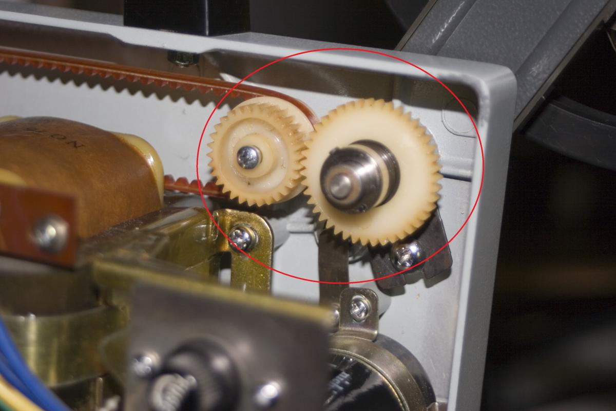

Sind die mechanischen Teile des hinteren Spulenarmes des ELMO ST 1200 der ersten Generation (Bild 1) mit denen der folgenden Generation kompatibel (Bild 2).
Sprich kann ich meinen älteren Projektor mit den "moderneren" und verbesserten Bauteilen (Markierung) der folgenden Serien einfach nachrüsten bzw. diese austauschen?

Direkt identisch sind sie auf jedenfall nicht. Im oberen Bild (erste Elmo-Version) sind die Zahnräder unterschiedlich groß. Bei der neueren sehen sie irgendwie gleichgroß aus (sieht man bei dem kleinen Bild allerdingst nicht so richtig).
Was mir auf jeden Fall noch auffällt ist, daß die Feder bei der neueren Version nicht auf dem hinteren Zahnrad sitzt.
Außerdem scheint die Madenschraube bei der neueren Version durch das Plastik zu gehen, im Gegensatz zur alten Version (hier geht die Madenschraube durch Metall).
Scheint so, als wenn die alte Version doch noch etwas robuster hergestellt wurde.
Könnte rein mathematisch allerdings funktionieren wenn:
- das rechte große Zahnrad etwas kleiner ist
- das linke Zahnrad etwas größer ist
(bezogen auf die alte Version).
dann würde es vom Abstand evt. wieder passen?
Denke nicht, daß Elmo die Schraubbohrungen in den nachfolgenden Modellen vom Abstand her geändert hat.
Meine Schlußfolgerung (ohne Gewähr):
ja es müßte (könnte) beim Auswechseln beider Zahnräder funktionieren.

Frage mich ehrlich gesagt immer noch ob die Feder auf dem linken Zahnrad beim Friktionsriemen überhaupt eine Wirkung hat, oder das ganze evt. falsch herum montiert wurde?
D.h. linkes Zahnrad bzw. Feder auf dem rechten Zahnrad und umgekehrt?
