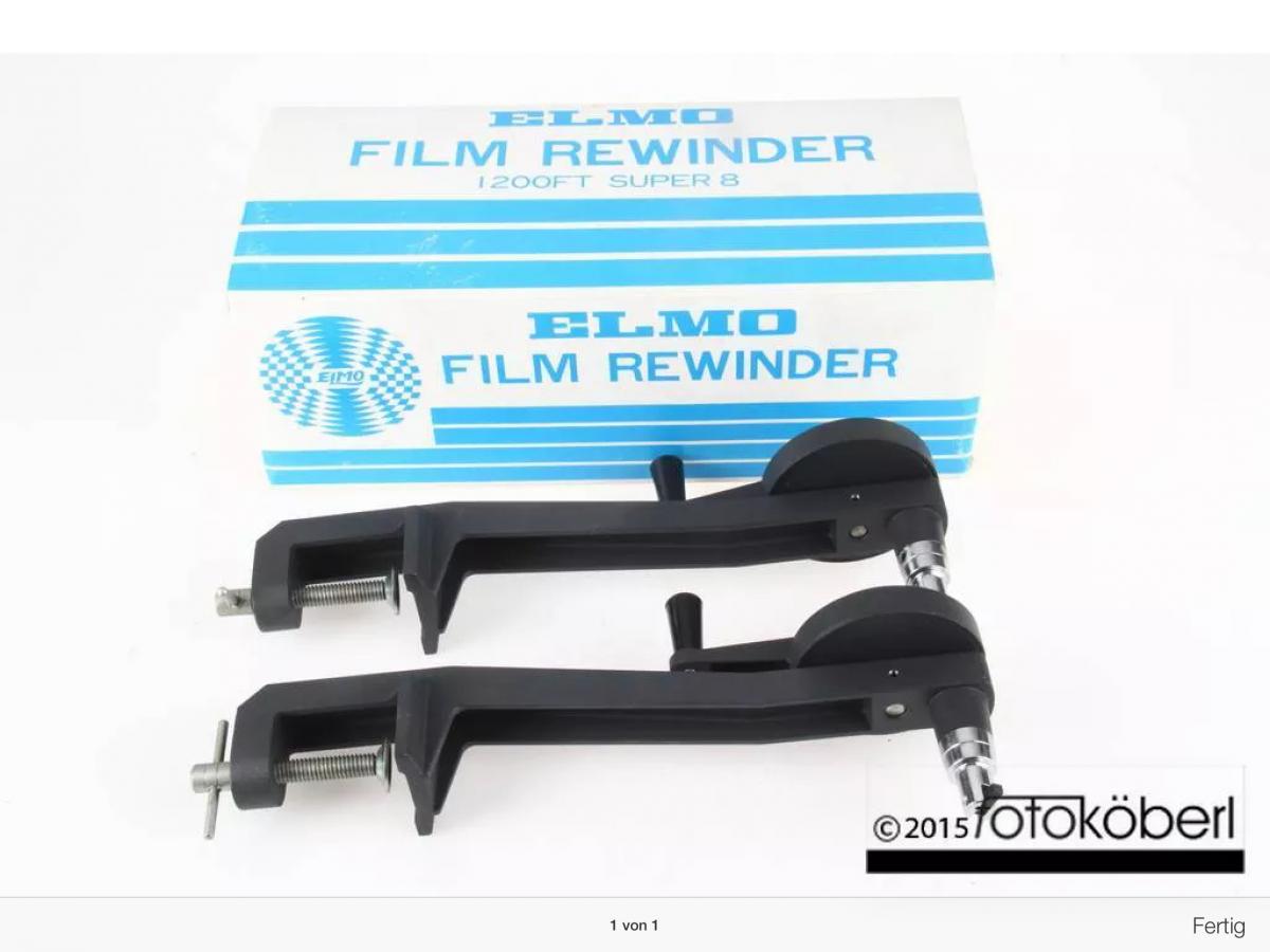

Ich habe mir den hübschen Umroller von Elmo gekauft. Sieht alles wie neu aus aber leider gehen die Kurbeln sehr schwer. Besitzt noch jemand dieses "Gerät"? Womöglich Ist es verharzt... Vielleicht kann mir jemand einen Tip geben wie man am besten verfährt :-)
Wenn man ihn zerlegen kann, dann das – reinigen und neu anschmieren. Wenn nicht, dann fluten (Waschbenzin) und neu Ölen. Nur Ölen geht auch, hilft aber nicht lange.
Was auch immer einen Versuch wert ist: bei 50° für eine Dreiviertelstunde in den Ofen, dann neu Ölen.
Friedemann... Du bist klasse!!! Vielen Dank für deine Tips. Ich werde in dieser Reihenfolge verfahren: meinem großen Sohn schwatze ich jetzt noch ne TK Pizza auf (der kann das ab) und mit der Restwärme versuche ich es mit den Elmos ������
