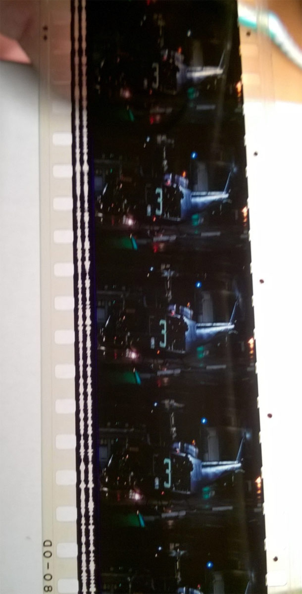

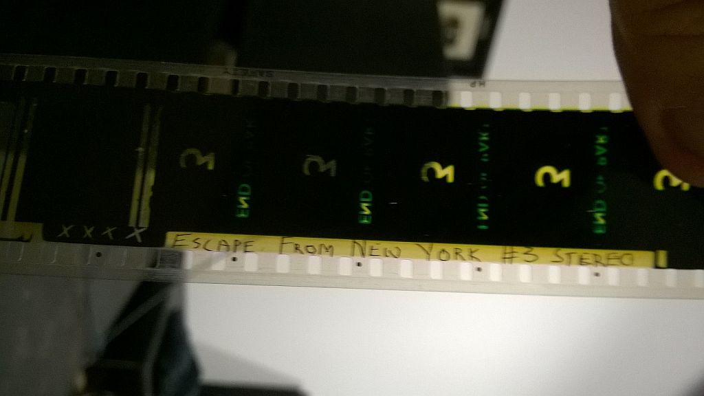

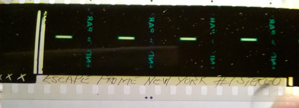

Wolfgang, stmmt nicht ganz. Die waren tatsächlich in Stereo. Klapperschlange war meine erste Stereo Kopie, und daher erinnere ich mich noch gut dran, weil wir die exzessiv zum Testen unseres Heimkinosystems benutzt haben. 1982 war Stereo NR 1 mit Surround Real, im Kino war es leider nur in sehr wenigen zu finden. Die Freude war gross, diese, wenn auch leicht geschädigte Kopie zu beommen. Testmaterial war ja für uns Schüler/ Studenten rar.
Blick auf das Endband zeigt es, die Kopie aus England. Denn die dt. Werke konnten 1981 noch kein Stereo Lichttonnegativ erstellen.

Als ich mir seinerzeit DIE KLAPPERSCHLANGE in einem mit Dolby Stereo Prozessor ausgestattaten Kino angehört habe, war der Ton komplett übersteuert und monophon. Ich habe das Problem damals direkt bei Dolby eingekippt, worauf die recherchiert haben. Eben mit dem Ergebnis, dass da wohl tatsächlich Mono-Kopien als Dolby Stereo gekennzeichnet waren. Ob dies alle Mono-Kopien betraf weiß ich leider nicht.

Nun, als verzerrt würde ich das auf der Spur nicht bezeichnen, sogar sehr gut im Aussteuerungsbereich der Kamera geblieben. Später waren so gute Aussteuerungen in lauten Szenen selten. Offensichtlich taste man sich an das Machbare heran. Gut, dafür gab es ja mal den Printmastering Consultant, der dem Toningenieur zur Seite stand.
Gerade Escape hat eine hervorragende Mischung! Dynamisch, lebendig, und sehr gut zum Bild passend. Schade, dass man das im Kino nie sehen und hören konnte. Bei dieser Kopie stört jetzt massiv das Prasseln der Kratzer. So ist das halt, wenn Filme unendlich im Überblendebetrieb laufen, und niemand umrollen kann...
