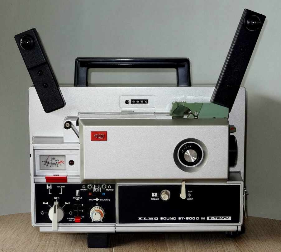

Ich hatte mir einen Elmo in der Bucht gekauft, und habe ihn sofort getestet.
Das Bild ist sehr hell, schön scharf, er flimmert ein klein wenig stärker als der Bauer, allerdings bekomme ich den Ton nicht zum laufen!
Kann es sein, daß der Verstärker kaputt ist? Ich habe an dem Hebel von "Silent" auf "M" gestellt, und sowohl mit externem, als auch mit internem Lautsprecher ist nichtmal ein Rauschen oder knacken zu hören...
Oder muß man irgendwo noch etwas einstellen? Bin gerade ratlos. Meinen ersten Filmprojektor habe ich mit 10 Jahren bedient,. und das ist schon sehr lange her....

Hi, auch die Tonspur eingestellt "Spur 1 od. Spur 2"??, weil dieser ELMO 2 Spuren "getrennt" abspielen kann, normaler weiße müsste beim aufdrehen (kurzer/kl. Wiederstand beim Aufdrehen) "Lautstärkedrehknopf" ein Knacksen( danach ein Rauschen zu hören sein), ist zumindest bei meinen ELMOs so! Gruß CSFan (Michael)
Hallo und Danke für die Antwort! Ja, beide Spuren, und auch in Kombination ausprobiert. Leider kam garnichts! Nichtmal ein Knacksen oder Rauschen. Hab ich etwa schon wieder für viel Geld eine Baustelle gekauft? :-(

Hi Jan, denke das es sich hier um einen Defekt handelt (Verstärker od. so.)?! Ebaykauf? Evtl. mal mit den Verkäufer reden! (in den letzten Jahren hatte ich auch nur noch Baustellen als Geräte bekommen, leider) aus meiner Sammlung hatte ich vor ca. 5 Jahren einen ELMO ST 1200 abgegeben (würde ich Heute nicht mehr machen), der war in einen sehr guten Zustand (neuer Riemensatz + Schmierung). Die Dinger werden immer seltener (vorallem in funktionstüchtigen Zustand!)
Evtl. mal einen Elektriker drüber schauen lassen! Gruß Michael
Hallo Jan,
Soweit ich mich an meinen damaligen ST erinnere kann man den Lautstaerkeregler weiter als auf "Null" drehen. Dann ist der Ton komplett abgeschaltet. Also in Richtung Lautstaerke " Null" drehen und dann ueber die " Sperre" hinweg. Bzw. Umgekehrt, wenn ein Ton rauskommen soll. Andernfalls mal bitte hinten an der Controlleinheit schauen, ob das nicht was verstellt wurde.

Klingt ganz so, als sei mit dem Verstärker Deines Elmo etwas nicht in Ordnung. Das kann so etwas einfaches wie eine Sicherung sein, aber auch etwas elektronischeres wie durchgeschlagene Elkos oder eine kalte Lötstelle. Hast DU mal mit Mario Gärtner gesprochen? Der gibt am Telefon oft sehr wertvolle Tipps und ist der "Elmogott".

ich würde erst einmal die Rückwand abschrauben und alle erkennbaren Sicherungen durchtesten= der Reihe nachh erausnahmen (ich nehme immer eine Flachbatterie wegen der schön langen Pole und klemme dann eine Taschenlampenbirne dazwischen.

ich erinnere mich, dass sich bei meinem ST180, den ich leider nicht mehr habe, die Andruckstifte über den Tonköpfen manchmal nicht richtig anlagen. Überprüfe das mal bitte bzw. mach ein Foto vom Tonteil während der Projektion.
Hallo Jan-Marcus,
es ist eindeutig ein Elektronikdefekt, so wie Du es geschildert hast. Natürlich kannst Du den Herrn Gärtner einfach so anrufen. Seine Telefonnummer steht auf seiner Internetseite.
Die Tonelektronik in Filmprojektoren ist ein undankbares Thema. Ich habe schon mehrfach Tonteile überholt. Am besten hat das bei einem BAUER P6studio (16mm) funktioniert, wo alle 124 Elkos getauscht wurden. Bei meinem ELMO 16 CL hat das nicht ganz soviel gebracht, da war einfach kein Platz drin. Der letzte ELMO GS1200, der mir vorgestellt wurde, hatte auch einen Elektronikdefekt. Der ist aber so kompliziert, das kann jemand machen, der das schon mal gemacht hat. Schaltpläne bekommt man am ehesten noch für die BAUER Teile. Für die ELMO Xenon Projektoren wollen die Besitzer der Schaltpläne meistens richtig Geld haben.
