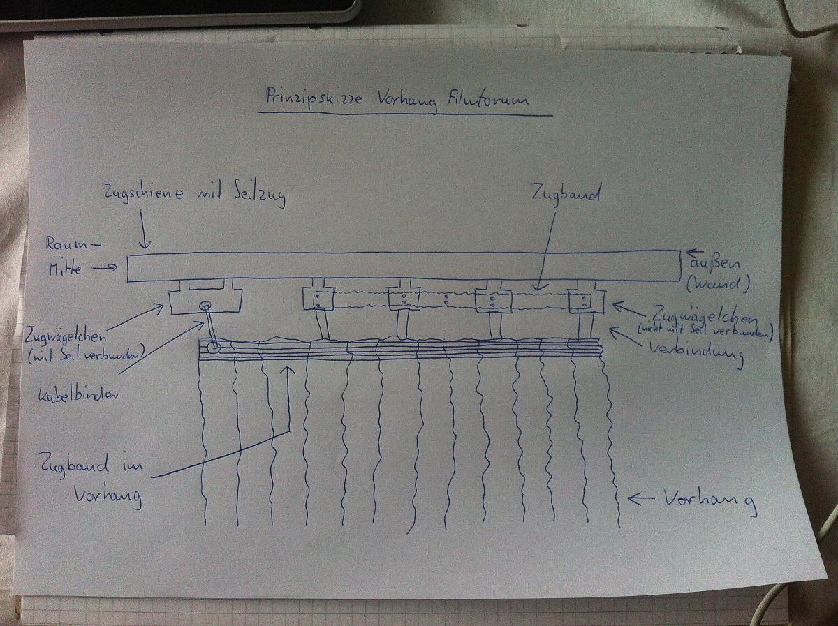

Ich hoffe, ich kann noch eine Prinzipzeichnung unseres Hauptvorhangs beibringen.
Prinzipiell sieht der Vorhangaufbau zur Zeit folgendermaßen aus:
- Die Zugwägelchen vom zweiten bis zum letzten sind durch dicke flache Führungsbänder verbunden, damit wird die Zuglast nicht über den Vorhangstoff, sondern über die Wägelchen verteilt
- Das erste Zugwägelchen ist mit dem zweiten Zugwägelchen nur über den Vorhangstoff verbunden, soll heißen, zwischen ersten und zweiten Wägelchen wird die Zugkraft der Mechanik und der kompletten Vorhangszuglast nur über den Vorhangstoff übertragen (hier zwischen ist er auch eingerissen)
- Der Vorhangschal ist am ersten Zugwägelchen mit Kabelbindern befestigt, damit diese im Verhedderungsfall abreißen sollen und nicht die ganze Zugmechanik aus der Decke gerissen wird. Leider war dieses Mal der Kabelbinder stabiler, als der Vorhangstoff. Das soll im Umkehrschluß heißen, daß der "Sicherheitskabelbinder" in der letzten Zeit öfters gerissen ist.

Hallo Martin,
wenn der Vorhang schon älter ist, würde ich einen neuen kaufen. Z.B. bei Gerriets http://www.gerriets.com/de/
Ein alter Vorhang kann auch spröde sein und somit eine Sollbruchstelle. Wenn der alte Vorhang genäht und gereinigt wird, muss er anschließend noch schwer entflammbar ausgerüstet werden. Dazu käme sinnvollerweise eine Verstärkung der Oberkante mit Gurtband sowie neue Ösen. Ich weiß nicht, ob das wirklich billiger ist. Vielleicht holst du mal ein Angebot ein.
Wichtig wäre auch die Überprüfung der Schienenanlage. Normalerweise sollten sämtliche Laufwagen leichtgängig sein, so dass der Vorhang problemlos von dem ersten Zugwagen nachgezogen werden kann. Ein ungefähr 10 cm breites Gurtband an der Vorhang-Oberkante nimmt die Zuglast auf, wenn die Laufwagen nicht hartnäckig blockieren.
Ich habe selbst einige Jahre Vorhänge installiert für eine Firma (nicht Kinoton), die es seit einigen Jahen nicht mehr gibt. Wir haben immer Gerriets-Vorhänge genommen, die entsprechend ausgestattet waren. Auch die Schienenanlagen kamen von Gerriets. Wenn du dich an eine der in anderen Beiträgen genannten Firmen wendest, dürftest du auch gut beraten werden. Manchmal habe ich erlebt, dass Vorhänge von Innendekorateuren oder Raumausstattern installiert wurden, die mit Theatervorhängen keine Erfahrung hatten. Das ging dann schief, weil sie die Größenordnung unterschätzt haben.

Hallo Martin, scheinst da eine Schneider Spezialbau, also Jovo zu haben http://www.schneider-spezialbau.de/Jovo.htm.
Wird von vielen verbaut. Problem an den neueren Anlagen mit Schneckenantrieb ist immer der Überlastschutz, das mit den Motorschutzschaltern funktioniert nie gescheit. Schön sind da die alten mit Riemenatrieb, der rutscht einfach durch. Etwas aufwendiger die Positionsschaltung, man kann sie allerdings auf Drehgeber umbauen.
Im Übrigen mache ich auch solche Reparaturen. Vorhänge näht Gerriets oder auch Westholt.
Apropos Schmierung. Bis auf die gaanz alten Bügelzuganlagen mit gehärteten U-Bügeln, die auf Hartholz laufen, das gefettet ist, laufen alle anderen Zuganlagen trocken. Schmierung bewirkt nur die Anlagerung von Dreck, der sorgt dann für schwergängigen Lauf und Riß der Seile oder Verbiegen der Umlenkrollen.
So, jetzt sind wir etwas schlauer. Das ist also ein Rollenloses Stahlschienensystem mit Flachstahlschiene. Die rollenlosen Zugwägelchen umgreifen die Stahlschiene und kleben vor Dreck so fest, daß man sie mit der Hand, wenn der Vorhang unten dranhängt, nur sehr schwer bewegen kann.
