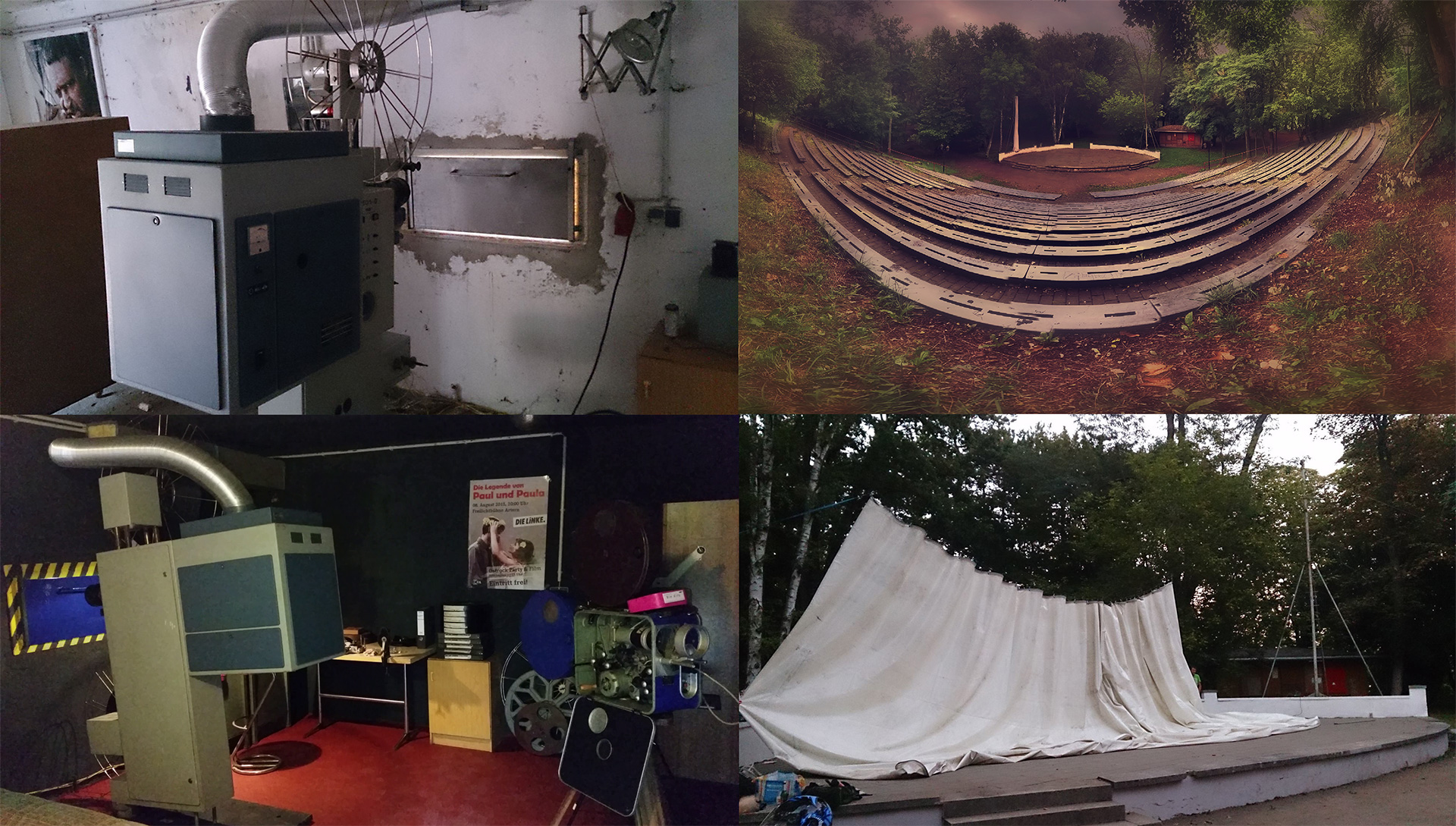

Ich hatte das ja schon einmal in einem vorhergehendem Thema angerissen. Wir haben im Nachbarort Artern eine Freilichtbühne, dort lief bis 2013 kommerzielles Kino. Mit dem Ende der Kopien war dann wohl auch hier Schluss. Was ich auch nicht wusste, die MEO 5 XS blieb dort stehen, mit zwei Gleichrichtern und einer 4000m Spule. Ein Freund hatte die spontane Idee die Maschine zu kaufen und dort wieder Kino zu machen. Ich kam eher zufällig dazu. Bin selber Besitzer eines kleinen umgerüsteten TK35, neben N/S 8 und einer Bauer P8 und nutze das nur im kleinen privat. Da ich aber quasi in einem DDR BWR aufgewachsen bin, sind mir auch die MEO's ein wenig vertraut. Also habe ich mich wieder eingelesen, die Maschine wieder fit gemacht, den BWR in einen Zustand gebracht, wo man ihn auch wieder so nennen darf und das was ich selber hatte, wie Klebepresse usw. beigesteuert. Tontechnisch war alles weg, blankes Kabel schaute noch raus, lief aber bei unseren zwei Vorstellungen provisorisch über den Phonoeingang an einem Mischpult. Funktioniert, aber ich mag solche Übergangsbasteleien nicht. Die alte Leinwand war kaputt, eine Festzeltplane erwies sich aber als akzeptabler Ersatz. Bei 20 Metern Breite ist eine richtig in weiter Ferne. Hilfe aus Berlin hatten wir auch, zwei Spulen und einige Ersatzteile für die MEO. Weiß jetzt nicht ob ich ihn hier namentlich erwähnen darf, jedenfalls auch hier noch einmal Danke! Bisher haben wir zweimal DEFA Material gezeigt, für unsere Verhältnisse auch super besucht, aber eben kostenlos. Wir verdienen daran nichts, uns liegt es aber am Herzen, das Freilichtkino irgendwie zu erhalten.
Nächstes Jahr soll es dann richtig los gehen. Wir haben den Willen, sind kreativ, aber eben keine Mittel zum großartig investieren. Kostenlos wird das dann nicht mehr gehen, darf aber auch nur so viel Eintritt sein, dass die Kosten für die Kopie, Bestriebskosten, Pacht und Ausgaben für die Instandhaltung halbwegs gedeckt sind. Mit den heute üblichen Preisen, können oder wollen sich das viele hier wieder nicht leisten. Wir spielen ja nun auch keine Blockbuster. Also müssen wir hier die Balance finden, das ganze zu erhalten, ohne das wir selber dabei arm werden. Um auf den aktuellen Stand zu kommen und zwei Vorführungen zu stemmen, wurde schon kräftig investiert. Deshalb versuche ich eben auch mit Mitteln wie oben, die kleinen Probleme halbwegs akzeptabel zu lösen. Der Präci mutet steinzeitlich an, war aber auch einmal verlässliche Technik.
Wenn es nach mir ginge, hätte ich hier natürlich ein Rack mit CP's, den Dolby Block im Filmkanal, eine Telleranlage und von mir aus noch eine Möglichkeit mal aktuelles digitales spielen zu können, stehen. Wird aber so schnell nicht realistisch zu realisieren sein. Hier ist das vorerst noch komplett Oldschool, nur Kohle nachschieben und überblenden muss ich nicht mehr. In der Nähe ist auch sonst keiner mehr der noch 35mm macht, sind wir zu spät. Selbst das kleine Programmkino hat seine 35mm Technik schneller entsorgt, als man Digital buchstabieren konnte. Also muss ich aus dem was ich irgendwo günstig bekomme, oder andere irgendwo raus werfen, das bestmögliche zaubern. Sollte also irgendwer zufällig mal entrümpeln, wir suchen noch so einiges.

Ok, Danke! Hier mal ein Bild von dem was wir vorfanden und mitlerweile daraus geworden ist. Ich möchte nicht wissen, wie die Kopien beim Vorgänger aussahen. Der Raum war feucht und permanent staubig.
LG Mirko
Oh, das ist aber hübsch geworden! Wo seit ihr denn genau (gern auch per PM) vielleicht lässt es sich einrichten, dass ich euch das Rack selbst vorbeifahren kann.
