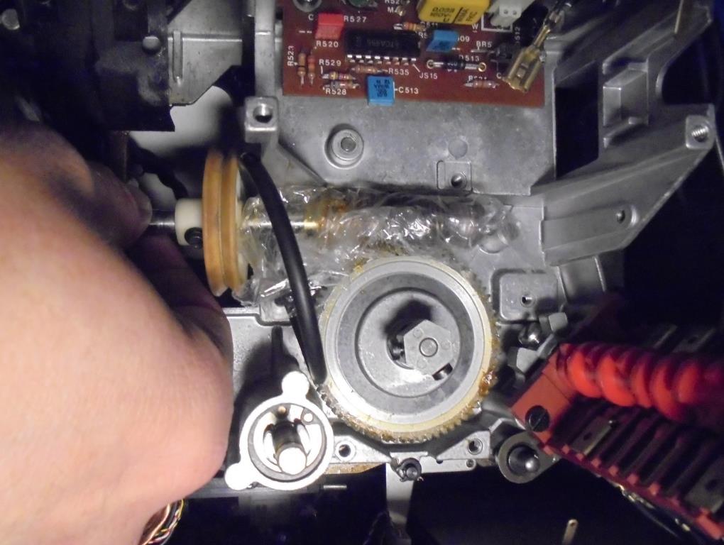

Die Welle lässt sich nur ein wenig aus der Achse kippen und man muss den Riemen gaaanz knapp an den
Schneckenrädern auf der Welle vorbeiführen. Damit kein Fett von den Schneckenrädern an den Riemen kommt, habe ich die Schneckenräder vor dem Riemen-Einfädeln mit Frischhaltefolie umwickelt.

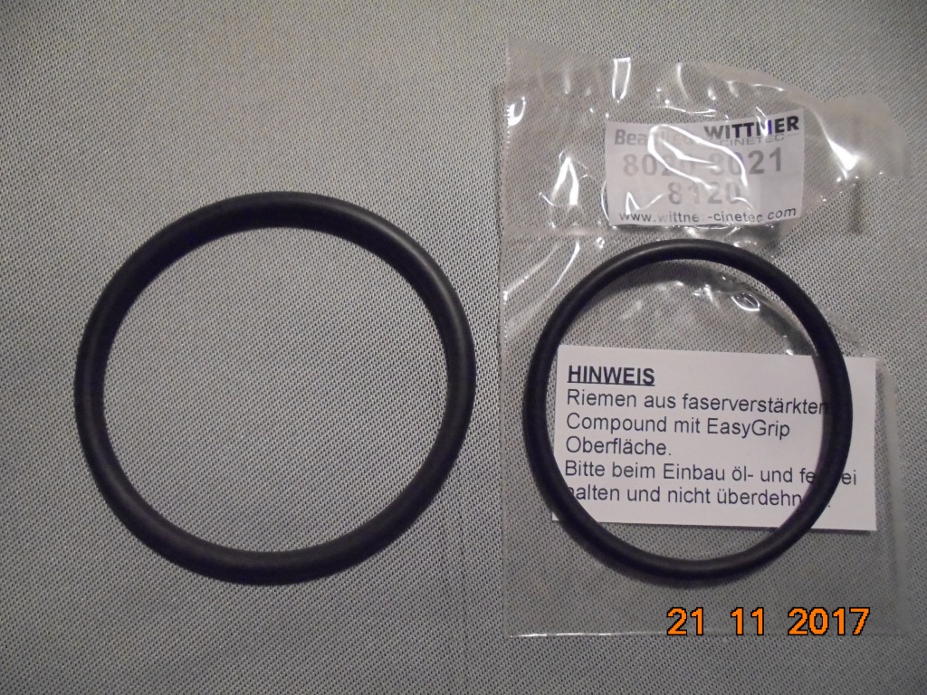

So, ich mach diesen Thread nochmal auf - ich habe es nun endlich geschafft und den zu lockeren "NoName"-Riemen gegen einen Riemen von Wittner getauscht.
Der Wittner-Riemen sitzt perfekt stramm.
Links der wirklich viel zu große (und auch irgendwie dickere) NoName-Riemen.
Der wurde definitiv für Bauer Studioklasse angeboten !

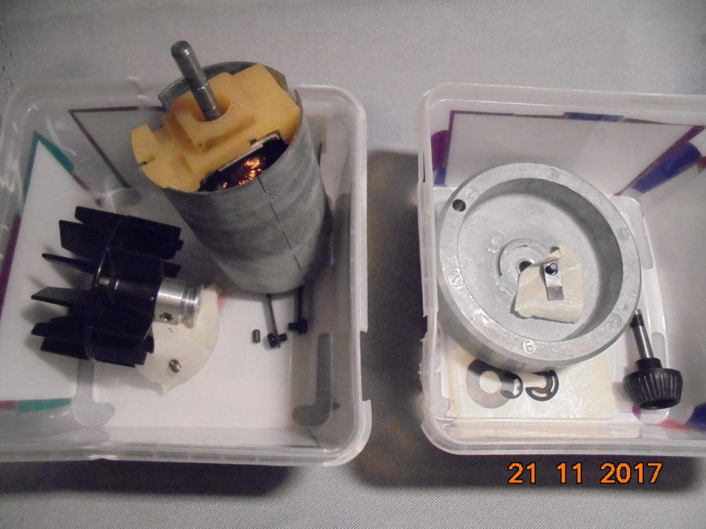

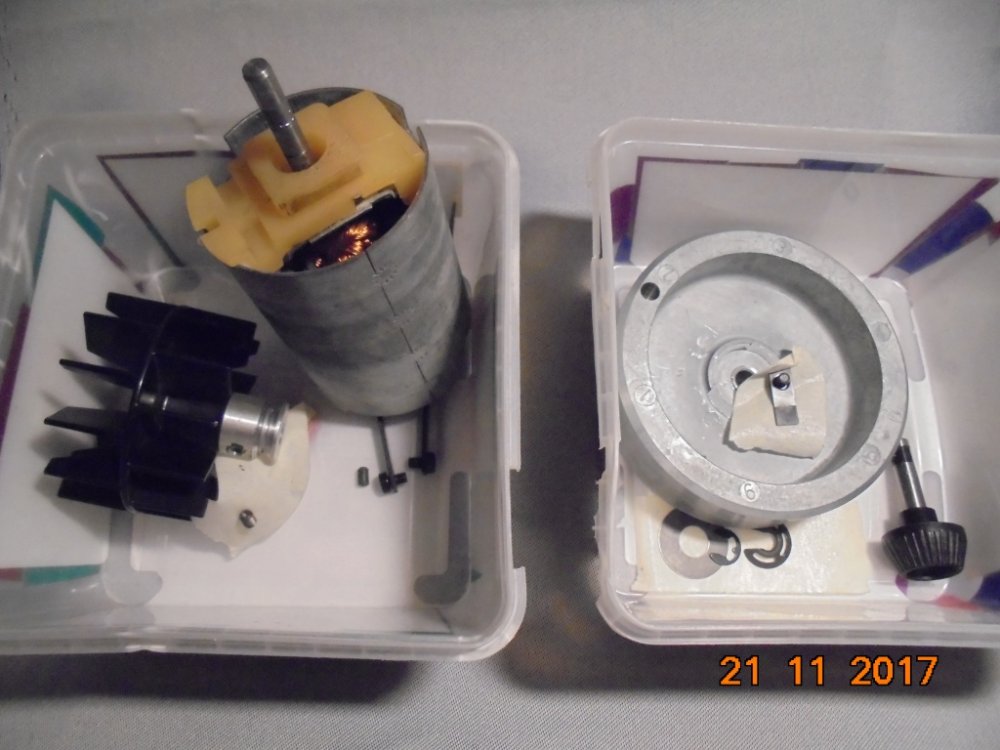

Hier die Teile, dazu ausgebaut werden mussten:
Motor, Lüfterrad, Schwungscheibe und Handdrehknopf an der Front, diverse Schräubchen und Halterungen
Desweiteren natürlich auch die Lampe (das kleinste Problem)
Wie schon weiter oben geschrieben lässt sich die Antriebswelle nach der Demontage der diversen Teile und dem Lösen von Verschraubungen leicht wegkippen.
Den Riemen muss man da dann drüberfädeln.
Zum Schutz vor dem Fett habe ich Frischhaltfolie übers Schneckenrad gewickelt.
