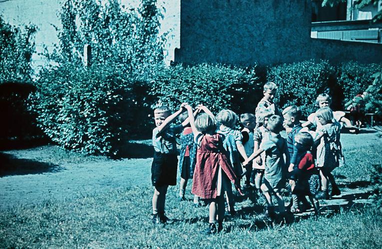

Stimmt, die Normalisierung der Histogrammkanten der Farbkanäle behebt nur bedingt zu geringe Sättigung. Aber derlei Korrekturen sind ja immer nur Annäherungen. "Nach Augenmaß" bekommt man natürlich noch viel bessere Ergebnisse, aber die and dann vermutlich weiter weg von dem, was es mal war.
Zu den Dias muss ich sagen, die habe ich gestern für 1 Euro in der Bucht ersteigert, es sind die Originalfotos aus der Auktion. Das Himmelsblau und Pflanzengrün erinnernt mich trotzdem stark an den alten 2WK Dokus im TV. Hat man im Krieg überhaupt anderes Farbmaterial als Agfa in DE bekommen?

Falls das irgendein Scan aus dem Internet ist wäre ich vorsichtig. Als ich das Albumcover von Atom Heart Mother im Internet suchte, weil ich zu faul war um meine LP abzufotografieren, hatte jedes Bild andere Farbtöne.
Das Albumcover hatte mich auch deswegen so sehr an das KB-Dia erinnert, weil die Wiese auf dem Cover eher grün-grau ist - die Bilder im Internet hatten teilweise aber eine richtig satt-grüne Wiese. Jedes hatte andere Farbtöne.
Aber was nutzt die jetzt, wenn Du nicht weißt, welche Farben das jeweils sein sollen?

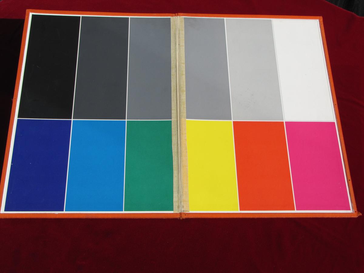

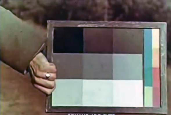

Irgendwo müßte sich eine Angabe finden lassen, über den exakten Farbton der Agfa-Tafel. Wahrscheinlich in einem Fachbuch wie das hier erwähnte "Agfacolor - Material und Verarbeitung".
Nun, erstmal sind dort links die Graustufen in 20% Schritten, nicht viel aber schon mal ein Hinweis der Belichtungskurve. Die Farbentafel ist auch "genormt" ich habe irgendwo in einem Buch Angaben gesehen wie die Farben der Tafel aufgebaut sind.
aber was man hier sehr schön sehen kann, ist die Farbe Grün & Blau. Während ein helles Grün noch relativ richtig wiedergegeben wird, steigt zum dunkleren gesättigten Grün das Blau in dieser Farbe..... die Farbe Blau ist immer stark gesättigt.... also sattes Grün und Blau lassen sich sehr schlecht auseinander halten, kann natürlich auch vom lagern des Filmes kommen.

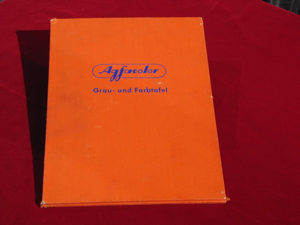

Heute morgen konnte ich von ca. 1930 den Agfacolor Bildband "Farbiges Leben" erwerben, unter anderem liegen dieser Mappe 32 Agfa Bildtafeln bei.
Inzwischen sind auch die alten 40er Jahre Agfa Dias eingetroffen, die Farben sehen dort "frischer" als auf den Fotos hier im Forum aus. Sie werden demnächst prof. gescannt. Ich denke mit diesen Materialien kann ich mir ein "farbiges Bild" über die Vorkriegs-AGFA Farbfilme verschaffen.
Das Agfocolorbuch ist gerade angekommen. Ist wohl für die Agfa Dunkelkammer geschrieben, der beiliegende "Farbchart" ist auch etwas anders als vermutet :blush:
