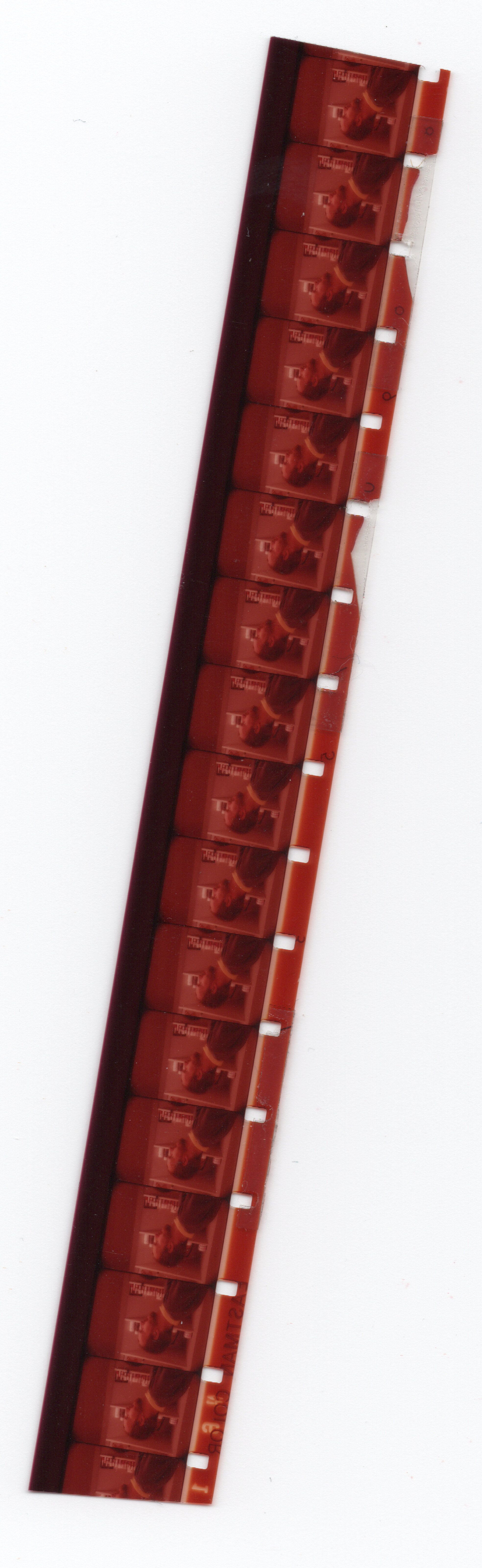

Moin,
mir ist gerade was dummes passiert, beim Projizieren mit dem Sessel an die Abwickelspule gekommen, hat die Perfo an einigen Stellen zerfetzt, teilweise bis ins Bild rein.
Kann mir jemand den Film wieder so hinbiegen, dass er gefahrlos wieder durch den Projektor läuft? Mein Reparaturversuch per Trockenpresse vergrößerte im Neudurchlauf die Schäden. Deswegen lass ich da lieber nen Experten ran.
Die Bilder rausschneiden will ich nicht, da Tonfilm. (der zudem auch noch zu einer (unvollständigen) Reihe gehört (Das 19. Jahrhundert)).

Da gabs mal Perfoband zur Reparatur dazu. Hatten die Kreisbildstellen mit Sicherheit, nur ist das alles alt und wohl auch weggeworfen worden. Alos bei den üblichen Anbietern nachschauen, das würde ich tun.
Ich wollt mich gerade hier zu Wort melden, danke Friedeman :) Ja, ich habe alles zur Reparatur notwendige bei mir, Du kannst mir gerne den Film schicken, und dann schau ich, in wie weit, ich dir die Perfo wieder flicken kann. Unter Umständen muss ich Dir dann sogar eine neue Perfo "einschweißen" aber das krieg ich schon hin :)
Und außer Porto für die Rücksendung will ich übrigens nichts.
Oh, ich habs schon öfter mal nutzen müssen, manche Filme bekommt man nur noch im schlechten Zustand, da muss man improvisieren, zur Not aus mehreren Kopien eine machen.
Ja, bei Polyester, bei Acetat wird geklebt, aber das ist ein Aufwand, der mehrere Stunden dauert und eigentlich nur was für eine Restaurierung ist. Hab ich vor Ewigkeiten auch täglich gemacht, aber da wirste auf Dauer gaga...

Bei kleineren Beschädigungen haben wir das im Kopierwerk einst so gemacht:
Filmklebeband längs auf die beschädigte Randstelle, zur Rückseite hin umschlagen,
so dass es doppelt bzw. beidseitig liegt.
Evtl. so beschneiden, dass es nicht ins Bild ragt.
Fest andrücken, dann die Stelle mit der Wumme (Trockenklebepresse) perforieren.
