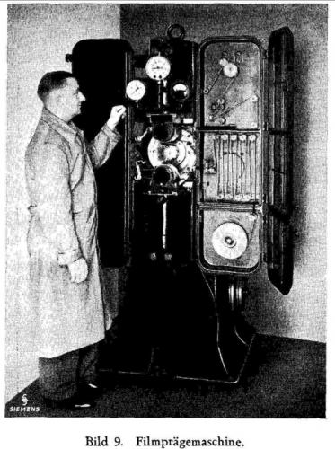

Wenn wirklich von der Trägerseite aus belichtet wurde, dann muss ja auch der Träger geprägt gewesen sein, nicht die Schicht, richtig? Macht ja auch Sinn, denn der Träger ist in der Regel härter als die Schicht. Dann lief der Kodacolor also mit "Schicht hinten" durch die Kamera?
Und bei der Projektion liegt die Andruckplatte auf der Trägerseite, "wie es sein soll". Juhuu, nie wieder Schärfe korrigieren. Also ich nehm mal so ein paar von den Linsenrasterfilmen. :)
Richtig Friedemann, der Film lief "Schicht Innen" durch die Kamera, der Träger war hier glasklar und dementsprechend geprägt, so war das auch beim Siemens-Linsenrasterfilm, ich muss jetzt mal das Buch "Color" zu Rate ziehen, bin gerade sowieso mit Grippe ans Bett gefesselt, da bleibt Zeit zum Studieren der Schriften ;)
Ich denke auch, dass der Träger vor dem Begießen geprägt wurde, sonst hätte man das Problem mit der Druckbelichtung auch noch gehabt. Es war ein technisch sehr aufwendiges Verfahren.
