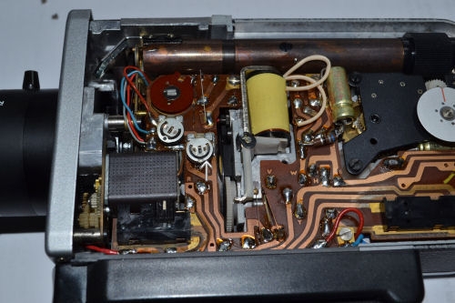

Mal eine Frage am Rande, sind die Abdeckbleche (also die man abschraubt um an die Elektronik zu kommen) nur an ihrer Außenseite schwarz oder auch an ihrer Innenseite? Wir kloppen uns gerade im Thread "Printfundstücke" darum wie viel heißer eine schwarze Kamera in der Sonne so werden kann - und einer hat angemerkt daß schwarze Gegenstände mehr Wärme abstrahlen. Von daher wäre es wichtig zu wissen ob die Verkleidung der schwarzen Nizos auch an ihren Innenseiten schwarz sind oder nicht.
Schonmal Danke!
