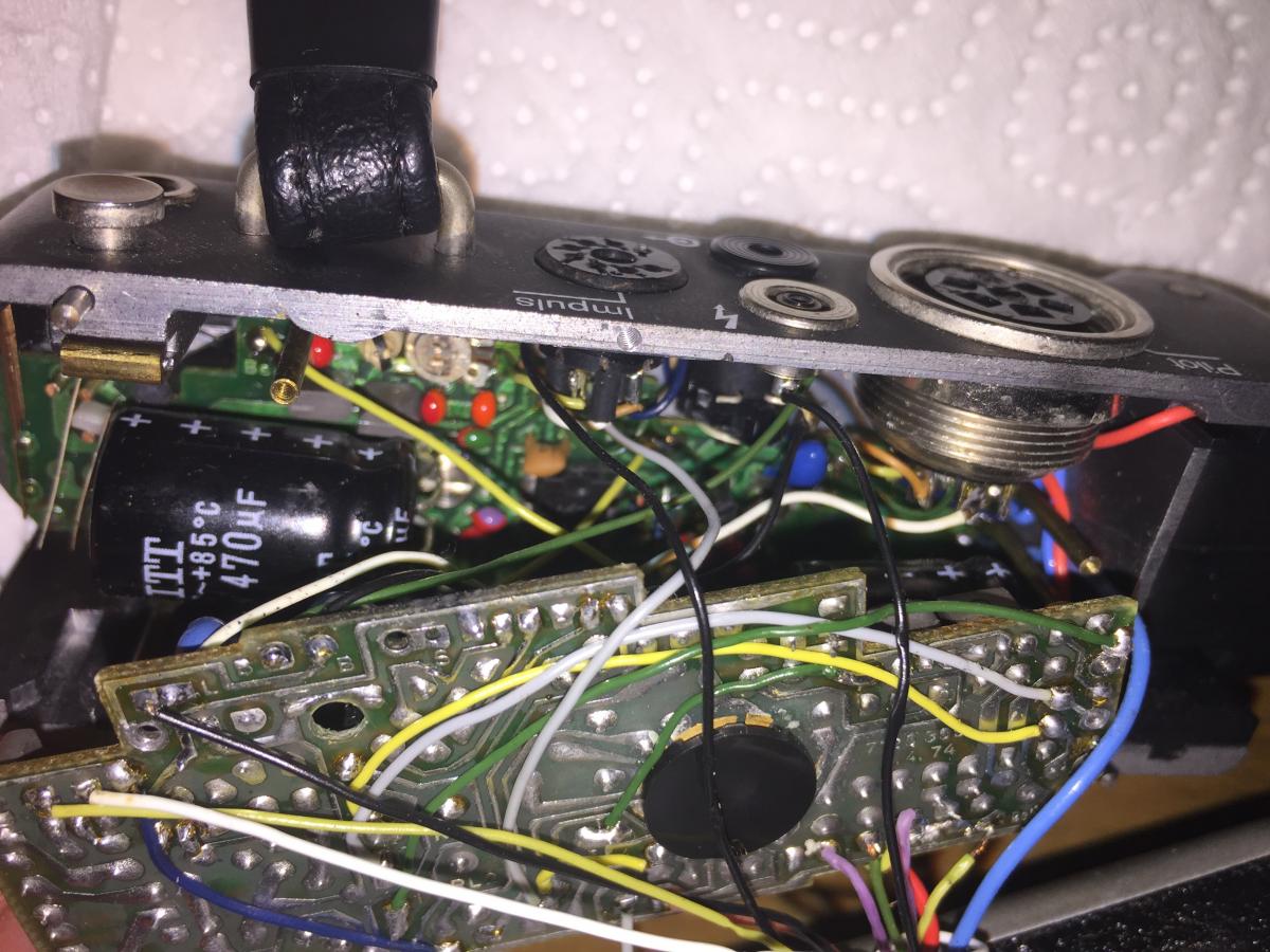

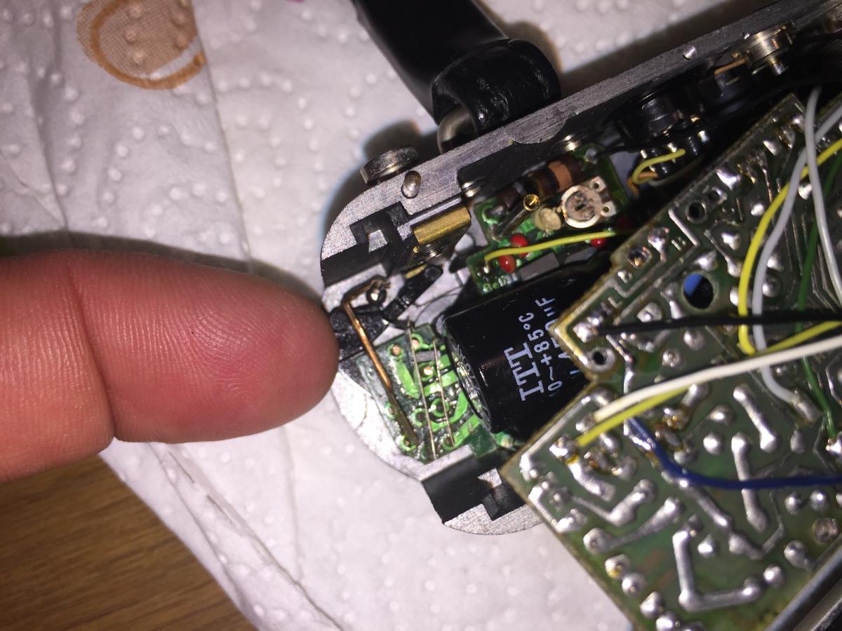

Ja darüber konnte ich einen manuellen Kontakt herstellen und den Motor bewegen. Das Problem bei meinem Apparat scheint im Griff zu liegen. Den habe ich nun geöffnet, so sieht es darunter aus. Mein Finger liegt am Auslösekontakt an.
Es gibt hier einen Hinweis zu Auslöseprobleme durch den 470µF-Elko im Griff: http://www.acwsoft.d...w_super8_2.html
Danke, darüber hatte ich auch schon gelesen. Ich muss wohl doch mal mit dem Nizo-Doktor sprechen, mal sehen was er dazu meint. Aus meiner laienhaften Betrachtung heraus ist das das alles an und unter der Platine so gut wie nicht zu reparieren, da man unglaublich schlecht ran kommt und die Verdrahtung (wie in dem externen Artikel bereits beschrieben) mehr als fragil ist.
