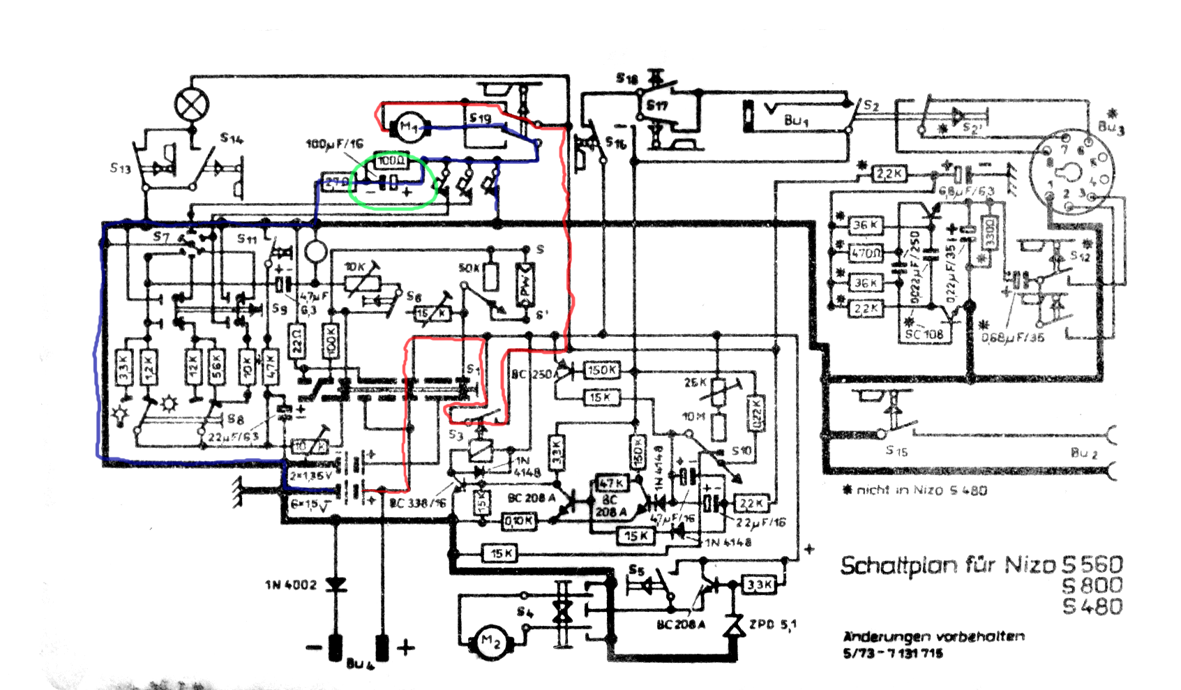

Also habe ich den Schaltplan studiert und die Stromversorgung des Motors nachverfolgt (rot und blau). Dabei viel mir auf, dass bei Kurzschluss des 100µF-Elkos (grün) , der Motor über den 2,7Ohm Widerstand ungeregelt an Masse hängt. Leider ist der Kondensator praktisch nicht erreichbar, da er direkt auf der Motorplatine sitzt, die nur mit dem Motor demontierbar ist, was einer Komplettzerlegung der Kamera gleichkommt. Zum Glück konnte ich einen Pol ablöten und habe testweise einen ähnlich großen Elko lose oben auf die Platine gelötet. Siehe da, die Kamera kann auch langsam laufen und reagiert plausibel auf den Geschwindigkeitsschalter. Jetzt muss ich nur noch den alten Kondensator richtig loswerde und schauen, wie ich den neuen untergebracht bekomme.

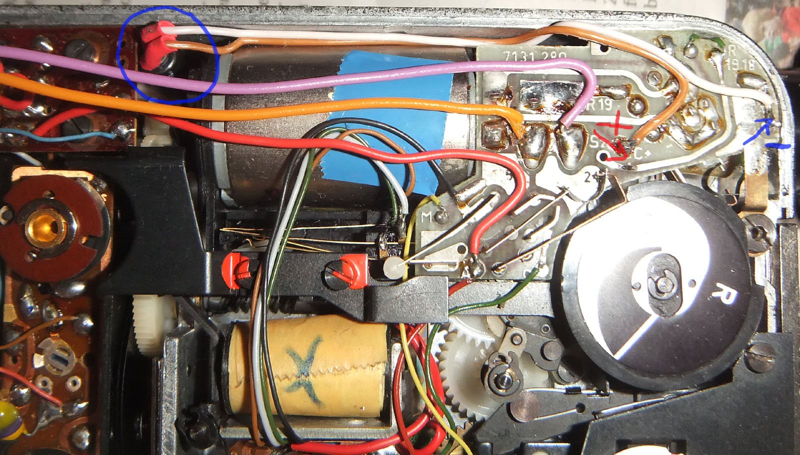

Mein Plan ist einen normalen Elko mit Kabeln zwischen Motor und Zoomschalter zu montieren. Dafür habe ich alles da. Die SMD-Lösung wäre nicht eleganter. Es wären auch Kabel nötig, da der alte Elko axial ist und die Platine überspannt. Beim alten Elko habe ich schon ein Bein gekürzt und einen "Kondom" drüber gezogen, damit er nicht mehr stören kann.

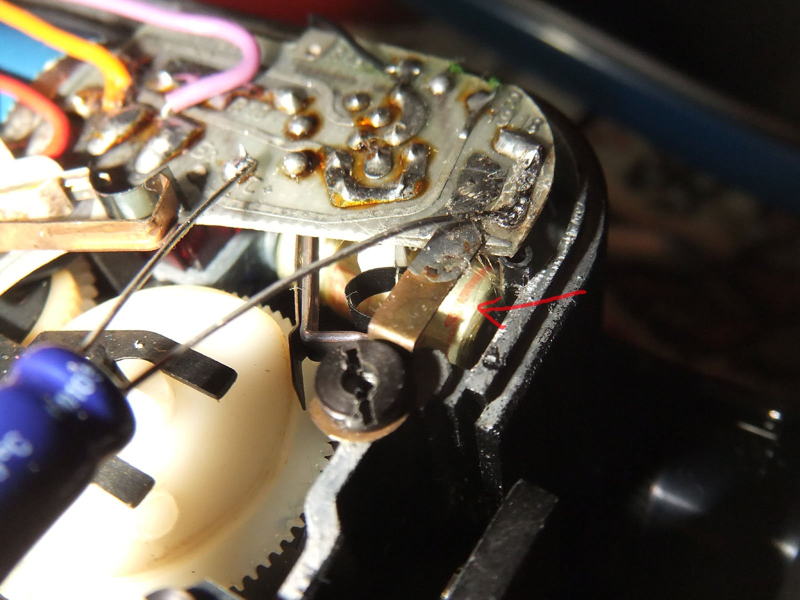

Die OP ist offenbar geglückt. Die Kamera arbeitet wieder. Ich bin mal auf die ersten Aufnahmen gespannt.
Der Übeltäter (Pfeil) sitzt gut versteckt unter der Motorplatine. Im Bild ist noch der provisorische Ersatz.
Der Ersatzelko (blau umrandet) ist mit Kabeln (braun +/weiß -) erfolgreich eingelötet. Die Polung auf der Platine beachten.
