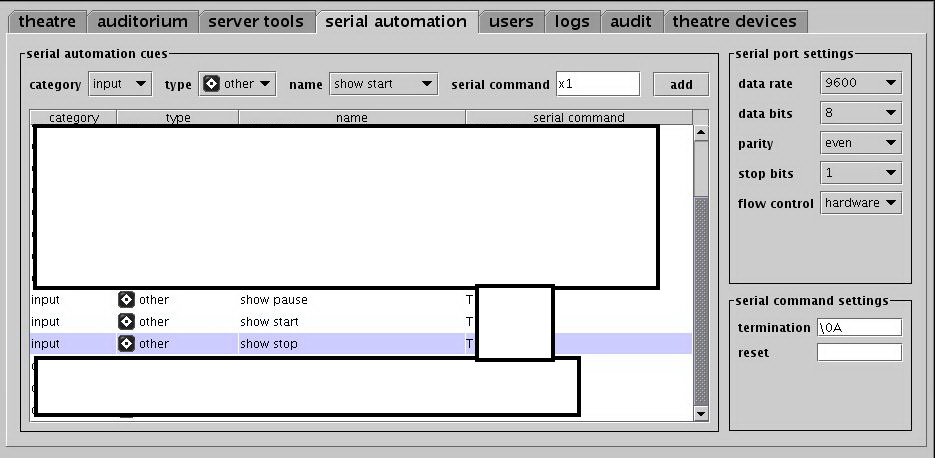

Ich will Start Stop Pause von extern über die serielle Schnittstelle ausführen.
Dazu muss ein CommandString gesendet werden.
Das Senden-Output klappt prima.
Ich finde aber nicht den richtigen String, damit das Input für Show-Start klappt.
Kennt da jemand was man genau (neben seinen eigenen Stringzeichen) senden muss, damit der Dolby das akzeptiert?
Ich hatte das schon mal hinbekommen. Jedoch nach einem Update irgendwie nicht mehr ..... Weiß da jemand was zu?
Also den notwendigen Prefix als ASCII-String denk ich brauche ich oder Postfix?. Senden tut er (wenn ich mich richtig erinnere ohne weitere zeichen)
Lieben Dank.
Mit seriellem Input am Dolby habe ich keinerlei Erfahrung. Könnte bestenfalls vorschlagen, es mit einem verbundenen PC und Terminal so lange auszuprobieren, bis eine Kombi funktioniert. \0A
Da der Dolby defaultmäßig
Hallo Carsten!
Das fände ich unlogisch. hab ich aber auch probiert... Denn das Serial Command ist ja frei eingebbar, was es eigentlich ja auch sein muss(?)
Aber auch mit START oder PAUSE habe ich es versucht... und der dolby reagiert nicht....
Ich hab den String abgeschlossen mit einem CR und einem LF und auch einem CRLF ....
umgekehrt der aus Dobly ausgehende String enthält aber auch kein Terminator, soweit ich das erkenne.
Das sehe ich genau so, aber ähnlich wie Dolby die Transport-Aktionen auf den GPIOs vordefiniert hat, wollten die möglicherweise für die wichtigsten seriellen Automationscues auch feste Vorgaben. Die Diskussion, die ich dazu auf Film-Tech mal geführt habe, ist aber schon ein paar Jährchen alt, damals war gerade die erste 4.x draussen, soweit ich weiss.
FlowControl auf 'None' könnte beim Input in der Tat auch sinnvoll sein. Soweit ich weiss, ist die Serielle beim Dolby intern auch als USB-RS232 Konverter implementiert, nicht als klassischer Hardware COM-Port.
So, nu hab ich's ;)
Im Dolby ist die Parity auf EVEN. Bei meinem comPort auf NONE.
Ich konnte zwar empfangen, aber nicht senden. Das hat mich vermutlich verwirrt. Denn nachdem ich parity an meinem comPort auch auf EVEN gestellt hatte klappts. ;)
Wie schon gedacht, der CommandString ist frei wählbar. Der Dolby reagiert auf alle. Abzuschließen ist der String mit CR wie ja in der Termination angegeben. (Aber auch wählbar).
Danke an Carstenk und Media-Pro :)
