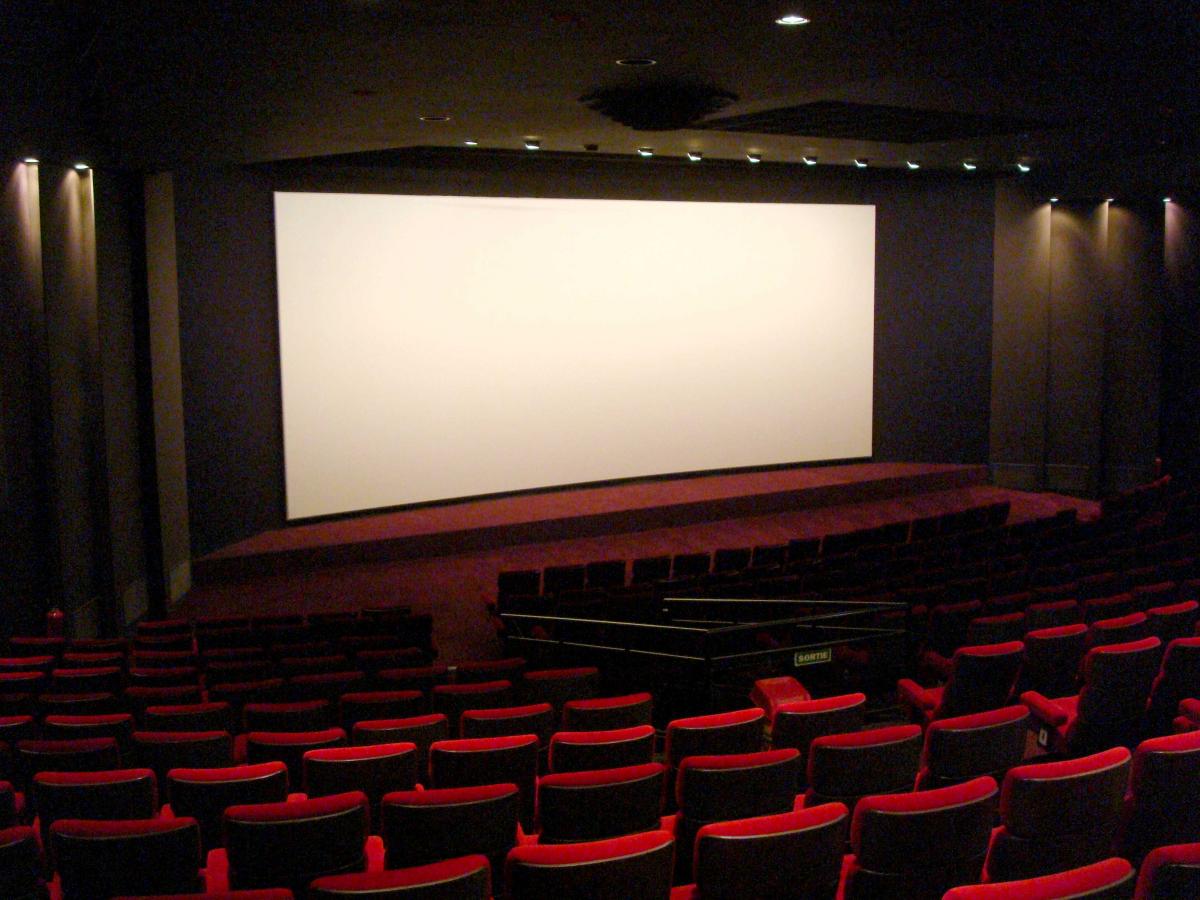

Gaumont Champs-Elysees Marignan - ein Multiplex.
Ein Saal soll über eine gekrümmte Bildwand verfügen (verfügt haben?).
Der grosse Saal ähnelt (scheinbar?) ein wenig dem Mathäser-Palast in München.
Was ist von so einem Neubau zu erwarten?

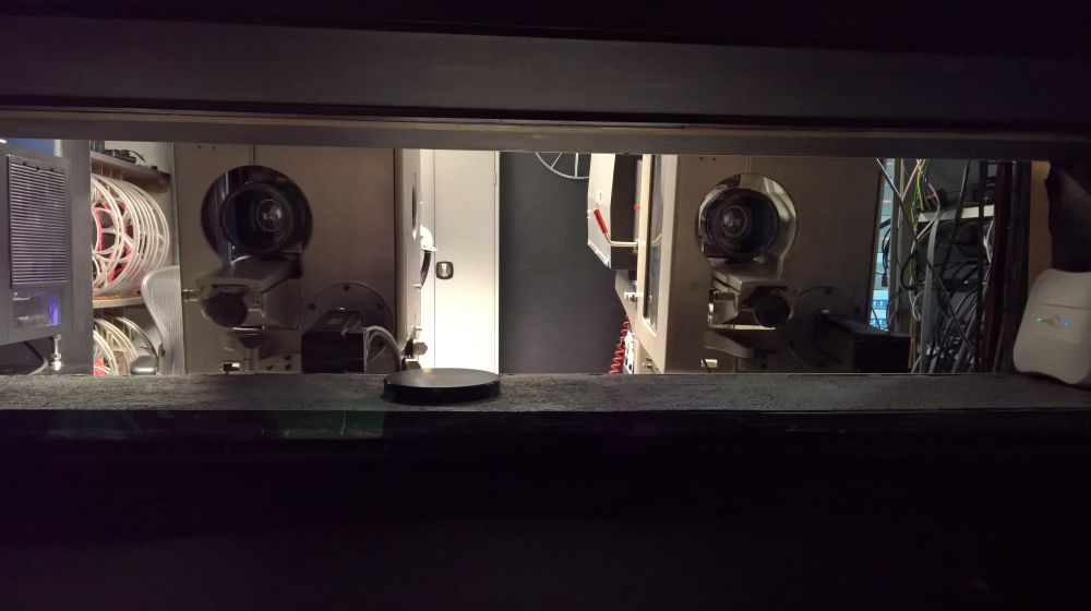

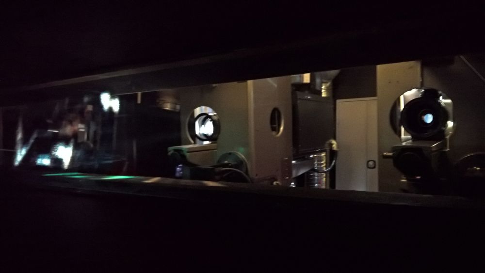

Zur Hateful-Vorführung: diese findet NICHT im größten Saal (wie auf dem Bild im vorhergehenden Beitrag zu sehen) statt sondern im Salle 1, welcher sich auf der Ebene -1 befindet. Dabei handelt es sich offensichtlich um einen Teil des ehem. Parketts. Besonderheit: Der Saal steigt zur Bildwand hin an. Platzkapazität würde ich auf so ca. 400 schätzen. Die Bildwand hat "konstante" Höhe, CS ist also das größte Format. Es gibt weder einen Vorhang noch irgendeine Art der Kaschierung. Die Digitalprojektion erfolgt mittels einem (2D) bzw. zweier (3D mit Dolby 3D) NEC 2k-Projektoren auf die schätzungsweise 12m breite flache Bildwand.

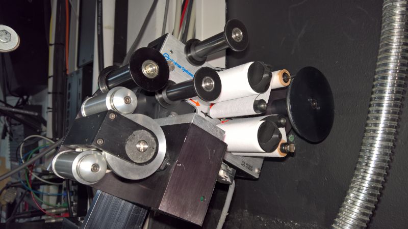

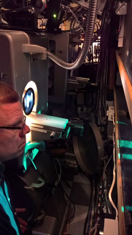

Hateful Eight wird mittels eines Philips DP75-Projektors und einer ST270-Telleranlage gespielt.
(Hier gibt es davon ein Video zu sehen:
Soweit der offizielle Teil. Nun meine Eindrücke:
- Mit Roadshow hatte der gesamte Ablauf nichts zu tun, es gab Tonnen von schrottiger Werbung und Trailern vorab zu sehen.

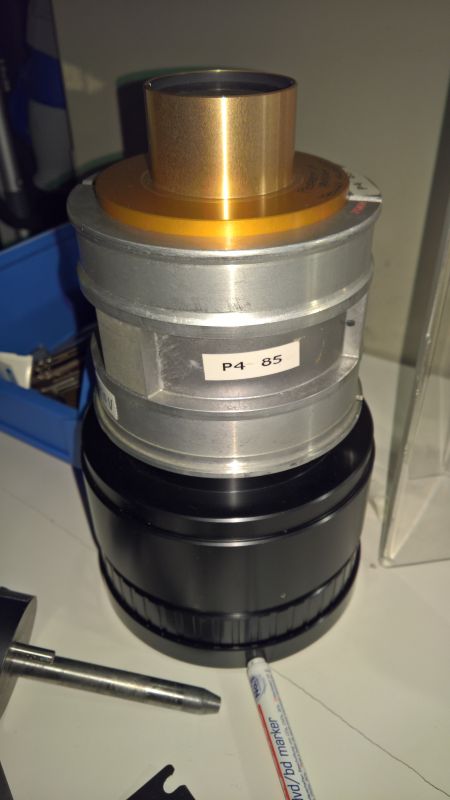

- Offensichtlich hatten die technisch Verantwortlichen kein Grundobjektiv mit der passenden Brennweite zur Verfügung, denn das UP70-Bild benutzte noch nicht einmal die gesamte BildBREITE der vorhandenen Bildwand aus.
Als wäre das nicht schon traurig genug saß das Bild auch nicht zentriert auf der Bildwand: rechts gab es ca. 1m weiße Bildwand, links ca. 0,5m. Oben und unten entsprechend dann natürlich riesige ungenutzte Bildwandflächen (ca. gleichmässig). Das ganze gekrönt von den (ohne Kaschierung unvermeidlichen) schwartigen Maskenschatten.
Insgesamt also ein leider desaströser Eindruck was das angeht.
- Bildschärfe: war in der linken Bildhälfte sehr gut, rechts dagegen eine sehr deutliche Unschärfe. Ebenfalls entlang der oberen Bildkante eine durchgehende Unschärfe
- Bildstand: in beide Richtungen wackelnd
- Ausleuchtung: zufriedenstellend. Insgesamt war das Bild sehr hell, was der Film aber auch vetragen kann. Stefan deutete dies ja auch schon weiter oben an: da stecken noch Details drin! Leider in hellen Szenen dank DP75-Flimmereigenschaften hart an der Schmerzgrenze
- Ton: grandios gemischt, wurde dankenswerter Weise auch laut vorgeführt. Nicht do schön war allerdings, dass das System mehr als einmal an seine Leistungsgrenzen kam und arg zerrte und dröhnte. Keine DTS-Aussetzer, Ton auch synchron. Untertitek via DTS CSS System gut und nicht übermässig störend.
Also Fazit zum Kino: Note 5-! Das stellte sogar noch das (vorsichtig gesagt) suboptimale Interstellar-"Erlebnis" im Zoo-Palast in den Schatten. Ernsthaft: was denken sich die Leute dabei eigentlich? Ein viel zu kleines, wackelndes, halbseitig unscharfes Bild auf einer kleinen, flachen und unmaskierten Bildwand als "frankreich-exklusiv" zu bewerben. TRAURIG!
