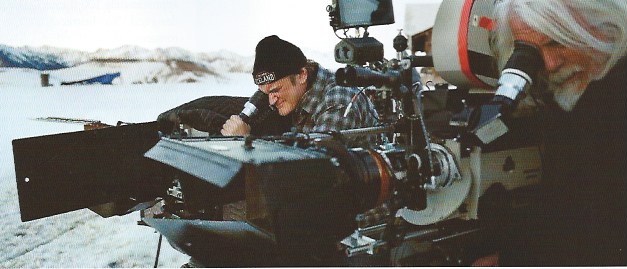

Darf ich hier mal kurz eine Frage anbringen an Leute die sich mit der Kameratechnik auskennen, auch wenns grad OT ist? Was ist das immer für eine kleine Doppeloptik oberhalb des Objektivs? Im 2. Bild zu sehen rechts von Tarantinos Kopf. Entfernungsmesser zum Fokussieren?
Wahrscheinlich ein Entfernungsmesser. Aus dem Winkel, die beide Hauptachsen zueinander einnehmen, läßt sich die Entfernung bestimmen. Je nach zu erwartender Entfernung des abzubildenden Objekts gibts das mit kleinem Abstand (zB auch bei Kleinbildkameras wie der Kodak Retina II) oder in großem Abstand der beiden "Augen" (zB bei Geschütztürmen von Schlachtschiffen mit knapp 15 m Abstand der Optiken zueinander, Hood, Bismarck...). Warum sind da bloß jeweils zwei "Doppelaugen"?
Jep, ist ein Entfernungsmesser. Kann man sogar so mit der Optik koppeln, dass man einen Auto-Focus hat, diese Funktion wird aber eher seltener bis gar nicht eingesetzt.

Hier muss ich Dir leider widersprechen, diese Art der Ultraschall-Entfernungsmesser gibt es und sie werden auch eingesetzt. Frag mal beim Manfred von Arri Rental an, diese Dinger hatten die mal um 2005 sowas beim Jackson bei den Arricams dabei, gekoppelt ans LCS (das "große" Mit dem LCD Monitor) konnte man eine "Art" Autofocus konstruieren.

Gut, das eine ist ein akustischer Entfernungsmesser; was ist denn das andere "doppelläufige" Gerät oberhalb bzw. neben dem Ultraschall-Apparat?
Was hängt denn dem Kameramann um den Hals? Ist das ein Fernglas? Die Ausgangsfrage war allerdings auch auf eine angebliche "Doppeloptik" gerichtet.

Das andere was aussieht wie Wall-E ist wohl ein Infrarot-Laserentfernungsmesser. Ich hatte so ein Teil schon online gefunden, finde es aber nicht mehr. Beide Teile befinden sich auf der Kamera inkl. Anzeigedisplay für den Focuspuller. Ich kenne auch die Maßbandmethode, aber diese Entfernungsmesser gibt es auf jeden Fall und werden auch benutzt. Nur wie, weiß ich nicht. Also mir ist nicht klar, wie die wissen was sie gerade damit anpeilen. Die Ultraschallgeräte funktionieren wohl nur bis zu einer gewissen Entfernung und die IR-Laser reichen wohl weiter nachdem was ich gelesen habe. Es ging mir nie um irgendwas was der DoP um den Hals trägt, ich weiß nicht wie man da drauf kommt, und ich kann das eh nicht erkennen. Gibts hier eigentlich einen Kinokamerathread irgendwo, weil hier ist das ja OT?
