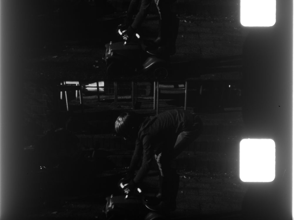

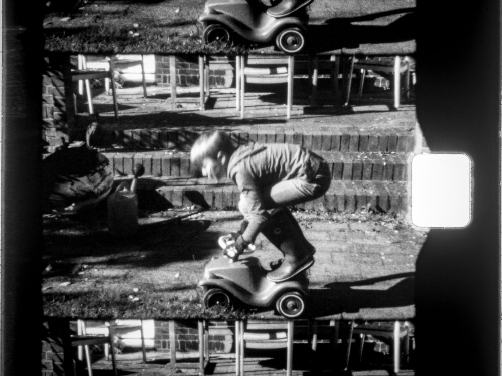

Hier mal schnell zwei Beispiele.
Ganz krass ein 50 ASA Svema, bei dem selbst projiziert nur noch schwache Konturen erkennbar waren. Man sieht an den Überstrahlungen, wie doll ich hier beim abfotografieren durchleuchten musste:
Das ganze nach 10 Minuten Behandlung:

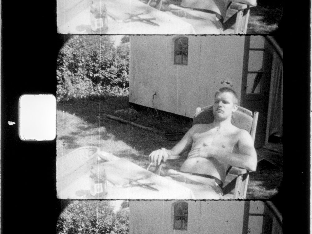

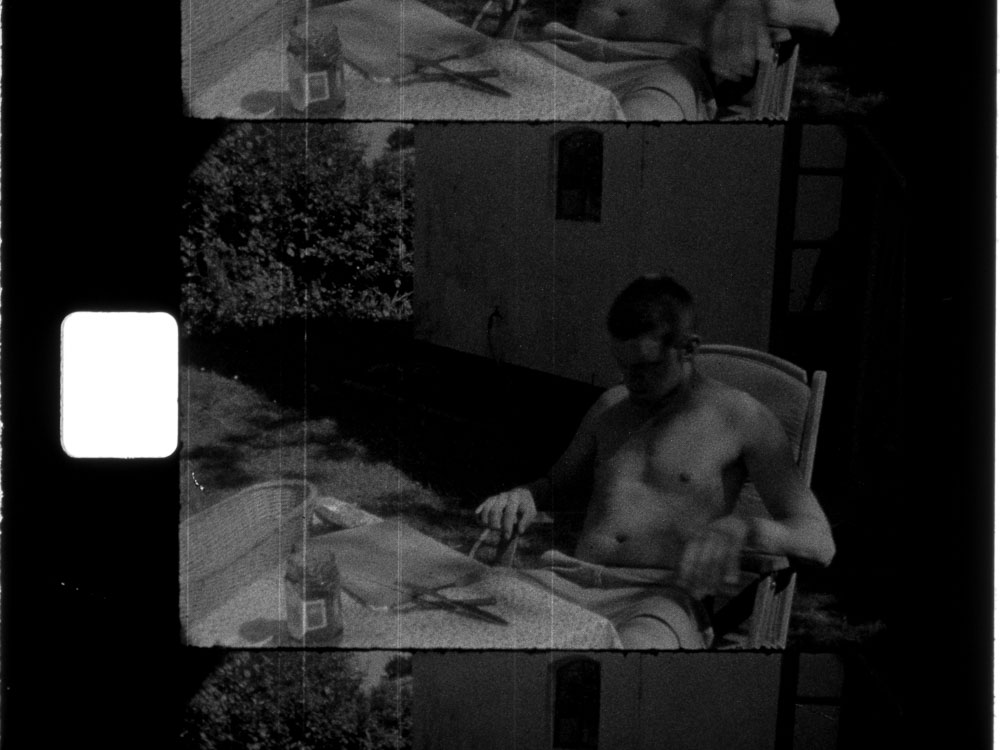

Und hier noch ein weniger extremes Beispiel, ein 1999 belichteter Plus-X, den Kahl beim Entwickeln versaut hatte (Grundschleier). Beide Bilder sind mit identischen EInstellungen fotografiert, oben vorher, unten nach 3.5 Minuten Behandlung.
Klar, bei so intensiven Änderungen geht in den Lichtern etwas an Details flöten, aber dafür stimmen die Grauwerte. :)
