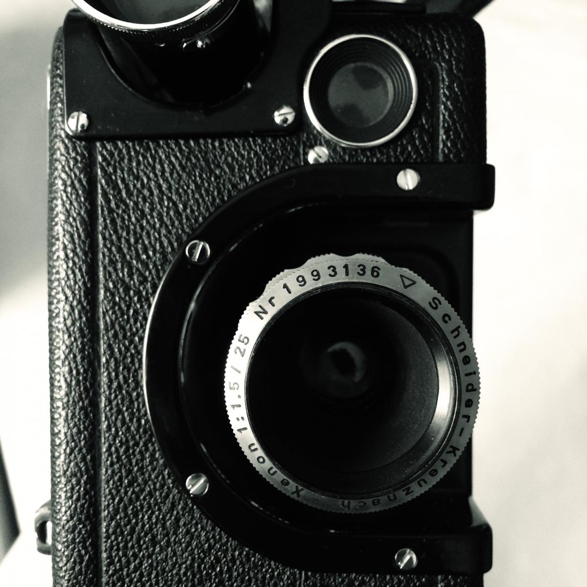

Kürzlich bin ich an die schöne Siemens F2-Filmkamera gekommen, die auch 24 Bilder/Sekunde macht und eine Wechseloptik samt Multifokalsucher besitzt. Prinzipiell eine zeitlos schöne und robuste Kamera. Verbaut ist ein Schneider-Kreuznach Xenon 1:1,5 /25 Objektiv. Soweit, so gut. Leider geht das Handbuch nur unzureichend darauf ein, wie ich den Multifokalsucher bei exakt diesem Objektiv einzustellen habe. Soll ich ihn auf 1, 1,5, 2, 3 oder 4 stellen?
Vielen Dank im voraus!

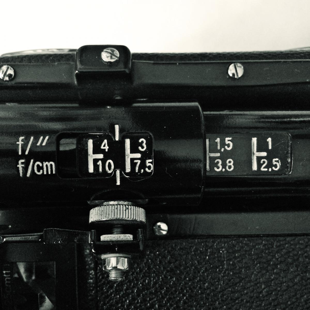

Hallo -Dein Objektiv hat 2,5 cm Brennweite -d.h. der Multifokalsucher ist auf 2,5 zu schieben = untere cm Reihe -gibt Position für die verschiedenen cm-Brennweiten an.
